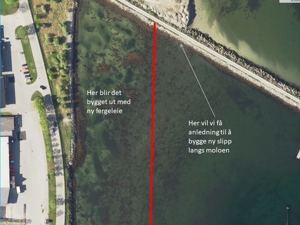

John_Kr Startet 10.April.2018 Link til dette innlegget Startet 10.April.2018 (redigert) Vår båtklubb har en slipp i dag, men denne mister vi pga utbyggingsplaner til Kommunen, men de ønsker å erstatte denne med en ny en annen plass, vi er derfor bedt om å tegne forslag til løsning. Dersom noen her inne har noen gode råd og forslag så er jeg takknemmelig for det. Jeg tenker her på bredde, vinkel ned til sjøen, forankringspunkter, støttemur eller lignende slik at en båt kan plasseres før båten taes opp eller ut. Eller andre gode forslag til løsning som jeg kan ta med meg videre ... Redigert 10.April.2018 av John_Kr (see edit history) Sitér dette innlegget Kallesignal: LA9312 MMSI: 257048160 Link to post
Bruflaat Svart 10.April.2018 Link til dette innlegget Svart 10.April.2018 Trenger litt mer info om ønsket størrelse på båter dere skal ta opp før jeg skal komme med noen tips ihvertfall! Litt forskjell på 1 og 8tonn! Sitér dette innlegget Link to post
John_Kr Svart 10.April.2018 Emnestarter Link til dette innlegget Svart 10.April.2018 (redigert) Tja si det, det vi har i dag er ei slippvogn som tar båter opp til 10 tonn, vi tenkte å avhende denne og bare benytte en ren skråplan slik at den enkelte båteier må stå for egen henger. Båter opp til 40-45 fot kanskje. I tillegg trenger vi et vist areal på å boksere båten/ henger ut. Dette er på innsiden av en molo, da har det vært kanskje fornuftig i å ha skråplan langs moloen. Sender med et bilde. Redigert 10.April.2018 av John_Kr (see edit history) Sitér dette innlegget Kallesignal: LA9312 MMSI: 257048160 Link to post
Bruflaat Svart 10.April.2018 Link til dette innlegget Svart 10.April.2018 Rein utsettingsrampe du tenker på da? Vil såfall avhenge av bunnforholdene uti der da, om du må grave deg ned 1.5m før du fyller stein og pukk. Eventuelt har jeg sett de har brukt hengslet trekonstruksjoner ytterst på rampa. Betongplater er jo også et alternativ, men kostbart vil jeg tro. Sitér dette innlegget Link to post
