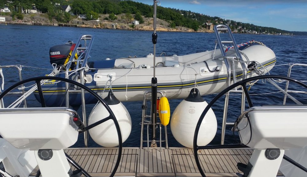

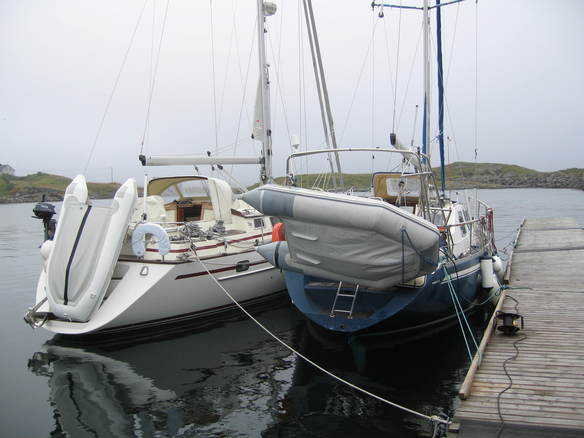

Guest Avmønstret# Startet 11.April.2018 Link til dette innlegget Startet 11.April.2018 Tenkte jeg skulle få litt mer orden på gummijolla denne sesongen. Har pleid å slepe eller ha den på fordekket, men så ble jeg litt inspirert av ett bilde i en tråd her på BP: Og tenkte... hva om jeg plasserer snap davit i baugen på gummijolla og vipper den opp tilsvarende båten på babord side i bildet? Er det nok sideveis bevegelsesmulighet i en sånn snap davit til at jeg kan ha en i baugen, eller må jeg ha to? Og vil en ha styrke nok? Har aldri hatt/brukt snap davit så det kan godt hende jeg er helt på jordet her ;-) Sitér dette innlegget Link to post

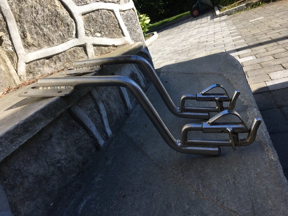

oberst1 Svart 11.April.2018 Link til dette innlegget Svart 11.April.2018 (redigert) Vil tro det funker... Har hatt Weaver sine på plattformen på forrige båt og tenker to stk for stabilitet. Dessuten slipper du konflikt midt på stigen der? Det er jo for å vippe den sikkert opp og samtidig sikre, men man kan jo avlaste vekten på den lille baugen mer midtskips ved ørene bak toftene eller bak ved motorveggen der. Kikk på utvalget til Seatronic under Weaver (inspirasjon ihvertfall, dyre produkter). Her er bilde fra i dag: Ellers har du sett disse enkle ringene som ser ut som fenderholder? Vipper akter på jolla rett oppi edit: passer vel ikke bredden på seilbåten disse ringene... Redigert 11.April.2018 av oberst1 (see edit history) Sitér dette innlegget Link to post
