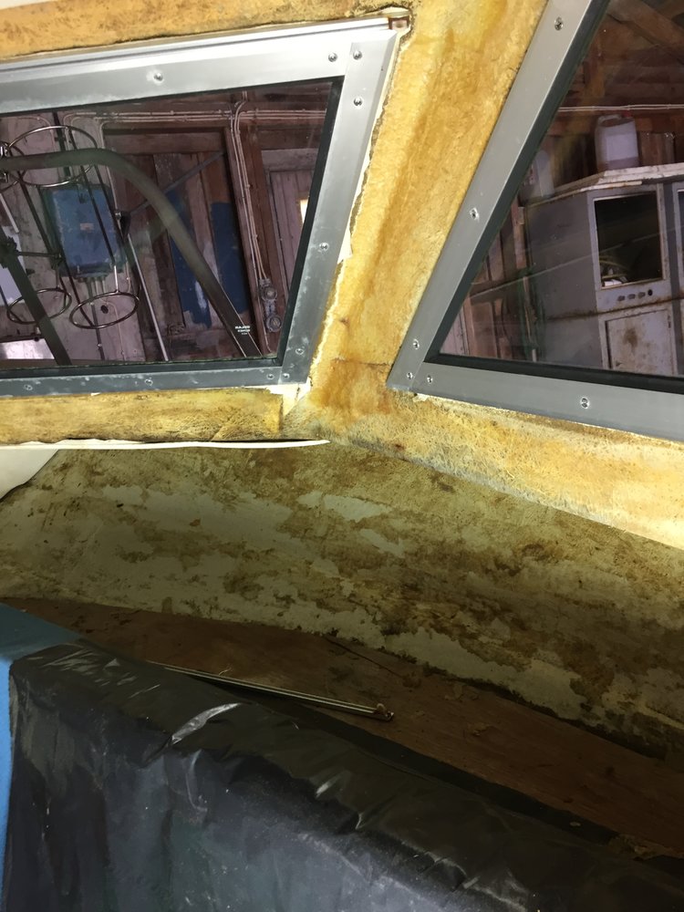

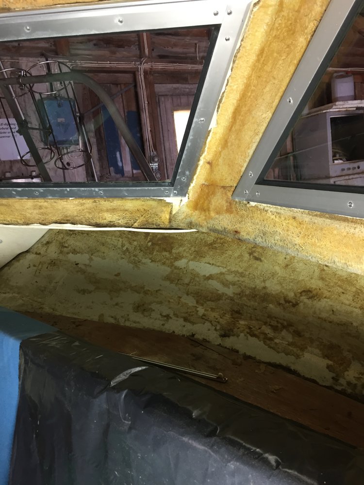

Hei! Har kjøpt min første båt. En Hanto 24 fra 1978. Da jeg merket fukt i duk rundt vinduer, valgte vi å rive vekk duken. Har tatt «veggene»

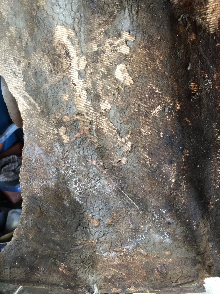

nå. Sparer tak til slutt. Baksiden av duken var helt våt flere steder. Andre steder var det et brunt belegg som
jeg antar er jordslag? Noen få
steder kan jeg se noen hvite prikker i det brune. Planen er nå å vaske med klorvann flere ganger, bruke limfjerner for å fjerne teste av lim og tilslutt male med topcoat. Vi vil ha et trygt inneklima i båten og lurer derfor på om det er noe mer vi bør gjøre? Tenkte og å ta over med soppdreper før vi maler i tilfelle det skulle være noe i plasten..(?)
Takplatene er jeg usikker på hvordan jeg bør ta ned på best mulig måte.
Håper på gode råd og innspill!
Takplatene henger sikkert i de skruene med plast propp. Når de er fjernet så ville jeg sjekket hele båten for lekkasjer ovenfra. Gjøres best med en på utsiden med hageslange og en på innsiden med godt lys. Så bør eventuelle lekkasjer tettes .   Limet etter skrogtrekket fjerner du med stålbørste på en vinkelsliper eller på en drill. Så vaske med limløse ( sitrus)
Vanlig bensin er egentlig best som limløse for dette limet om det er rødt eller blått og gummiaktig. Båtbyggere fra denne tiden brukte bensin for å fjerne lim på skrogtrekk i forbindelse med produksjon og trekking.

Hva er dette brune på innsiden av duken, vet dere? Det drysser støv fra den når jeg fjerner den.. lurer på om det er rett og slett baksiden av duken som har gått
i oppløsning..? Eller er det jordslag? Eller noe annet?
Når båten er vasket for det mørke somer der hvor duken har vært og malt etterpå er man da kvitt dette her? Eller kan det sitte ugjen i plasten i båten?
