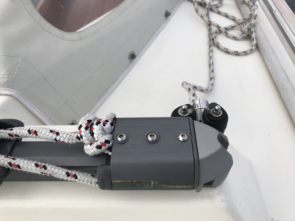

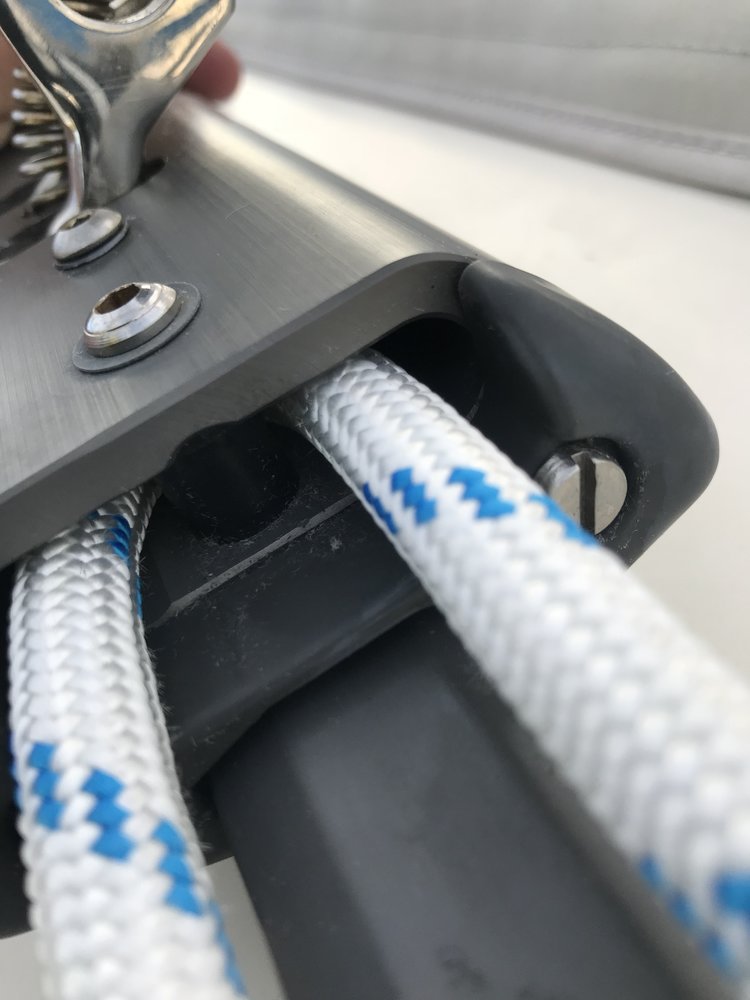

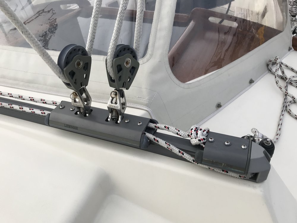

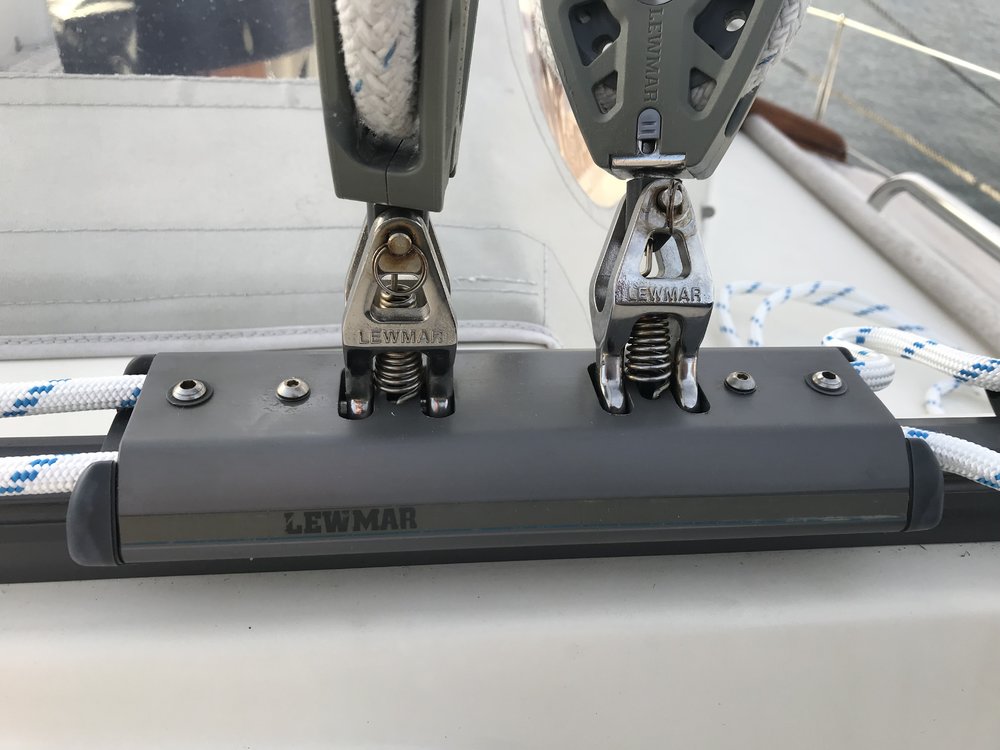

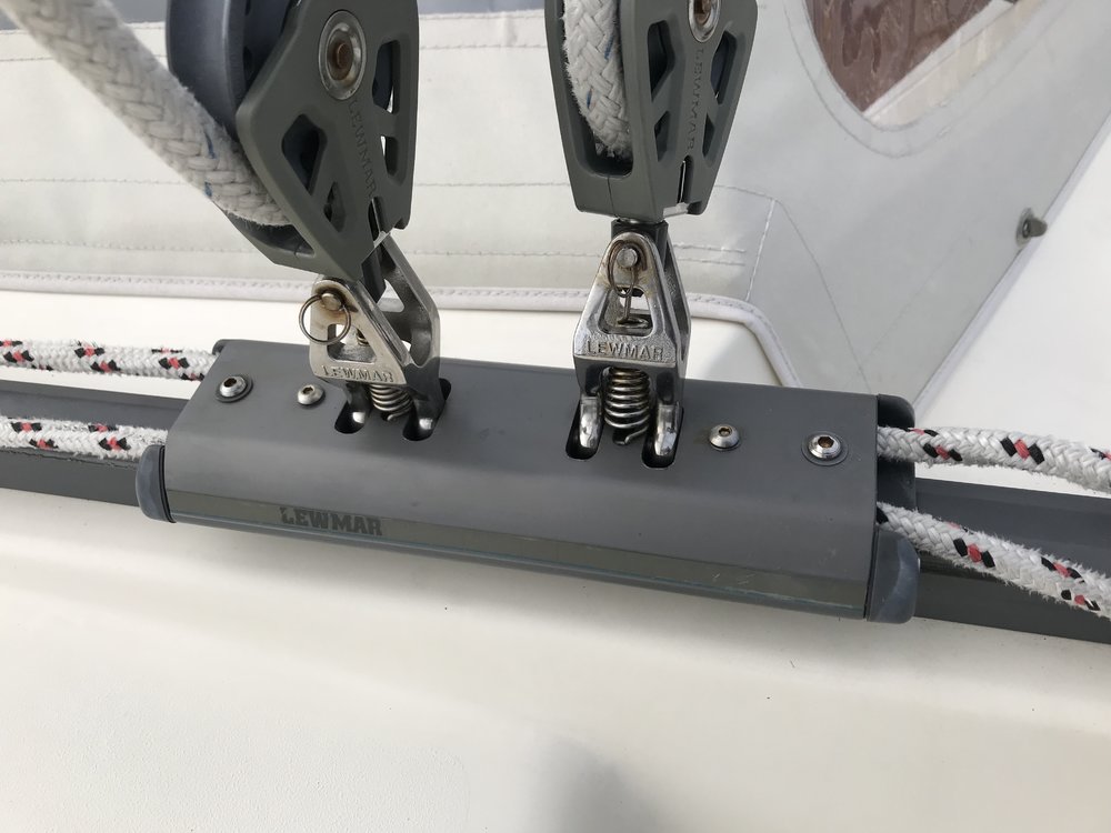

Bitteliten Startet 17.April.2018 Link til dette innlegget Startet 17.April.2018 Se bilder nedenfor. Skal bytte tauet som går gjennom vognene. Noen som vet hvordan det gjøres? Er mye kulelager her og er redd for å få 1 million løse kuler ? Sitér dette innlegget Link to post
Langedahl Svart 17.April.2018 Link til dette innlegget Svart 17.April.2018 Trekk inn det nye tauet med det gamle. Klipp friser og teip skjøten så den ikke kiler seg når du drar det igjennom. Sitér dette innlegget Link to post
Popeye70 Svart 17.April.2018 Link til dette innlegget Svart 17.April.2018 Enig med Langedahl. Bruk det gamle for å dra inn det nye. Det blir nok det enkleste. Sitér dette innlegget SY Almara - 2005-modell Dufour 385 GL Link to post
Lazyjack Svart 17.April.2018 Link til dette innlegget Svart 17.April.2018 (redigert) Jepp, sy det nye fast i det gamle eller bruk tynn line. Litt kronglete å skjøte med tape pga. de krappe svingene. Du kan også skru ut skruene så trinsene blir åpne men syrefaste skruer i aluminium har en tendens til å sitte godt om dette er noen år gammelt. Det er ingen kulelager og følgelig heller ingen løse kuler i løygangen din. Redigert 17.April.2018 av Lazyjack (see edit history) Sitér dette innlegget Link to post

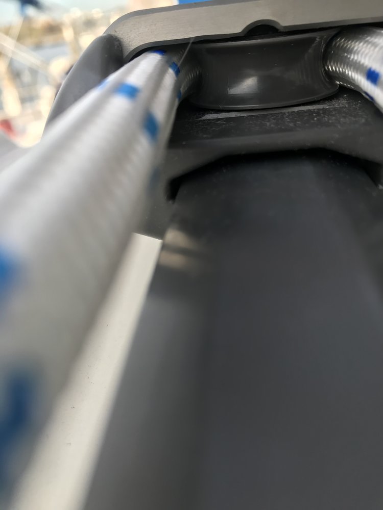

Bitteliten Svart 17.April.2018 Emnestarter Link til dette innlegget Svart 17.April.2018 Lazyjack skrev 16 minutter siden: Det er ingen kulelager og følgelig heller ingen løse kuler i løygangen din. Skeptisk til å skjøte tauet. Det er trangt og krappe svinger inni løygangen de kulene jeg er redde for å miste er de som synes på bildet her ned mot skinna. Om jeg skrur av lokket, vil de falle ut da? Sitér dette innlegget Link to post

pacuare Svart 17.April.2018 Link til dette innlegget Svart 17.April.2018 Jeg syr også butt i butt i slike tilfeller. Du må uansett få deg skikkelig syutstyr (solid tråd, tykke nåler og seilmakerhanske), veldig kjekt å kunne reparere smårift. Det kommer. Alternativt går det fint å lirke tauet rundt uten å skru ut noe. En litt stor heklepinne er smart verktøy (20 cm lang ståltråd som kan bøyes på tuppen). Alternativt kan du teipe på en 2 mm tau midt på tauet som er på, og la det gå gjennom blokka sammen med det andre tauet. Da har du alltid minst ett tau gjennom blokka. Men jeg hadde ikke byttet dette tauet (hvis det ikke er for kort). Dette vil holde halve jorda rundt. Har ødelagt og røket det aller meste på en seilbåt, men løygangtau har aldri røket. Bytter når strømpa synes. Heller ikke ett kritisk tau, ryker det så har det ingen innvirkning på seilingen (blåser det nok til å være kritisk, er løygangen helt i le uansett). Angående kulelager, traveren løsnes normalt ikke fra toppen, men tres på fra enden av skinnen. Ser hvorfor du er skeptisk ut fra bilder, men åpner du fra siden vil du se dette. Lover ingenting, har ikke skrudd av dette beslaget selv. Sitér dette innlegget Link to post
Gunga Din Svart 17.April.2018 Link til dette innlegget Svart 17.April.2018 Enig med pacuare, kjør til strømpa ryker........ Jeg har ikke lewmar......men skulle tippe att blokket sitter i de yttre umbrako/innseks-skruene......det bør du kunne se eller føle deg fram til.... bruk noe av tipsen over først, skiter det seg, så loss umbrakoskruen ta ut blokket, legg ny tamp rundt å pete inn blokket med tampen rundt og i med skruen. ikke loss hele traveren Sitér dette innlegget S/Y Gunga Din Link to post
Lazyjack Svart 17.April.2018 Link til dette innlegget Svart 17.April.2018 1 hour ago, Bitteliten said: Skeptisk til å skjøte tauet. Det er trangt og krappe svinger inni løygangen de kulene jeg er redde for å miste er de som synes på bildet her ned mot skinna. Om jeg skrur av lokket, vil de falle ut da? Ehmm, de kulene ja Men alt dette unngår du jo ved å sy sammen gammel og ny ende og dra alt gjennom. Sitér dette innlegget Link to post

Framtia Svart 18.April.2018 Link til dette innlegget Svart 18.April.2018 (redigert) jo, jeg gjør :-). Boltene som synes oppe endestykker og på vogna holder lagrede hjul. Disse er det bare å ta ut, og som skrevet over kan man bygge på en etasje for å øke utvekslingen. Det er det man trenger for å ta ut linen. Disse kulene som er avbildet på samme vogna antar jeg ligger i et eget rom slik at den lagrer mot løygangsskinna. Husker det var litt prakk med å få boltene ned gjennom hjulene, men det ryr neppe ut kuler over dekk sånn uten videre (men ikke skyld på meg...). Redigert 18.April.2018 av Framtia (see edit history) Sitér dette innlegget Seiling - den dyreste måten å reise gratis.... Link to post
Vindøyet Svart 18.April.2018 Link til dette innlegget Svart 18.April.2018 Det er når du tar ut endestykket på skjøtevogna at prolon-kulene triller ut! Er for øvrig slitedeler og bør byttes med noen års mellomrom. Sitér dette innlegget Link to post

Bitteliten Svart 22.April.2018 Emnestarter Link til dette innlegget Svart 22.April.2018 Kan bekrefte at metoden over fungerer. Nå løper alle vokgmer ombord meget lett. Som nytt. Uten å bytte kuler ?? venter da på pakke fra Elvström med løpehjul så blir alt tipp topp Sitér dette innlegget Link to post
