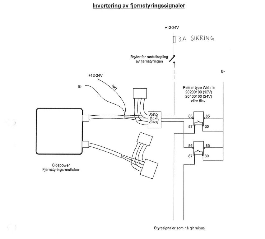

Brattåsen Startet 1.Mai.2018 Link til dette innlegget Startet 1.Mai.2018 Har en QL baugpropell som er minus styrt, ønsker å bruke Sleipner sin joystick som er pluss styrt. Forstår det slik at man kan bruke 2 stk. Relér (87). Noen som har erfaring på hvordan dette kobles? Sitér dette innlegget Link to post
Mix Svart 1.Mai.2018 Link til dette innlegget Svart 1.Mai.2018 Det står stemplet på releene hvordan det koples. Du skal slippe igjennom -12V mellom 30-87 ved trigging. Du trenger 2stk. enkeltrele lukket, fåes f.eks. på Biltema til 30-40 spenn. Sitér dette innlegget Link to post
Brattåsen Svart 1.Mai.2018 Emnestarter Link til dette innlegget Svart 1.Mai.2018 Takk, men jeg forstår ikke hvordan dette skal kobles. På relét står det 30-87 og 85-86 altså 4 «innganger». Usikker på hvordan disse reléene skal kobles sammen med ledningene fra QL baugpropellen til Sleipner joysticken? Sitér dette innlegget Link to post

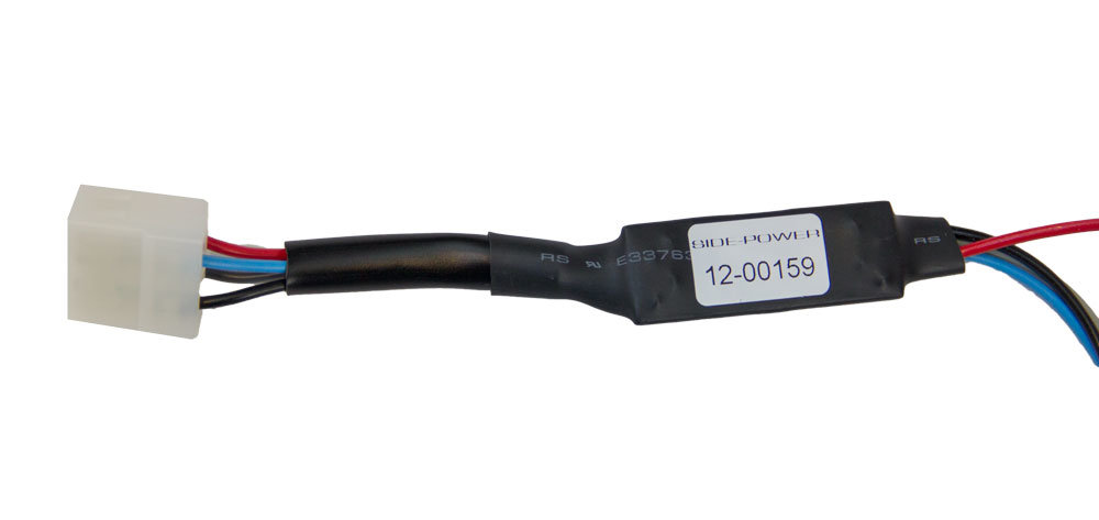

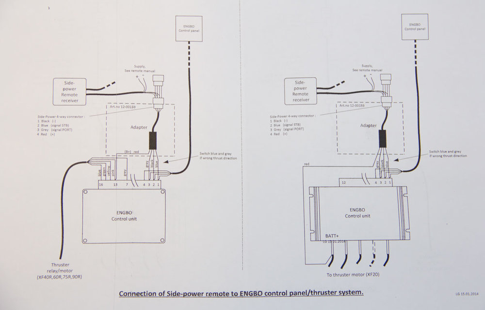

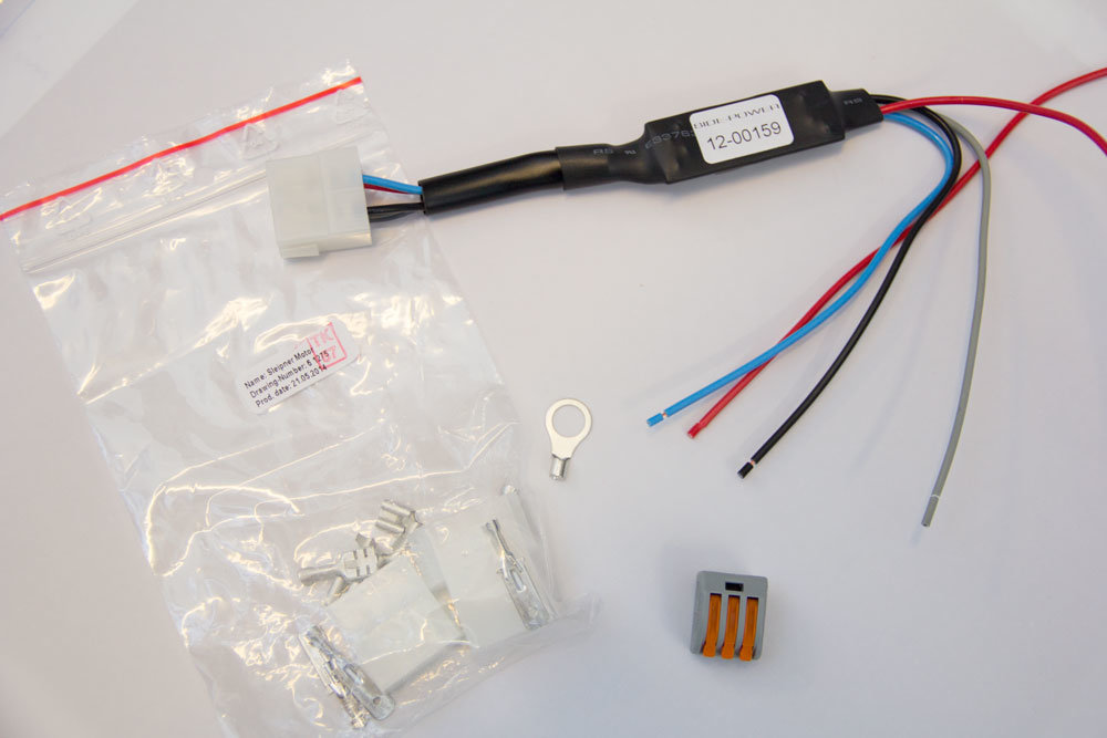

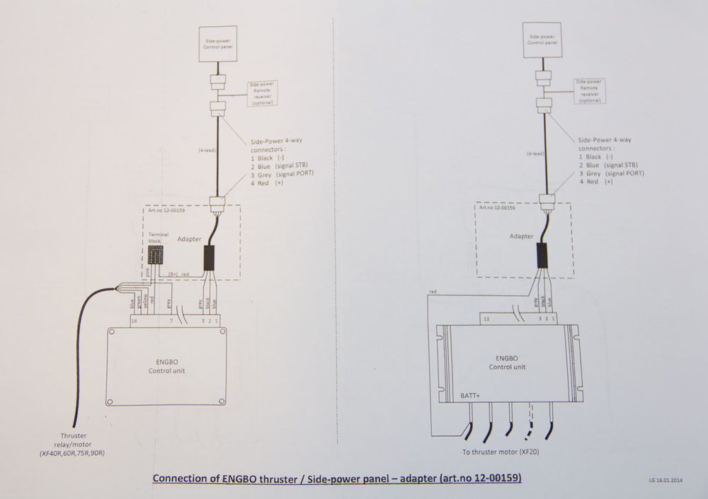

Dykker Svart 1.Mai.2018 Link til dette innlegget Svart 1.Mai.2018 Enten med releer eller overgangskabel fra sleipner. Sitér dette innlegget Link to post
