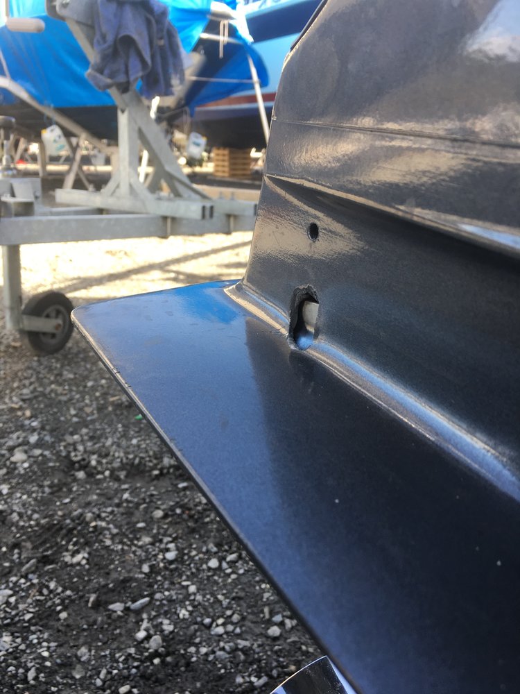

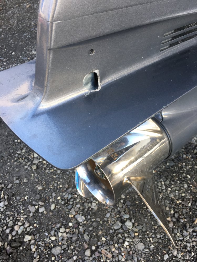

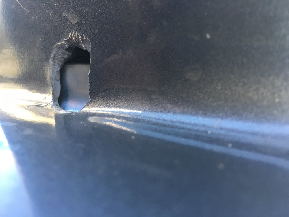

junern Startet 4.Mai.2018 Link til dette innlegget Startet 4.Mai.2018 Hei. Båten med påhengsmotor Yamaha 200hk hadde nettopp fått sin service fra et godkjent Yamaha verksted. Menanikeren har vært litt uheldig med å få løs sinkanoder (satt fast) og slo verktøyet sitt inn og forårsaket et hull i veggen på undervannshuset. Hullet har diameter på 20mm. (Se bilder) De har beklaget hendelsen og tilbyr reparasjon (sveising) eller nytt undervannshus til høst. Fikk beskjed at båten likevel kan sjøsettes og de mente det ikke har noen betydning for kjørsel på sjøen. Da er spørsmålet mitt om i hvilke grad kan hullet påvirke båtens kjøreegenskaper i fart (30-35 knop) og om det gir risiko for økt forbruk av drivstoff? Er det noen fagpersoner i forumet som har kjennskap til nettopp dette? Jeg har planer å kjøre båten langs kysten ned til Kragerø i sommer og vil gjerne få dette avklart om reparasjon/skifte bør kanskje gjøres før ferien vår starter eller oppdraget trygt kan utsettes til høst? Sitér dette innlegget Link to post

index Svart 4.Mai.2018 Link til dette innlegget Svart 4.Mai.2018 Jeg ville ikke godtatt sjøsetting før nytt undervannshus er på plass. Og sveising ville jeg ikke ha vurdert en gang. Men det er nå meg da. Sitér dette innlegget "First they ignore you, then they ridicule you, then they fight you, then you win." - Mahatma Gandhi Link to post
Hakkannen Svart 4.Mai.2018 Link til dette innlegget Svart 4.Mai.2018 Jeg hadde også kranglet på dette. De som verksted er ansvarlige hvis de gjør skader på motoren din, da har de bare med å få det reparert med det samme, det skal ikke gå ut over deg som kunde at de gjør en feil. Sitér dette innlegget Link to post
Hyttebåt1 Svart 5.Mai.2018 Link til dette innlegget Svart 5.Mai.2018 De har vel rett på å fikse det innenfor det som er rimelig, sveising eller noe kjemisk metall greier? Stoler du på dem og er medgjørlig så får du vel overhalt undervannshus. Tror ikke det har noe å si for motoren, men kjører du slik i sommer så tærer det på huset. Sitér dette innlegget Link to post

SveinHa Svart 6.Mai.2018 Link til dette innlegget Svart 6.Mai.2018 SELVSAGT skal verkstedet ordne opp i denne skaden men jeg hadde ikke hatt noen som helst problemer med å kjøre gjennom sommeren med det hullet der. Der kommer muligens ut eksos og om det er plagsomt ville jeg lagt i litt stålplast inntil videre. Sitér dette innlegget Vaksinehistorie, forelesning om propaganda fra Free University of Toronto (kortversjon 6 min). Brosjyre Barnevaksiner. Link to post

Vrod Svart 6.Mai.2018 Link til dette innlegget Svart 6.Mai.2018 Så lenge de sier det ikke er noen fare så ville jeg sjøsatt og fått starta sesongen og tatt det til høsten eller ordnet en avtale hvor de bestilte det som trengs og tatt det når alle deler er i hus og tatt noen dager på land mitt på sommeren når det er litt mindre stress. Sitér dette innlegget Nå kommer sommeren? Link to post
