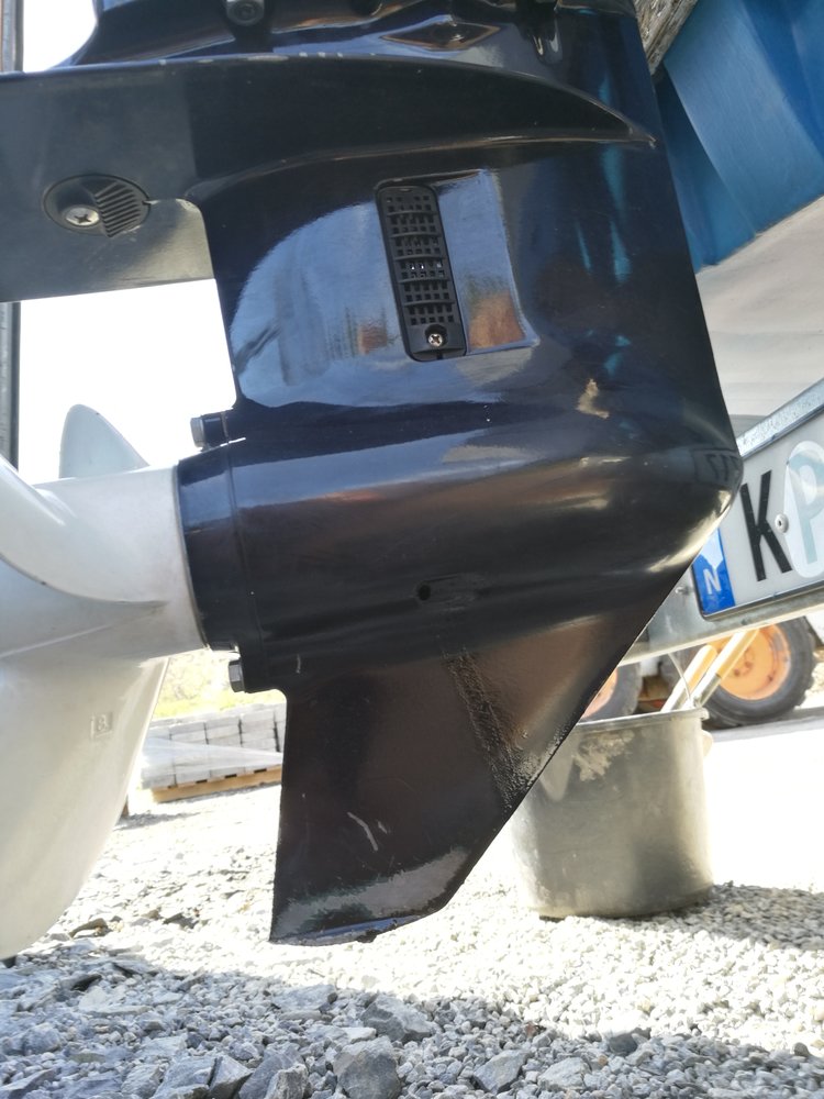

drivanker Startet 8.Mai.2018 Link til dette innlegget Startet 8.Mai.2018 (redigert) Hei. Etter en tur på elva og opp igjen på henger, ser jeg noen dråper olje dryppe ned på gårdsplassen. Det kommer åpenbart fra ett hull under propellakslingen, se bilde. Noen som vet hva dette hullet er? Redigert 8.Mai.2018 av drivanker (see edit history) Sitér dette innlegget Link to post
alfaalfa Svart 9.Mai.2018 Link til dette innlegget Svart 9.Mai.2018 Ut fra brukermanualen så skal dette være det nedre oljepåfyllingshullet for girolje. Det skal stå en liten skrue med pakning i dette hullet slik at ikke giroljen renner ut. Det er vel gammel olje som kommer ut nå. du bør få tak i en ny skrue og pakning og girolje! Sitér dette innlegget Link to post

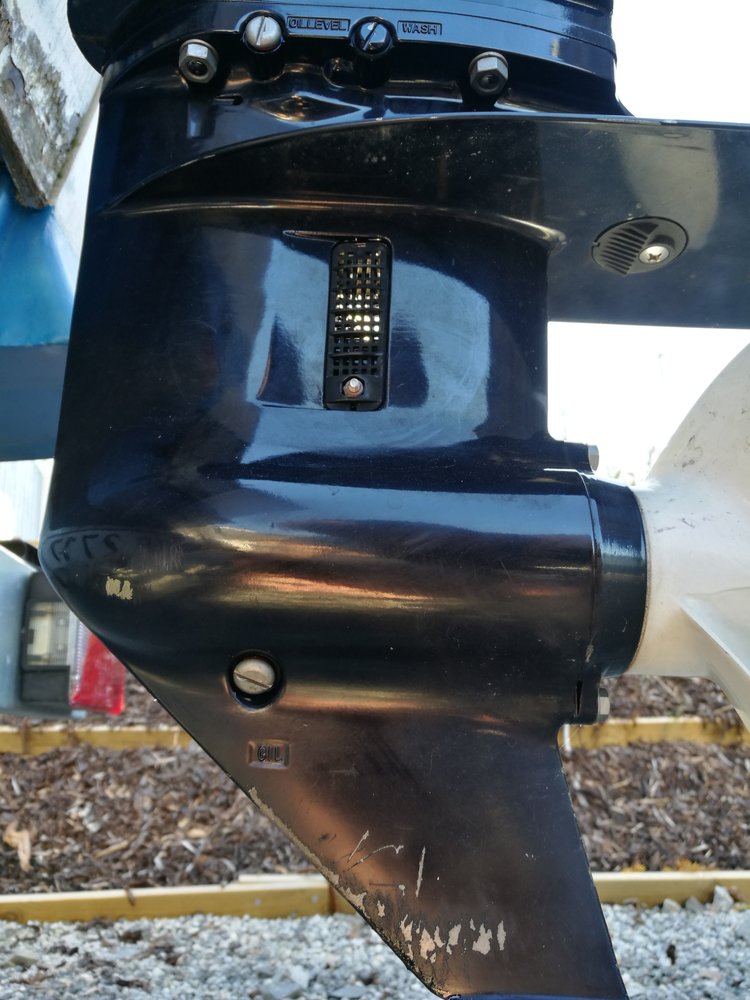

drivanker Svart 9.Mai.2018 Emnestarter Link til dette innlegget Svart 9.Mai.2018 Hei, og takk for du tok deg tid til å svare. Jeg legger ved ett bilde av andre siden av motoren. Det er vel dette som er oljepåfyllingen. Og denne er uten lekkasje. Jeg kan se ett tilsvarende lite hull som på andre siden rett under øvre oljeskrue. Men denne lekker ikke. Dette blir jeg ikke klok på.. Sitér dette innlegget Link to post
drivanker Svart 9.Mai.2018 Emnestarter Link til dette innlegget Svart 9.Mai.2018 Hei. Kan dette hullet være ett slags utløp for overskuddsolje fra eksosen? Jeg kan ha kjørt med litt fet oljeblanding på siste turen... Sitér dette innlegget Link to post
alfaalfa Svart 9.Mai.2018 Link til dette innlegget Svart 9.Mai.2018 Snodig, jeg fant bilde på manualen som viste oljehullene på den siden du har dette hullet. Men jeg har ingen gode ideer om hva dette skulle være.. drenering av vann ved tilt går vel ut i enden av torpedo. Men mest sannsynlig er det dette. Og det stemmer med at det er eksos og vann som kommer ut og ser ut som olje. Og at det er til drenering... Sitér dette innlegget Link to post
