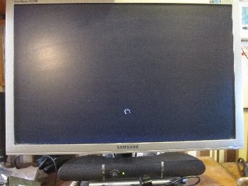

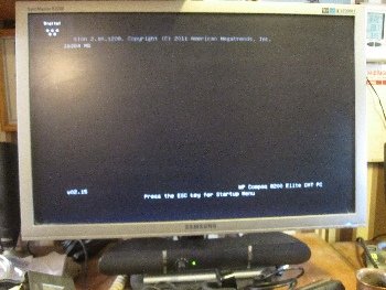

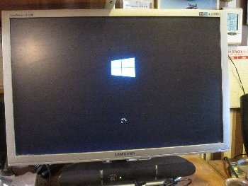

Lars H. Startet 9.Mai.2018 Link til dette innlegget Startet 9.Mai.2018 Hjemme-PC'n min vil ikkestarte etter etter noen oppdateringer,bl.a. av Win 10. Den kom opp med tekst om hvordan oppdateringen gikk, så kom den opp med bildene nedenfor. Det siste bildet med timeglassfunksjonen (roterende sirkel), hadde den fremdeles etter en time. Da ga jeg opp og slo den av, ventet noen minutter før jeg slo den på før det samme skjedde igjen. Her må jeg ha tips om hva som kan være problemet. Jeg har heldigvis to laptoper så jeg klarer meg, og på lørdag drar vi på 2md. båtferie, og da slår jeg nok av PC'n hjemme uansett. Sorry, det skulle nok stått under Bil, bolig, fritid og hobby, men nå står det altså begge steder. Kommentar fra moderator: Beklager, fikk ikke med meg denne før nå, 3 dager senere. Da lar jeg den ligge her på båtforumet. Sitér dette innlegget Lars H. Helgesen, "Kapteinen" på Trudelutt (Saga27) med hjemmehavn i Son, Oslofjorden Nettsteder jeg drifter: trudelutt.com oljepionerene.no Skipshunden vår Som Paschuan i Soten sa på 1920-tallet: Ja, inte är jag mätt, men törstig är jag. Link to post

Hulda Svart 9.Mai.2018 Link til dette innlegget Svart 9.Mai.2018 Har vært ute for det samme. Måtte inn og slette drivere. Jeg mener det var skjermkortet, og jeg byttet til slutt kortet. Win lager en del problemer. Sitér dette innlegget Link to post
Lars H. Svart 9.Mai.2018 Emnestarter Link til dette innlegget Svart 9.Mai.2018 (redigert) Dette er ikke ved oppgradering til Windows 10, det hadde den da jeg overtok den av en her på forumet. Og for 1 - 2 uker siden oppdaterte jeg til Win 10 1803. Det tok tid, men gikk greit, både på denne maskinen og to andre. Nå var det litt forskjellige oppdateringer for Windowsa, Outlook og annet som jeg ikke husker. Drivere til skjermkort kan det vel ikke være da skjermen jo viser litt oppstart? Og jeg kommer ikke inn i BIOS eller system om jeg hamrer aldri så mye på F8 under oppstart. Nå har jeg koblet fra skanner og lydboks og startet igjen. Så får den surre og gå utover kvelden. Nå skal jeg finne frem klær og utstyr til 2 måneders båtferie. Vi fyller opp båten imorgen og drar nedover mot Sverige søndag. Redigert 9.Mai.2018 av Lars H. (see edit history) Sitér dette innlegget Lars H. Helgesen, "Kapteinen" på Trudelutt (Saga27) med hjemmehavn i Son, Oslofjorden Nettsteder jeg drifter: trudelutt.com oljepionerene.no Skipshunden vår Som Paschuan i Soten sa på 1920-tallet: Ja, inte är jag mätt, men törstig är jag. Link to post

theppan07 Svart 11.Mai.2018 Link til dette innlegget Svart 11.Mai.2018 Litt forskjellig avhengig av Bios type. Har du forsøkt å trykke inn ESC tasten eller F2 tasten i stedet for F8? Sitér dette innlegget Link to post

Lars H. Svart 11.Mai.2018 Emnestarter Link til dette innlegget Svart 11.Mai.2018 Nå fikk jeg nettopp virkelig panikk, plutselig fikk jeg det samme problemet på Dell laptop'n jeg bruker i båten, og imorgen eftermiddag drar vi til båten for 2 måneders ferie. Båtferie uten PC, uten værmeldinger og noe som helst? Steinalder? Men etter mye "hamring" på F2 tasten under oppstart fikk jeg til slutt opp noen menyer med mulighet til å rulle tilbake tilbake til forrige versjon av Windows. Og det har så langt løst problemet. Dermed satte jeg igang med F2 trykking på hjemme-PC'n også. Og hurra, det funket der også! Nå skal jeg holde meg langt unna Windows oppdateringer til jeg er hjemme igjen etter ferie. Innen det er det kanskje kommet noe info om dette problemet. Jeg tar jo også med meg den lille 10" Asus laptop', på ferie. Den bruker jeg til å kjøre OpenCPN kartprogram på, som backup. Jeg har heldigvis egen kartplotter. Håper at den ikke setter igang noen automatisk oppdateringer. Jeg mener dessuten at jeg har satt både den og Dell PC'n til ikke å gjøre det når jeg er koblet opp med mobilt bredbånd hos Telia. Jeg får krysse fingre og tær. Lars H. Sitér dette innlegget Lars H. Helgesen, "Kapteinen" på Trudelutt (Saga27) med hjemmehavn i Son, Oslofjorden Nettsteder jeg drifter: trudelutt.com oljepionerene.no Skipshunden vår Som Paschuan i Soten sa på 1920-tallet: Ja, inte är jag mätt, men törstig är jag. Link to post
