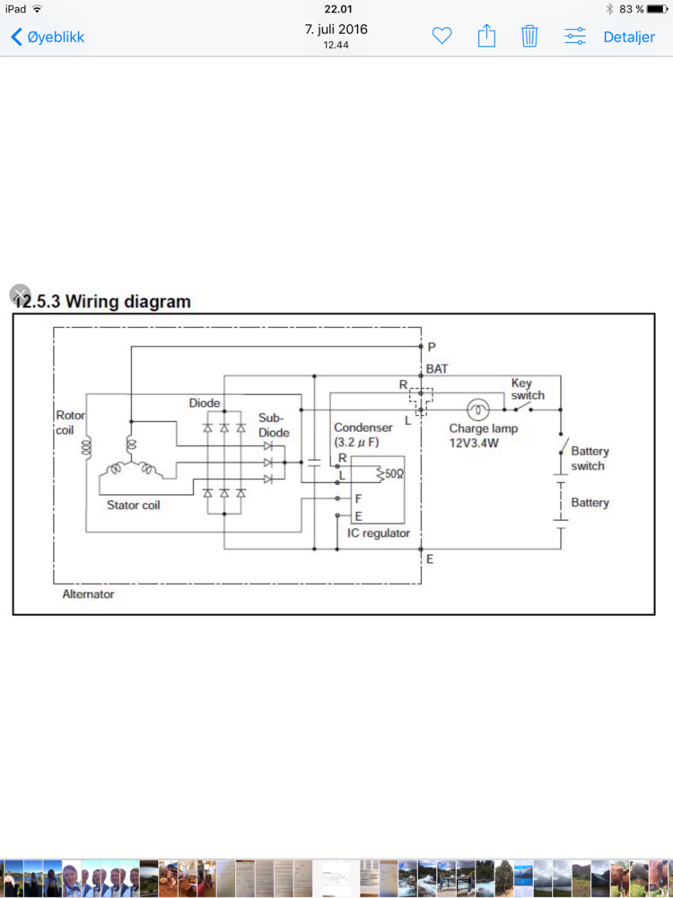

Okkaby Svart 14.Mai.2018 Emnestarter Link til dette innlegget Svart 14.Mai.2018 Fikk nye dynamo i posten idag med W uttak Men lure litt på dette koblings skjema. Normalt er det en kabel opp til ladelampa. Men her var det tegnet inn 2 ledninger, en som går inn på hver sin side av ladelampa. trenger en å bruke begge, eller holder det med den som går inn på minus siden av ladelampa(den vanlige) Sitér dette innlegget Link to post
