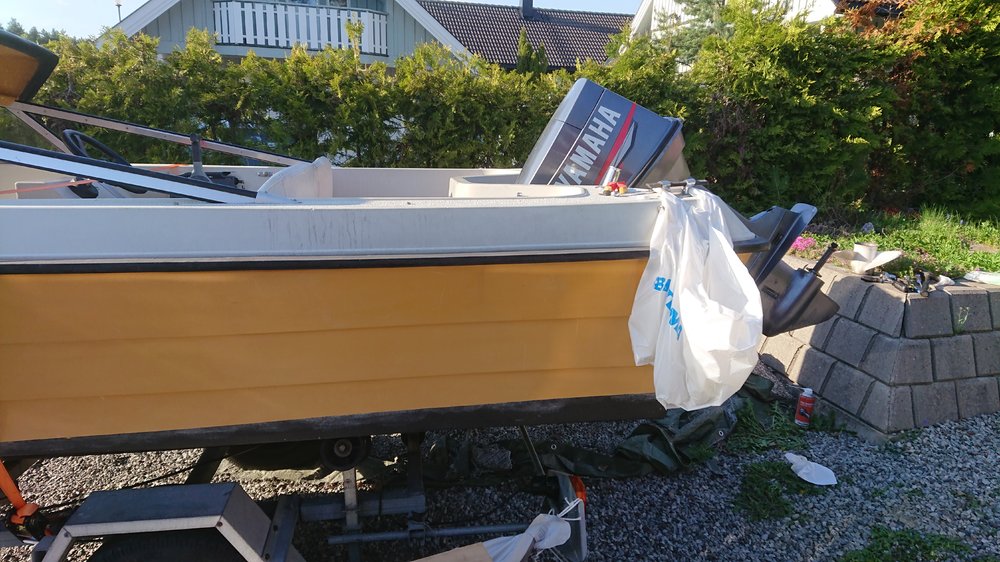

Lars Martin Svart 15.Mai.2018 Emnestarter Link til dette innlegget Svart 15.Mai.2018 Fin på bilder, ja. ? Er ikke noe vits i å blande riktig fargekode på gelcoat sparkelen hvertfall... I følge internettet ser det ut som jeg må løfte av blokka for å bytte gir-staget. Hvis noen har andre tips og meninger, er jeg åpen for hint. Sitér dette innlegget Ship o'hoi Link to post

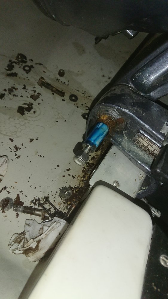

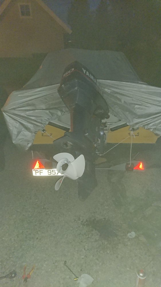

Lars Martin Svart 3.Juni.2018 Emnestarter Link til dette innlegget Svart 3.Juni.2018 (redigert) Fikk bora ut to av boltene til undervannshuset. Og montert igjen. Ganske stolt ? Fixe styringa, litt gelcoat sparkel, noen kneplater i akterspeilet, ny pakning på bunn proppen og litt bunnstoff, så bør det bli muligheter for å kjøpe is i sommer? Redigert 3.Juni.2018 av Lars Martin (see edit history) Sitér dette innlegget Ship o'hoi Link to post
