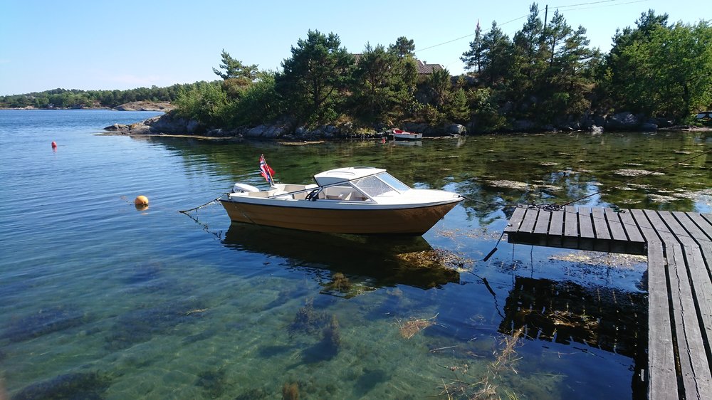

Lars Martin Svart 9.Juni.2018 Emnestarter Link til dette innlegget Svart 9.Juni.2018 Flyter? Fremdeles ikke revers. Men det blir jo bare som å legge til for seil... Motoren går ujevnt og raklete. Men stopper hverken i tomgang eller ved pådrag. Sitér dette innlegget Ship o'hoi Link to post

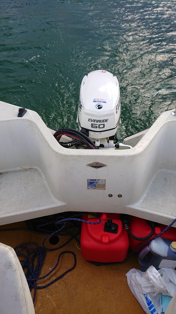

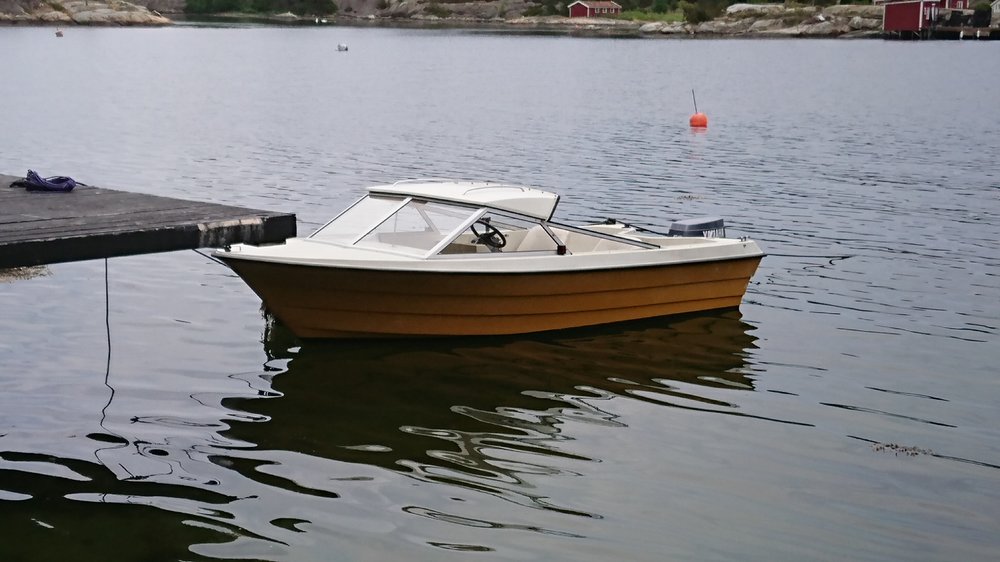

Lars Martin Svart 9.Juli.2018 Emnestarter Link til dette innlegget Svart 9.Juli.2018 Dette ble nice. Lager nesten ikke lyd, og har passe med punch. Tror jeg. Møkkaværet kom akkurat i det jeg sjøsatte, som vanlig. Har ikke hatt full gass en gang? Får prøve skikkelig I morgen. Sjø-sport leverer til alle forventninger og vel så det. Sitér dette innlegget Ship o'hoi Link to post
Lars Martin Svart 13.Juli.2018 Emnestarter Link til dette innlegget Svart 13.Juli.2018 Utrolig deilig med ny motor. Går 28 knop med meg alene og 26 med hele gjengen. 6stk. Litt for lett propell, men fin å kjøpe is med. Bruker nesten ikke bensin heller. Brukt kanskje 15 liter på 4dager. Den motoren har betalt seg på et par sommere? Sitér dette innlegget Ship o'hoi Link to post

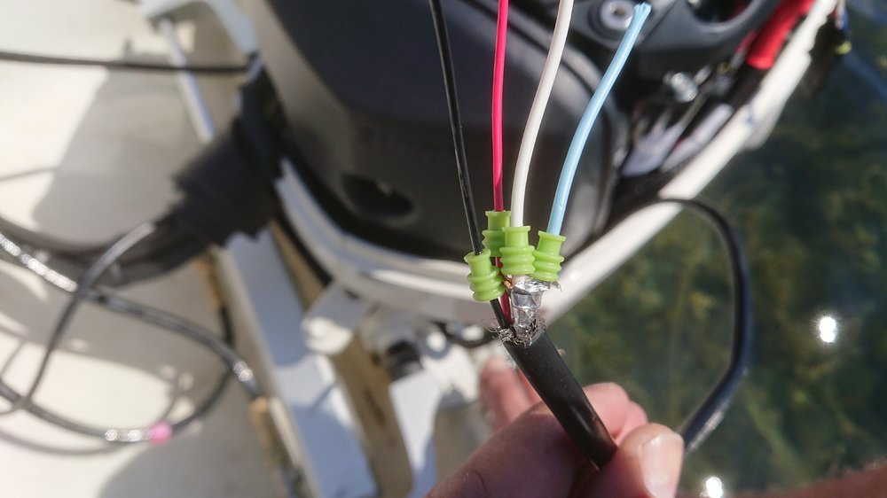

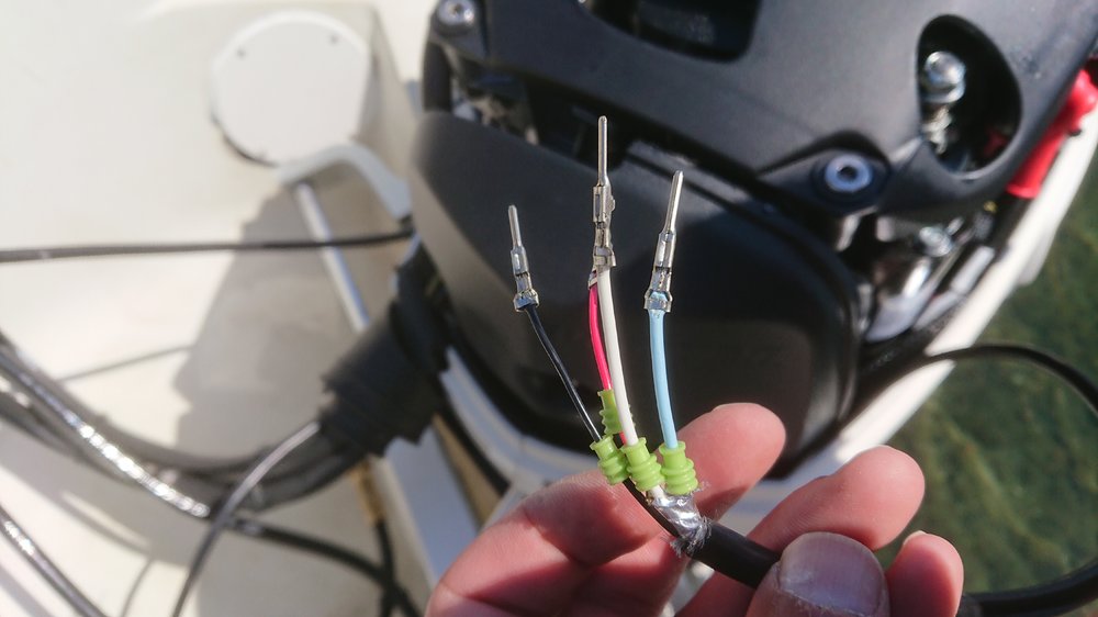

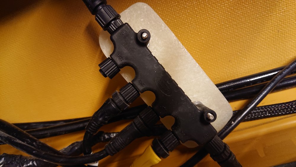

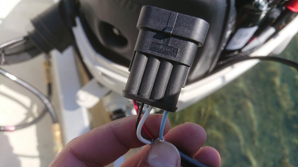

Lars Martin Svart 16.Juli.2018 Emnestarter Link til dette innlegget Svart 16.Juli.2018 (redigert) E-tecen har jo sånn nmea 2000 bus, så jeg tenkte jeg skulle benytte meg av den. Original evinrude drop-kabel koster mange tusen. En deviceNet kabel og en riktig plugg koster noen hundrelapper. Så da ble det diy. Gøy med motor data på plotteren i en nesten 40 år gammel båt? Redigert 16.Juli.2018 av Lars Martin (see edit history) Sitér dette innlegget Ship o'hoi Link to post

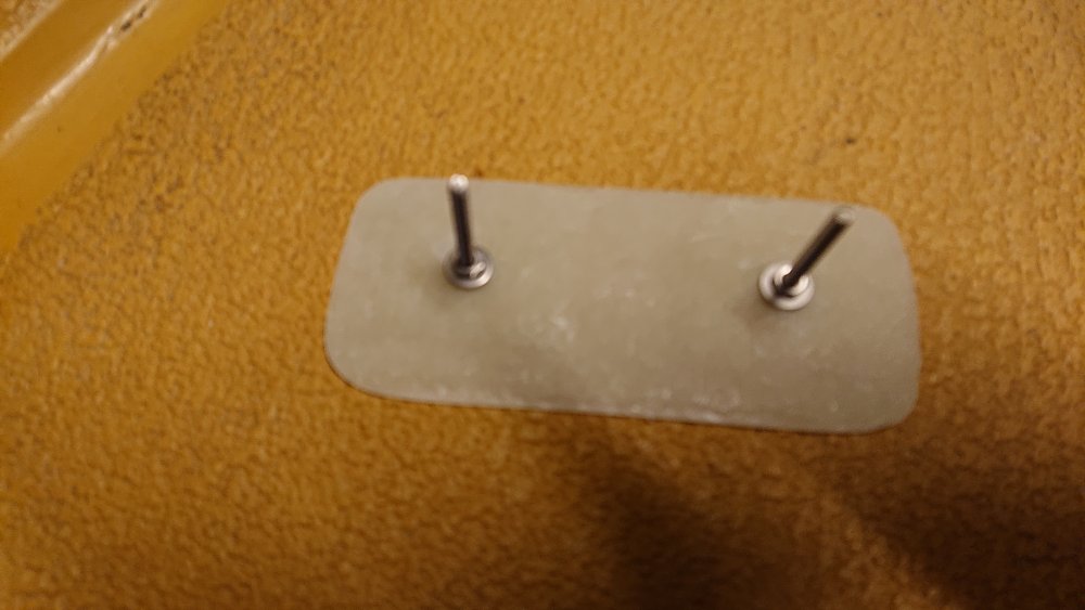

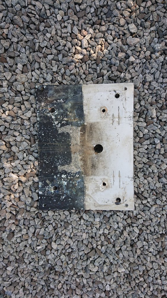

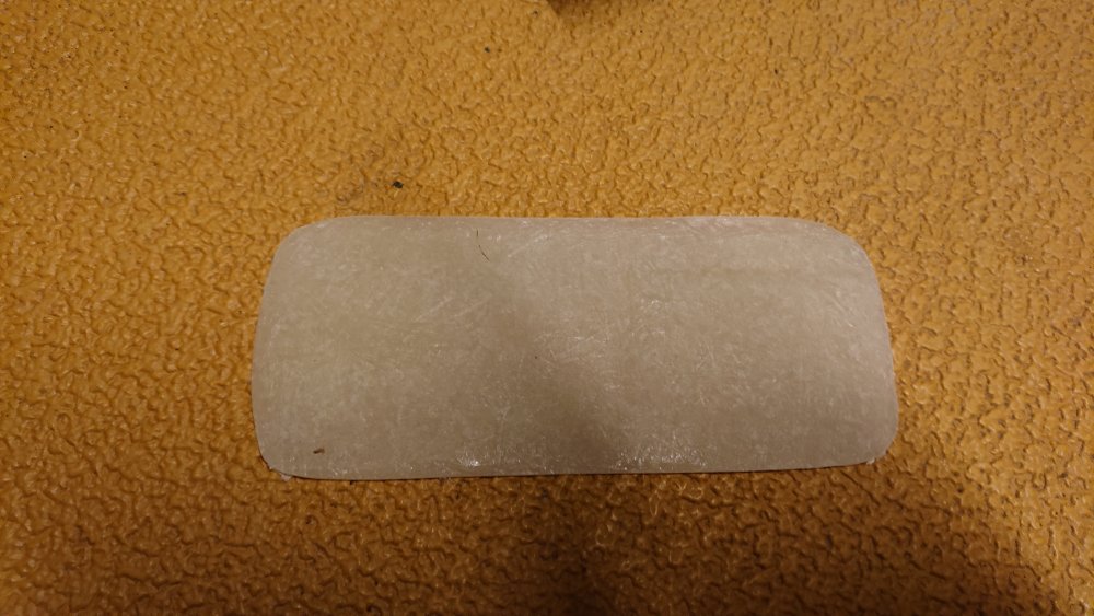

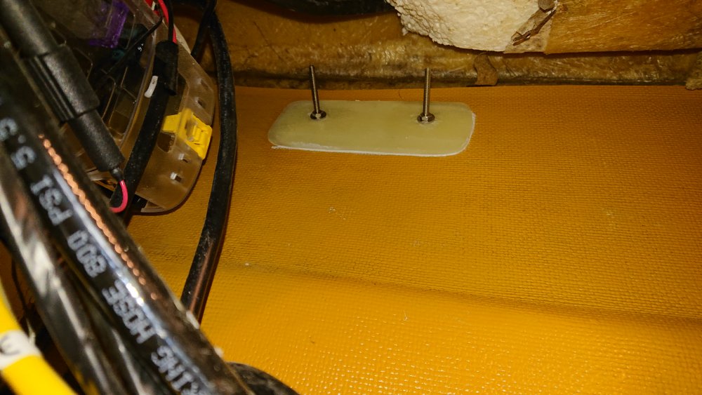

Lars Martin Svart 11.Juli.2019 Emnestarter Link til dette innlegget Svart 11.Juli.2019 Har denne plata noen annen misjon enn å gjøre det umulig å tette skikkelig rundt bolter? Sitér dette innlegget Ship o'hoi Link to post

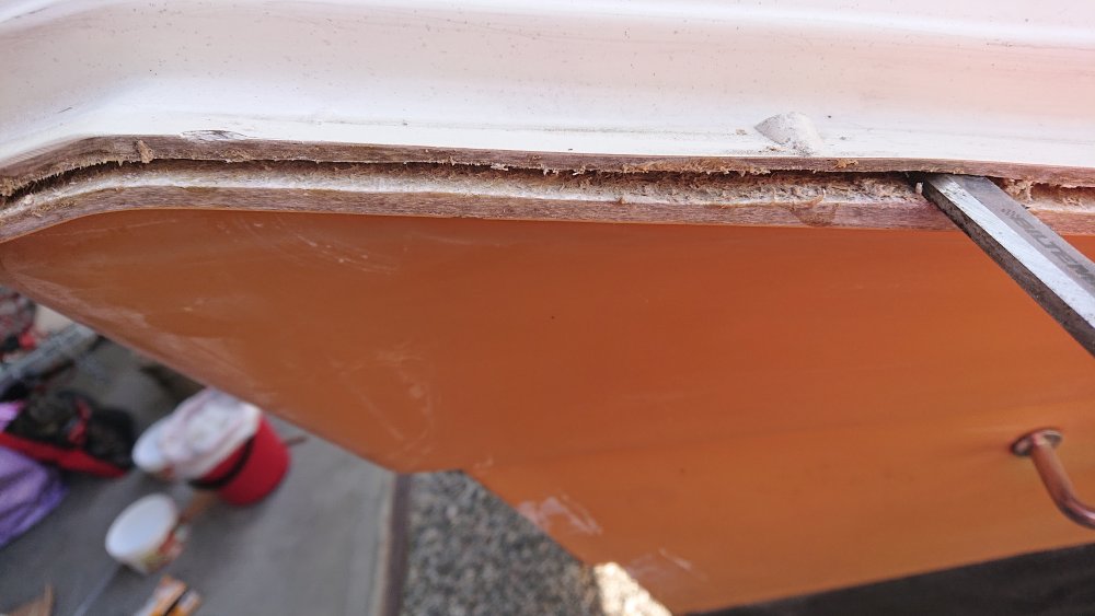

Lars Martin Svart 11.Juli.2019 Emnestarter Link til dette innlegget Svart 11.Juli.2019 Regner med at den brune gugga som er klint på mellom akterspeil og dekk ikke er original. Hva skal jeg bruke for å lime sammen, hvis jeg får av alt det gamle? Sitér dette innlegget Ship o'hoi Link to post

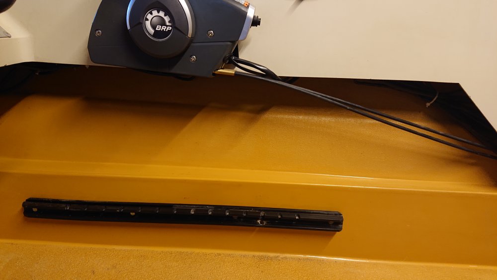

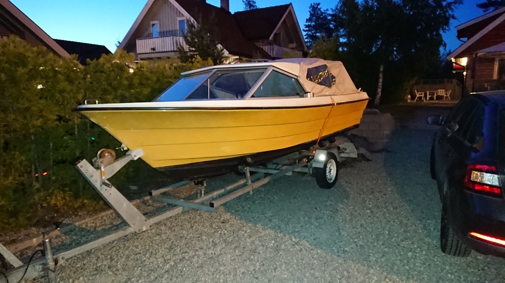

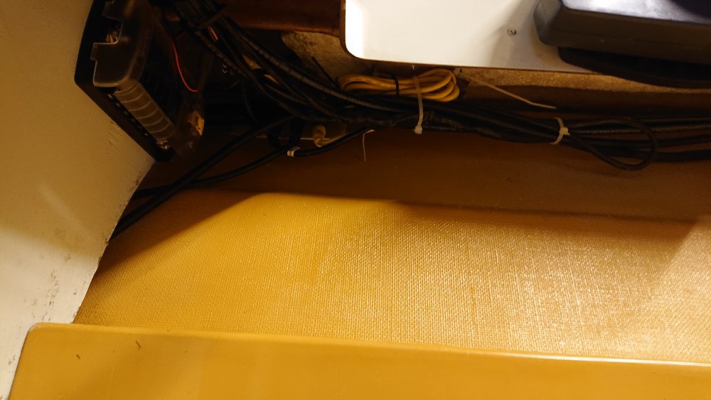

Lars Martin Svart 21.Juli.2019 Emnestarter Link til dette innlegget Svart 21.Juli.2019 (redigert) Mens polyester, Gelcoat og andre ting som skal herde driver med det, så pusler jeg med andre ting. Har fått hengt opp kabel-salaten. Lagde først ett feste for feltbuss ryggraden. Limt fast med tec7 Brukte de remsene som holder isoporen på plass som stripsfester. Bare resten igjen. (huskeliste til meg selv?) -nye lanterner -stang til topplanterne -kabler og bryter til lanterner -pusse topcoaten på akterspeil/motorbrønn -montere motor -montere lensepumpe -montere gjennomføring i motorbrønn skikkelig. -rette opp kalesjestengene og montere nye beslag -gnikke på, eller kjøpe nye stoler -NY låsepinne til førerstol -nytt putesett Sjøsetting og ferie om snaut to uker? Redigert 21.Juli.2019 av Lars Martin (see edit history) Sitér dette innlegget Ship o'hoi Link to post
Lars Martin Svart 21.Juli.2019 Emnestarter Link til dette innlegget Svart 21.Juli.2019 (redigert) Én mann, én varmluftpistol, en jekkestropp og to timer med relativt stygg ordbruk, så var fenderlista på plass igjen? Montere motor i morgen. Hun får funke i år, så får hun bli fin til neste år ? Redigert 21.Juli.2019 av Lars Martin (see edit history) Sitér dette innlegget Ship o'hoi Link to post
