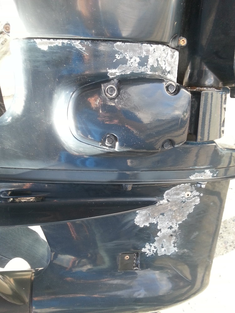

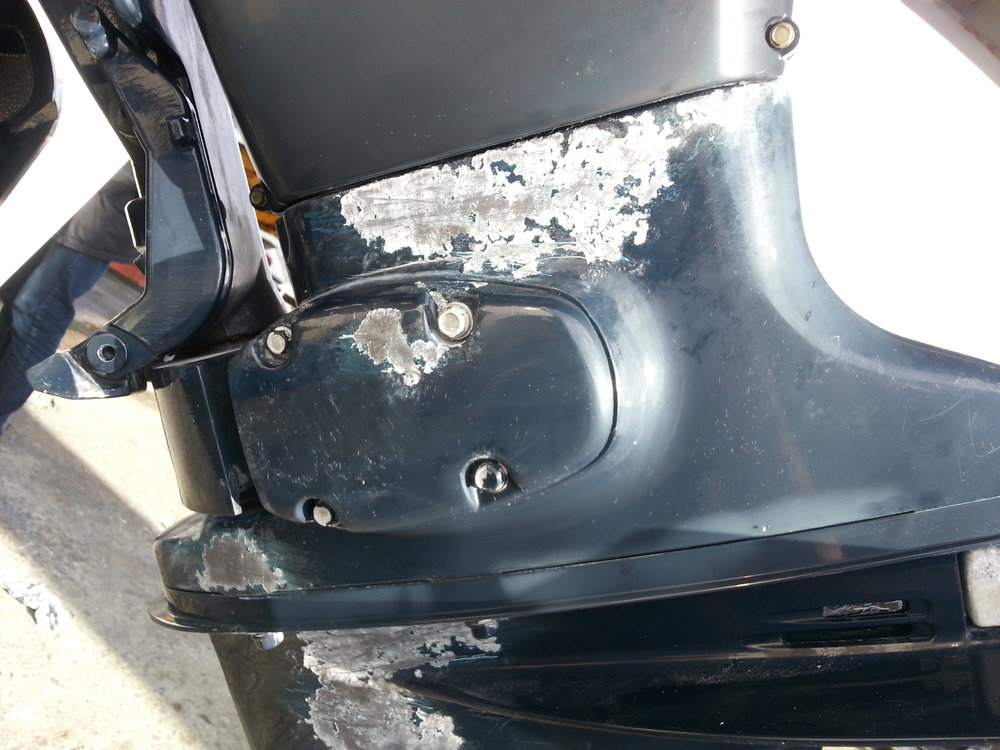

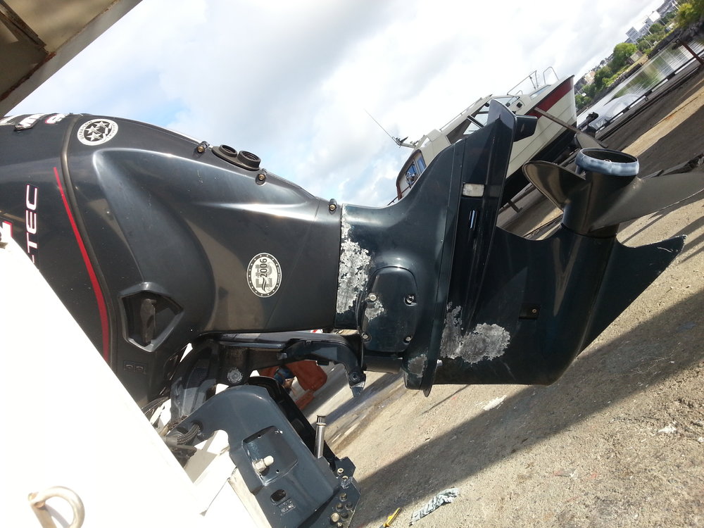

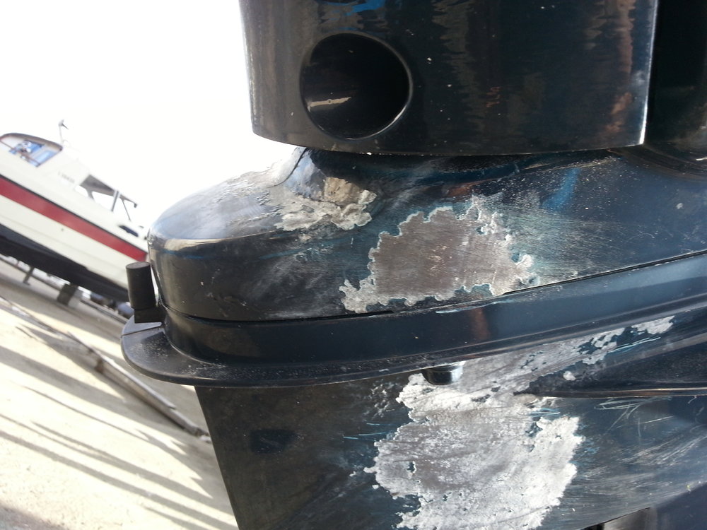

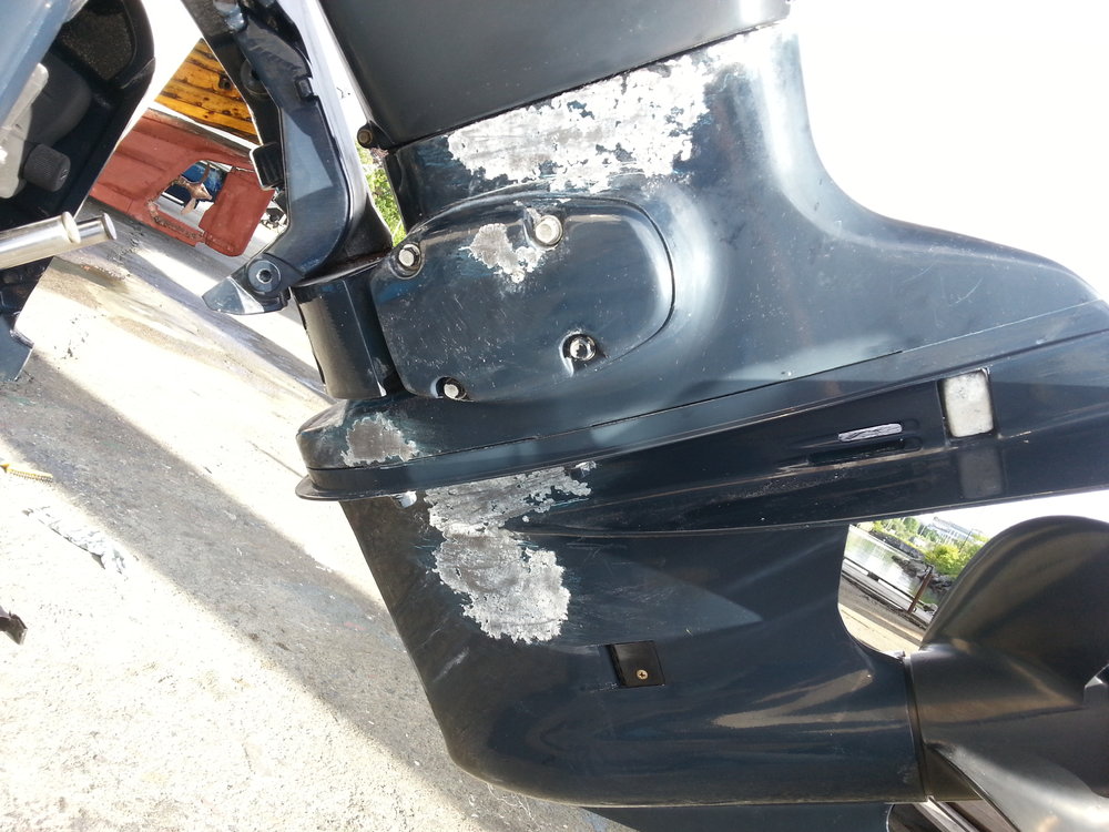

Vi har en 90hk e-tec ca 2006 modell. Å kalle dette et kvalitetsprodukt vil jeg tørre å påstå er rent tull. Ikke bare har produktet mangler, men forhandleren her i Stavanger selger bare til privatmarkedet som et lite tillegg og dette merkes på hvor arrogant dem opptrer.
Bare for å ha det sakt. Problemet oppsto innenfor reklamasjonsfristen 5 år.
Av en eller annen grunn ser det ut til at undervannshuset på motoren går i oppløsning, store deler av lakken har falt av og kåpen til motoren har delt seg i to.

ser jo ikke helt ut som det skyldes tæring heller da det er lite groper der malingen mangler.
litt vanskelig å se på bildene.
Er det noen som ligger med landstrøm i nærheten som kan skape problem?
er motor heist opp når ikke i bruk?
er anoder fungerende ?

anodene er på plass  - og tæres normalt..?
Ellers, som janoho nevner  - landstrøm på avveie kan gi seg de merkeligste utslag på hva og hvor det tæres.
Feks på hjemstedet mitt var det feil på landstrømkabelen ut til bryggeanlegget  - og det var båten som lå omtrent helt ytterst , over 50 meter unna som mistet propellvinger
