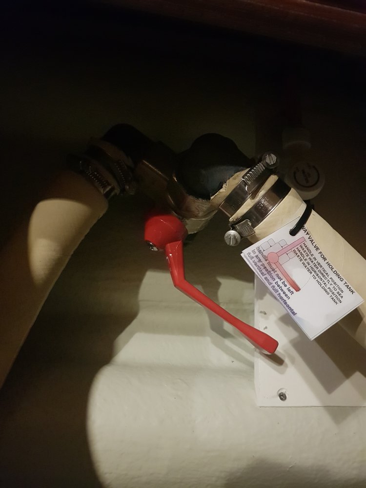

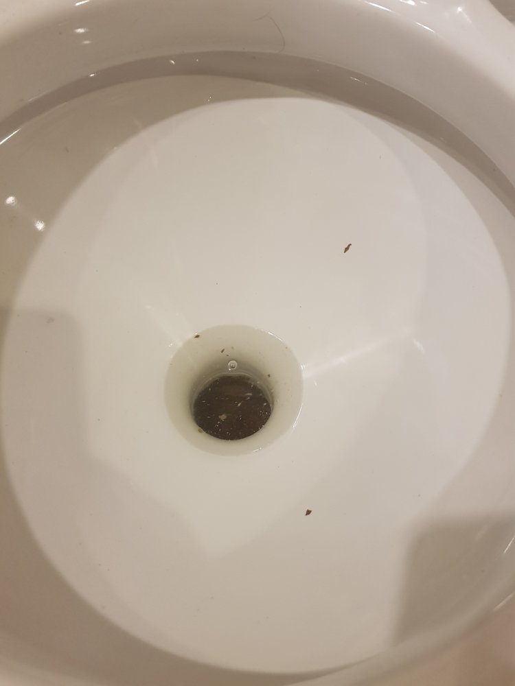

mmosberg Svart 14.Mai.2018 Emnestarter Link til dette innlegget Svart 14.Mai.2018 (redigert) Demonterte slangene på begge sider av 3-veis ventilen. Det var i ventilen det satt en skikkelig plugg av papir. Gravde ut og rengjorde manuelt. Noterte meg at det var en del kalkstein/urinstein i systemet. Fyllte septiktanken 3/4 full med ferskvann. Kjøpte 2 liter 35% eddik og blandet med 2 liter skoldvarmt vann. Tømte i toalettet og pumpet til skåla er nesten tom. Nå står det eddikblanding fra toalett til 3-veis ventil og litt videre. Får stå til i morgen og satser på at kalksteinen er borte. 3/4 full septiktank slik at eventuell eddik som kommer i tanken blir kraftig fortynnet. Bobler livlig i skåla. De mørke bitene er kalkstein/urinstein som løsner. 3-veis ventilen står montert i samme høyde som toppen av septiktanken. Jeg kunne kjenne den ble lunken av den varme eddikblandingen. Redigert 14.Mai.2018 av mmosberg (see edit history) Sitér dette innlegget Det glade Sørlandet! 2003 modell Windy Scirocco 32 HT “Rabagast”, Callsign: LD3800, MMSI: 257076050 Link to post
