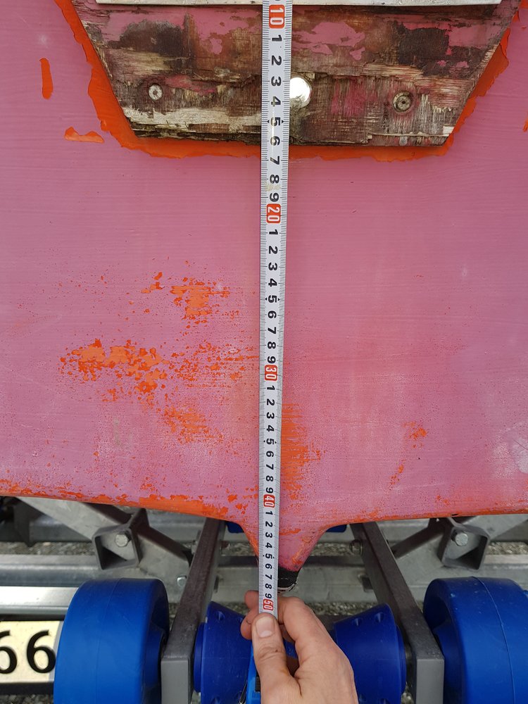

Cartman9090 Startet 13.Mai.2018 Link til dette innlegget Startet 13.Mai.2018 Har en mercury 9.9 2014 kort stamme på handa jeg vurderer . Målte den til 46cm fra der festet hviler på båten til kavitasjonsplata over propellen. (Det sies at kort er 38 og lang stamme er 52) Se mål av båten... Den måler ca 46 cm et godt stykke nedpå kjølen. Blir det bra med denne motoren? Båten er en eldre 14 fot, antakelig Rana. Sitér dette innlegget Link to post
Hakkannen Svart 13.Mai.2018 Link til dette innlegget Svart 13.Mai.2018 Den båten vil trives best med langstammet motor, en kortstammet vil suge luft og spinne seg opp om du tenker utnytte hestekreftene skikkelig. Sitér dette innlegget Link to post
ivar Svart 13.Mai.2018 Link til dette innlegget Svart 13.Mai.2018 enig med hakkanen , om propellen havner rett bak den kjølavslutningen så vil den nok få turbulent vann å jobbe i Sitér dette innlegget Lurøy / Svalbard. Båter: Gromling 15/60 Yamaha / Wesling 490 m/80 Yamaha / Yamarin 5940 m/ F115 Yamaha / Achilles LS4 (RIP) Aquaquick MS265 West Commando 270 m/ 4hk Yamaha Link to post
Cartman9090 Svart 13.Mai.2018 Emnestarter Link til dette innlegget Svart 13.Mai.2018 Det var jo dumt, men takk for svar. 10 lapper for en lite brukt ferskvannskjørt som ny mercury va fristende men men ?? Sitér dette innlegget Link to post
