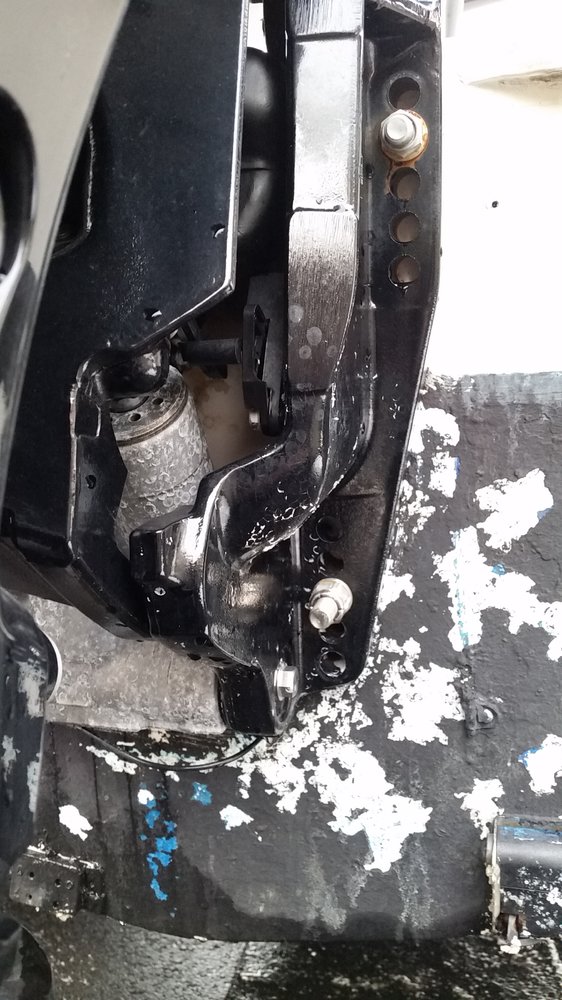

ibizafan Svart 14.Mai.2018 Link til dette innlegget Svart 14.Mai.2018 er den montert hull 1? jeg har akurat montert suzuki df 140 på ibiza 20 touring jeg satte den på hull 2. mener du galoppering? Sitér dette innlegget BÅT SKAL VÆRE NORSK BYGD,BÅT MED STIL IBIZASLANKE OG ELEGANTEGÅ MYKT FINT SJØEN.obs obs ibizaen min går ca 40 knop med ny suzuki df 140 learn burn stål propell må jeg ha Link to post

M/B Bianca Svart 14.Mai.2018 Link til dette innlegget Svart 14.Mai.2018 Det er jo en mellomting her, ingen som mener at du ikke skal trimme godt ut. Men alt med måte. Jeg ville prøvd å heve motoren, ja. Det bør kunne gi deg litt mer fart på topp, eller sagt på en annen måte: mindre behov for å trimme (for) langt ut for å oppnå lik toppfart. Ergo mindre galoppering, forhåpentligvis. Heving av motor har noen tradeoffs, da. Svingegenskaper, for eksempel. Men du må nesten teste ut, altså. Sitér dette innlegget Link to post

Solseng Svart 14.Mai.2018 Emnestarter Link til dette innlegget Svart 14.Mai.2018 ibizafan skrev 24 minutter siden: er den montert hull 1? jeg har akurat montert suzuki df 140 på ibiza 20 touring jeg satte den på hull 2. mener du galoppering? Litt vanskelig å referere til hull. Det kommer nok an på hvordan hullene er borret og kva slags motor det er snakk om. Jeg er litt usikker på om dette er standard all-over. Sitér dette innlegget Link to post

ibizafan Svart 15.Mai.2018 Link til dette innlegget Svart 15.Mai.2018 bilde Sitér dette innlegget BÅT SKAL VÆRE NORSK BYGD,BÅT MED STIL IBIZASLANKE OG ELEGANTEGÅ MYKT FINT SJØEN.obs obs ibizaen min går ca 40 knop med ny suzuki df 140 learn burn stål propell må jeg ha Link to post
Solseng Svart 15.Mai.2018 Emnestarter Link til dette innlegget Svart 15.Mai.2018 ibizafan skrev for 9 timer siden: er den montert hull 1? jeg har akurat montert suzuki df 140 på ibiza 20 touring jeg satte den på hull 2. mener du galoppering? Ja, fant et bilde av hvor motor er montert. Sitér dette innlegget Link to post
