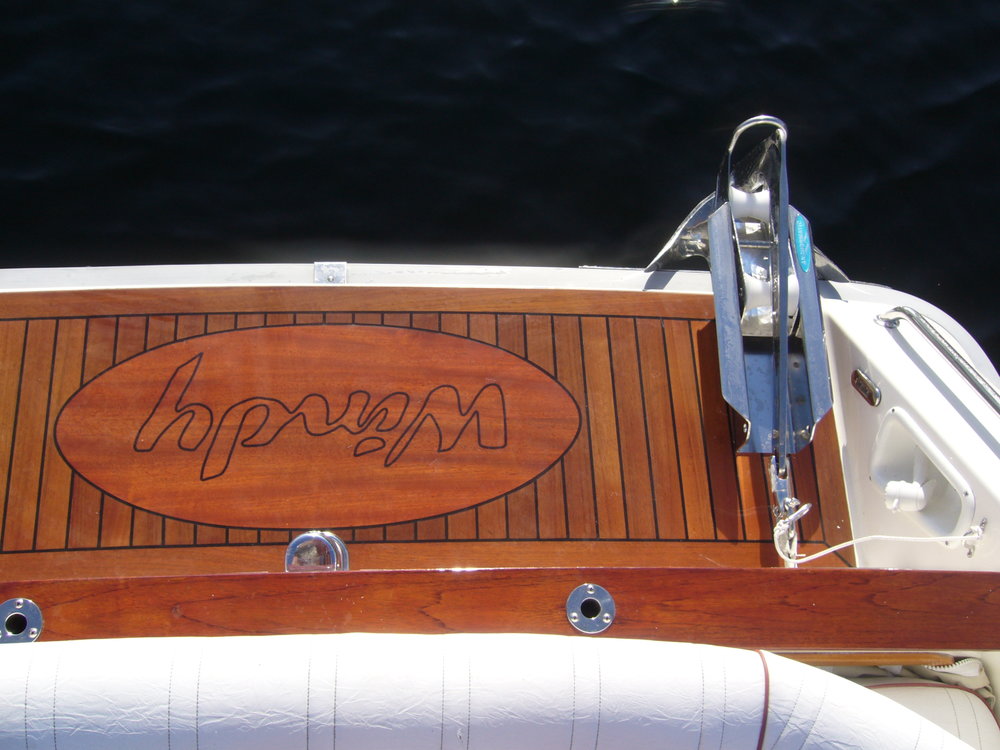

Ineqinn Svart 17.Mai.2018 Link til dette innlegget Svart 17.Mai.2018 W7800 med ankervinsj. De minste Barracuda vinsjene som går ned gjennom badeplattformen funker også.. Sitér dette innlegget Link to post

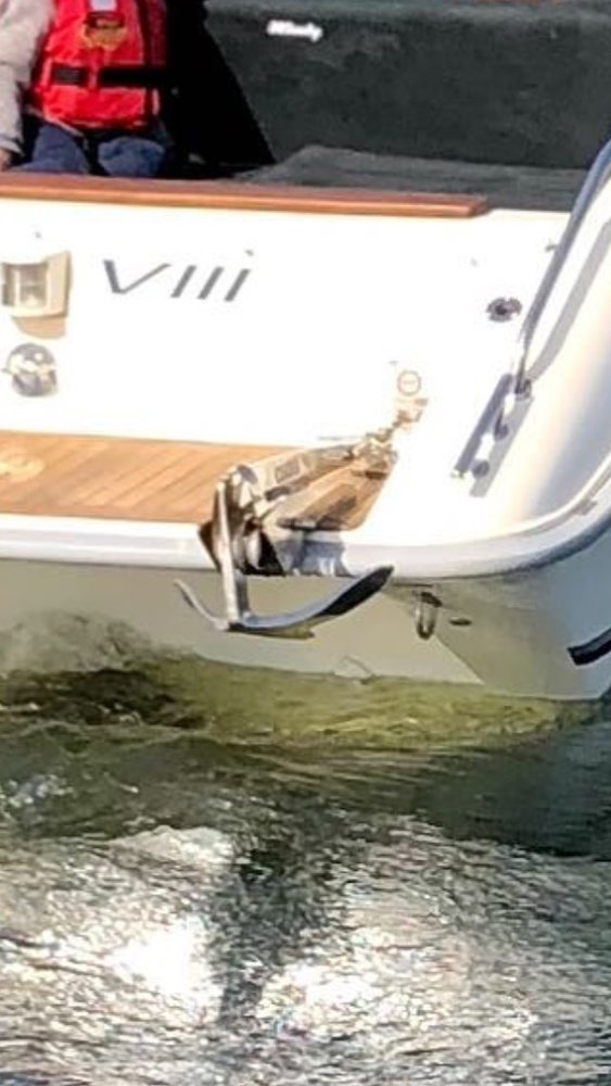

borre16610 Svart 17.Mai.2018 Link til dette innlegget Svart 17.Mai.2018 (redigert) Min båt på bilde. Det er trangt, her er vinsj montert på en treplate for å få mer høyde under. Du må bruke syrefast kjetting, som er glattere enn galvanisert. Du kan ta en titt i Asker om du vil. Redigert 17.Mai.2018 av borre16610 (see edit history) Sitér dette innlegget Link to post

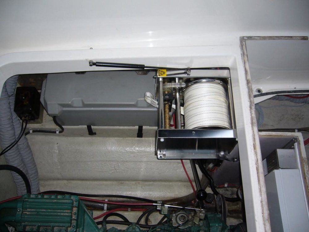

joern-eo Svart 17.Mai.2018 Link til dette innlegget Svart 17.Mai.2018 Jeg kjøpte en Anchormatic der motor og spole for bånd ble montert på skott foran motor. Fungerte perfekt. Ikke noe vått tau eller tung kjetting i bunnen av båten. Noen vil sikkert si noe negativt om mangel på kjetting, men det har aldri løsnet i min tid... Sitér dette innlegget Link to post

Jornik Svart 10.Juni.2018 Emnestarter Link til dette innlegget Svart 10.Juni.2018 borre16610 skrev On 17.5.2018 at 10.02: Min båt på bilde. Det er trangt, her er vinsj montert på en treplate for å få mer høyde under. Du må bruke syrefast kjetting, som er glattere enn galvanisert. Du kan ta en titt i Asker om du vil. Hvordan type vinsj har du? Er det fri slipp? Har ikke en bilde fra motorrom vel? Mange spørsmål på en gang men Sitér dette innlegget Link to post
