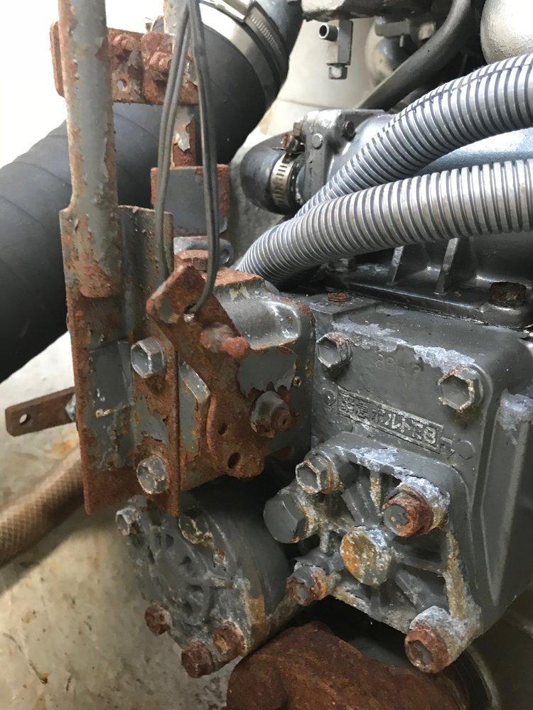

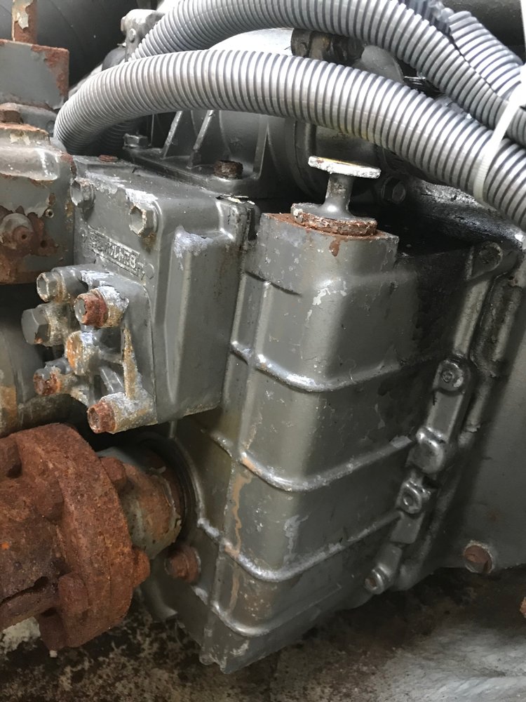

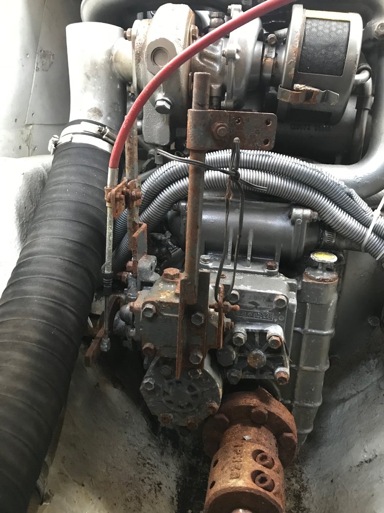

Steinar S Startet 16.Mai.2018 Link til dette innlegget Startet 16.Mai.2018 Kan noen klare og kjenne igjen dette giret? Det har stått orginalt på en Yanmar 66 hk, 4JH-HTXE Sitér dette innlegget Link to post

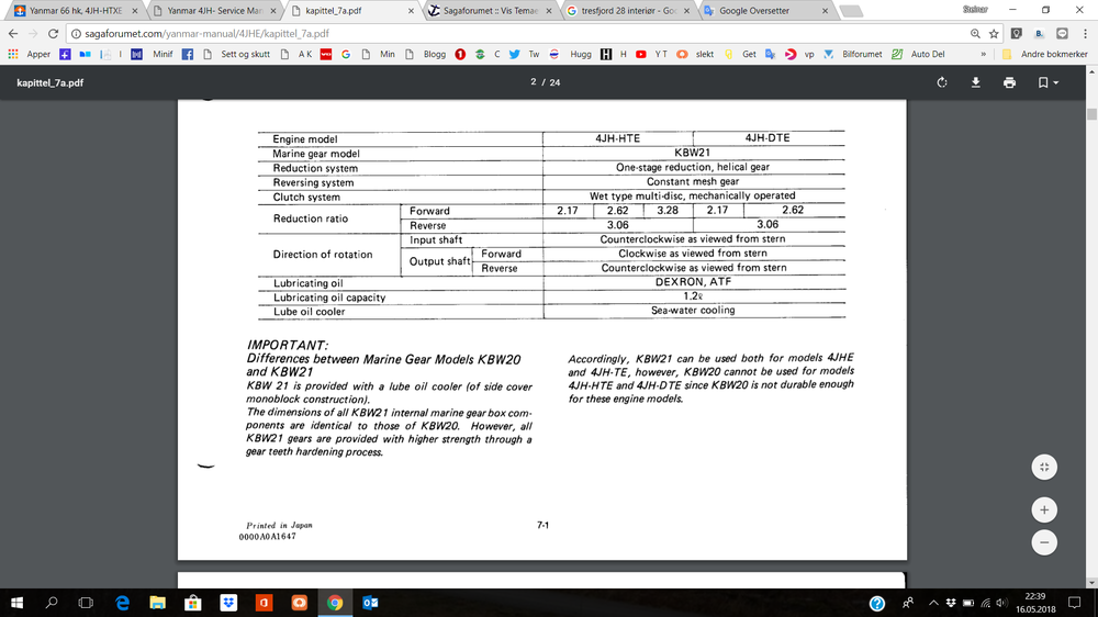

Steinar S Svart 16.Mai.2018 Emnestarter Link til dette innlegget Svart 16.Mai.2018 Toker dere det samme som meg? Altså etter manualen (skjermbilde)så skal denne motoren være levert med KBW21? Sitér dette innlegget Link to post
rogeri Svart 30.Oktober.2018 Link til dette innlegget Svart 30.Oktober.2018 (redigert) Dette gearet er et orginalt Yanmargear i YX-serien, mest sannsynlig et YX-15. Disse gearene ble levert med sluring. Har et maken selv med utveksling 3,10-1. Gode gear! Ser f.ø av bildet at sluremekanismen er "blokkert" med en ledning. Redigert 30.Oktober.2018 av rogeri (see edit history) Sitér dette innlegget Link to post
Kweelhouse Svart 31.Oktober.2018 Link til dette innlegget Svart 31.Oktober.2018 Hei! Ligner på KMH4A Sitér dette innlegget Link to post
rogeri Svart 31.Oktober.2018 Link til dette innlegget Svart 31.Oktober.2018 Rett benevnelse på det aktuelle gearet er som sagt YX-15. Er enig i at det ligner KMH4A, men A'en tilsier at gearet er nedvinklet. De er sikkert begge Kanzaki gear, men korrekt typebetegnelse er altså YX15 Sitér dette innlegget Link to post
rogeri Svart 31.Oktober.2018 Link til dette innlegget Svart 31.Oktober.2018 Kan også nevne at dette gearet har 3 alternative utvekslinger. 2,58:1, 3,10:1, og 3,53:1. Ved 3600 omdr på motor er det 1395 på propell ved 2,58 1161 ved 3,10 og 1020 ved 3,53. Sitér dette innlegget Link to post
