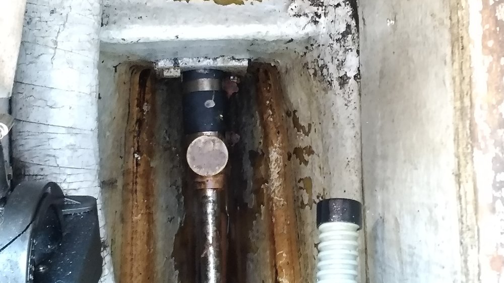

matramurena Startet 18.Mai.2018 Link til dette innlegget Startet 18.Mai.2018 Jeg har en gammel Joda 24 som jeg gjenoppretter. Propellakselen har en boks på toppen av den, bør dette smøres? Hvis ja, hvordan skal jeg gjøre dette og med hvilken type fett? Sitér dette innlegget Link to post
index Svart 18.Mai.2018 Link til dette innlegget Svart 18.Mai.2018 (redigert) Koppes skal fylles EP2 grease og strammes en halv tørn hver 25 driftstimer sånn ca. Hva mener du med gjennoppretting? Oppretting av motor? Redigert 18.Mai.2018 av index (see edit history) Sitér dette innlegget "First they ignore you, then they ridicule you, then they fight you, then you win." - Mahatma Gandhi Link to post
