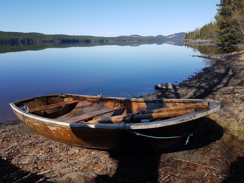

Har en funksjonell A-jolle innkjøpt på 60-tallet som har behov for en overhaling. Den har vært i årlig bruk siden den ble kjøpt og har blitt lite reparert annet enn litt punkt lakkering nå og da. Nå er det på tide å restaurere den helt dersom den skal tåle mer bruk.
Er det noen som har noen erfaring med å restaurere en slik type jolle? Den er laget med huntonitt-plater og noe treverk.
Min plan er å fjerne/slipe vekk all gammel lakk, rense den og reparere eventuelle skader før den lakkeres på nytt.
Noen tips om hva man kan reparere med?
Hvor fint bør man slipe med?
Hva kan man behandle den med av lakktyper? Ønsker klar lakk.
Alle tips taes i mot med takk!
Hilsen entusiastisk nybegynner.
Unskyld, men dette er ikke en a- jolle. DEN er ikke laget av huntonit.  ( huntonitt er trefiberplate laget av hunton fabrikker. Trefiberplater lages av oppmalt treverk, som kokes, for så og presses sammen til platemareial. Trefiberplater har ikke tilsatt lim, men bruker treverkets eget lim, lignin til å holde sammen platen. Trefiberplater leveres i tre tykkelser, 3mm hard, 6mm halvhard og 12mm porøs. Det er like mye masse i alle platene, de er bare presset sammen under ulikt trykk.
Jollen du har er en combijolle, laget av Dyno fabriker. Den er limt sammen av kaldbakt finer, ( i dag er det mye epoxy, og west- system som bygger på denne måten.
VG fikk laget denne jolla so VG-jolla i grp. Tom mustads seileskole brukte vg- jolla.
Combijolla har luggerrigg, blått seil med peanøtt i. Når du bauter må du trekke luggerbommen over på Le side av masta. Det er en morsom jolle. Men den har problemer med jernstift i Bauen. Finer stripsene ble festet med kramper i Bauen, disse ruster, og så kommer det råte, så de går opp under mastefoten.
Lykke til med din combijolle, det er andre tråder om den her på båtplassen.
