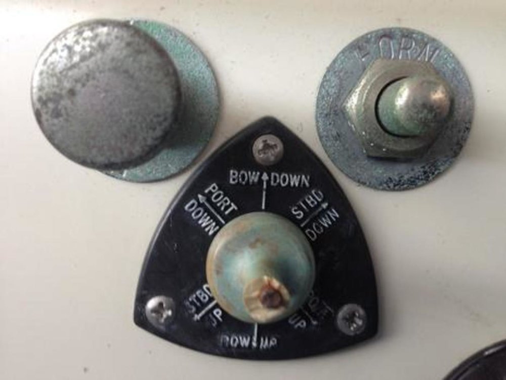

Tomhel Startet 21.Mai.2018 Link til dette innlegget Startet 21.Mai.2018 Hei, er det nokon som veit kor ein kan få kjøpt ny joystick til Bennet trimflaps? Får kun køyrt flaps opp så båten går nok så høgt med bauen. Båten er ein 81' Saga 7000. Joystick heiter vc1000 har eg klart å søke meg fram til. Sitér dette innlegget Link to post
Mix Svart 21.Mai.2018 Link til dette innlegget Svart 21.Mai.2018 Det der kan bli vanskelig å få tak i, den er gammel og ute av produksjon. Men du kan jo sette inn ett nytt vanlig bryterpanel istedet. Er du sikker på at det er joystick som er problemet? Det kan jo være andre ting som er feil, dårlig kontakt etc. Du kan feilsøke ved å jumpre sammen ledninger, se side 3 i denne manualen. https://bennetttrimtabs.com/wp-content/uploads/2015/02/trimtab_troubleshooting.pdf Sitér dette innlegget Link to post
Tomhel Svart 22.Mai.2018 Emnestarter Link til dette innlegget Svart 22.Mai.2018 Mix skrev On 21.5.2018 at 14.19: Det der kan bli vanskelig å få tak i, den er gammel og ute av produksjon. Men du kan jo sette inn ett nytt vanlig bryterpanel istedet. Er du sikker på at det er joystick som er problemet? Det kan jo være andre ting som er feil, dårlig kontakt etc. Du kan feilsøke ved å jumpre sammen ledninger, se side 3 i denne manualen. https://bennetttrimtabs.com/wp-content/uploads/2015/02/trimtab_troubleshooting.pdf Vis hele sitatet Er nok joystick ja, for om eg snur fasen så fikk eg køyrt flaps ned. Takk for link til manual, den kan bli nyttig:) Sitér dette innlegget Link to post
Mix Svart 22.Mai.2018 Link til dette innlegget Svart 22.Mai.2018 Maritim har standard panelet på lager ser jeg. Eventuellt kan du bruke 2 Carling brytere og mekke til noe selv, litt mer styr da. https://www.maritim.no/bennett-manoverpanel-std Sitér dette innlegget Link to post
Tomhel Svart 22.Mai.2018 Emnestarter Link til dette innlegget Svart 22.Mai.2018 Mix skrev On 22.5.2018 at 11.35: Maritim har standard panelet på lager ser jeg. Eventuellt kan du bruke 2 Carling brytere og mekke til noe selv, litt mer styr da. https://www.maritim.no/bennett-manoverpanel-std Vis hele sitatet Går nok for standard panel då, mest lettvindt det. Takk for hjelp:) Sitér dette innlegget Link to post
Autofil Svart 22.Mai.2018 Link til dette innlegget Svart 22.Mai.2018 På eBay og f.eks Elfa finner du jo universale joysticker. Skjema har du jo. Sitér dette innlegget Link to post
