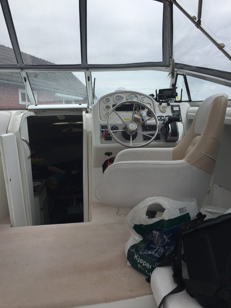

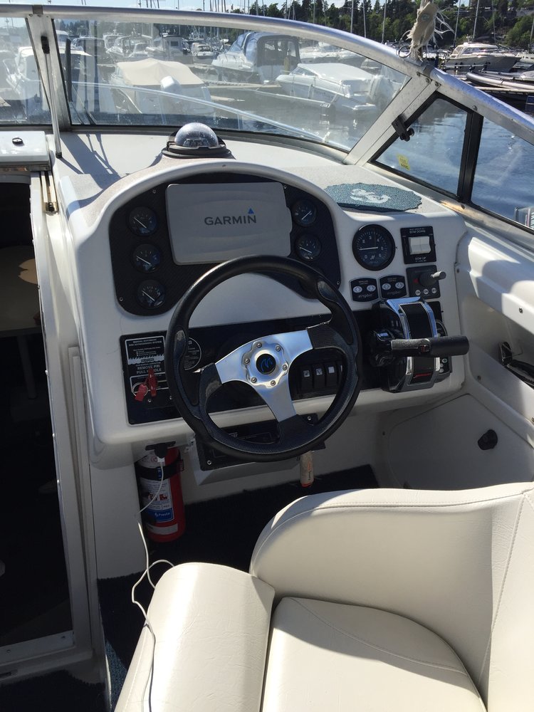

haig Svart 22.Mai.2018 Emnestarter Link til dette innlegget Svart 22.Mai.2018 Takk da sjekker jeg dette, er ikke veldig mange ChrisCraftere her så legger ved grunnen til at jeg har havna i trøbbel med et før og etter bilde: Sitér dette innlegget Link to post
Chris284 Svart 22.Mai.2018 Link til dette innlegget Svart 22.Mai.2018 Ser du har oppgradert kartplotter. Har du sjekket om alle ledninger til instrumentet er på og prøvet det gamle instrumentet ? Tanken bør være i skottet i nærheten av påfyllingen. Tror ikke den er under køye i midt kabinen. Kanskje du vil se tanken om du går ned i motor rommet og ser på den siden påfyllingen er. Det kan være en luke nede ved siden av førerstolen som du kan åpne, om på fyllingen er på den siden. Eller så kan det være på babord side. Sitér dette innlegget Chris Craft 284, 1988 mod. 2 x Mercruiser 4.2L 220hk diesel, Bravo 2, 100knop Link to post
