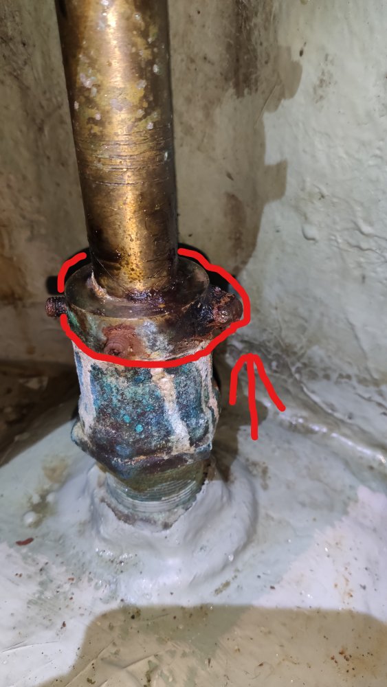

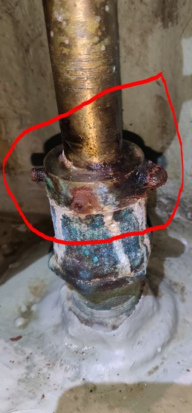

Buffalo Svart 28.September.2020 Link til dette innlegget Svart 28.September.2020 Har jeg begynt på vinterprosjektet med å skifte telgpakning på rorhylsen, men kan jeg skyve fettboksen/pakkboksen opp over eller sitter denne fast i bolten ovenfor ? Har fått løsnet rorhylsen og bolten under, men når jeg skrur rorhylsen videre oppover så stopper den i denne som er merket på bilde(har tatt ut umbraco boltene og fetnippel, men virker som den sitter fast): Sitér dette innlegget <iframe src='https://www.weatherlink.com/embeddablePage/show/de8bab017fde464084b9d7208420722e/signature' width='760' height='200' frameborder='0'></iframe> Link to post
