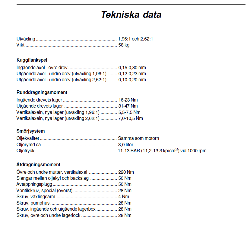

Lasseød Startet 23.Mai.2018 Link til dette innlegget Startet 23.Mai.2018 Hei. Driver å bytter olje på geara i min princess med 2 x volvo penta kamd 42 Der viser seg og være automatolje på disse men her skal det være motor olje ifølge Volvo penta. Noen som har erfaringer her? Kan dette ha skadet gearet på noe vis ? Takkemlig Sitér dette innlegget Link to post

Langedahl Svart 23.Mai.2018 Link til dette innlegget Svart 23.Mai.2018 Kan ikke svare eksakt på ditt spørsmål, men på min gearkasse står det at det skal brukes automatolje, men nå sier VP at det skal brukes motorolje på disse også. Dette er en VP ms2 gearkasse. Sitér dette innlegget Link to post
Lasseød Svart 23.Mai.2018 Emnestarter Link til dette innlegget Svart 23.Mai.2018 Det er HS1 A kasser. Sitér dette innlegget Link to post
Havlengt Svart 23.Mai.2018 Link til dette innlegget Svart 23.Mai.2018 (redigert) HS1A skal ha same olje som den du brukar på motoren! Redigert 23.Mai.2018 av Havlengt (see edit history) Sitér dette innlegget Link to post
Lasseød Svart 23.Mai.2018 Emnestarter Link til dette innlegget Svart 23.Mai.2018 Se her ja.. Takk for alle svar Sitér dette innlegget Link to post
jørn Svart 23.Mai.2018 Link til dette innlegget Svart 23.Mai.2018 Jeg har en helt annen girkasse, men den skal ha «gressklipper» olje. Verkstedet hadde benyttet automatolje, kort tid etter fikk jeg lekkasje. Jeg fikk ordnet det med å bytte tilbake til rett olje, og med Qmi lekkasjestopper. Mistenker at automatolja tørket ut oringene, så er nok smart å peile olja jevnlig etter å kjørt med feil olje. Sitér dette innlegget Link to post
