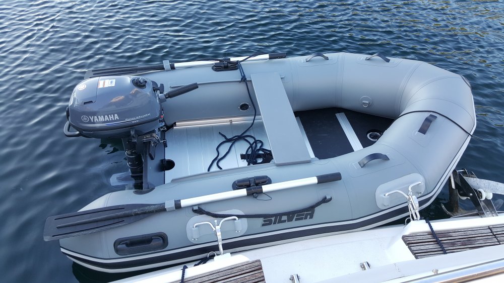

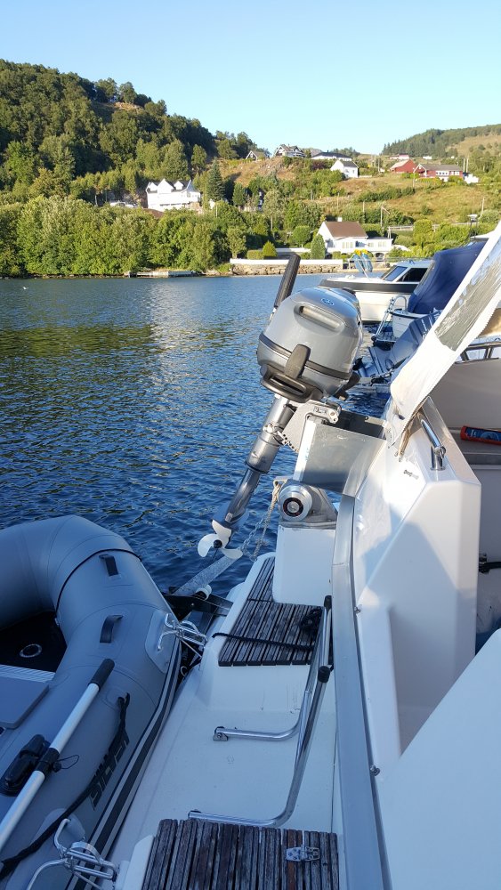

_Bliss_ Svart 11.Mai.2020 Emnestarter Link til dette innlegget Svart 11.Mai.2020 DR_Nelson skrev 8 minutter siden: Fikk du montert dette? Skal bestille samme båt som deg, bare 250 modellen. badeplattformen min er 35cm over vannflaten og har 11cm kant å feste disse i. Så tenkte og insta lock slik ble det hos meg: (dårlige bilder, men var det jeg hadde for hånd) Sitér dette innlegget Link to post
DR_Nelson Svart 11.Mai.2020 Link til dette innlegget Svart 11.Mai.2020 Tusen takk for bilder. Gode nok de. Ja, du måtte fjerne logoen der. Hvordan løste du dette? Sitér dette innlegget Link to post
_Bliss_ Svart 11.Mai.2020 Emnestarter Link til dette innlegget Svart 11.Mai.2020 Brukte varmluftpistol og sparkelskje. Var litt nervøs mtp varmluft, men vær forsiktig så går det bra. Ikke varme lenge på samme plass. Sitér dette innlegget Link to post
DR_Nelson Svart 28.Juni.2020 Link til dette innlegget Svart 28.Juni.2020 Fått mine i posten, og ble samme produsent som deg ser jeg. Men de padsene som skal limes på er store! Ser litt mindre ut på dine bilder. Kuttet du de ned i kantene? Sitér dette innlegget Link to post
