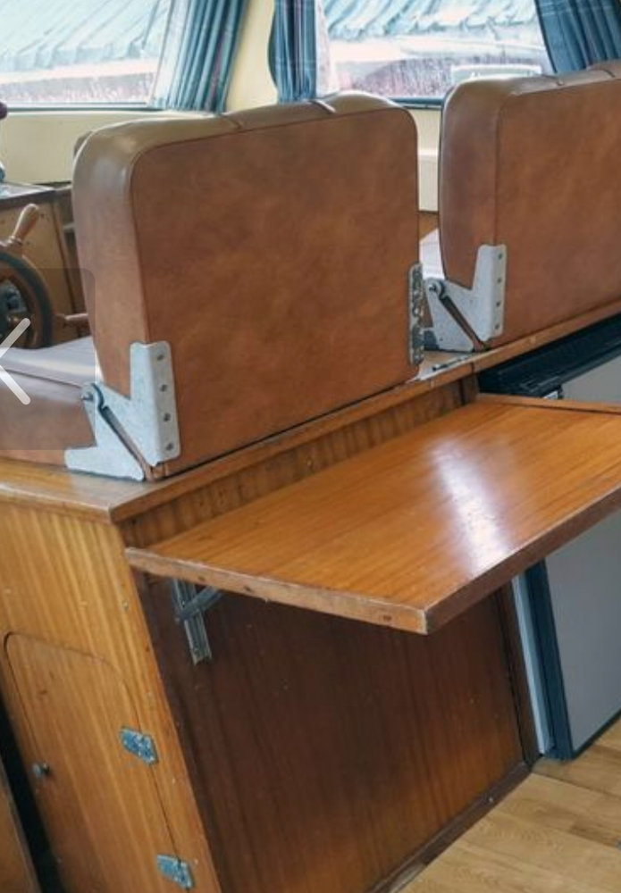

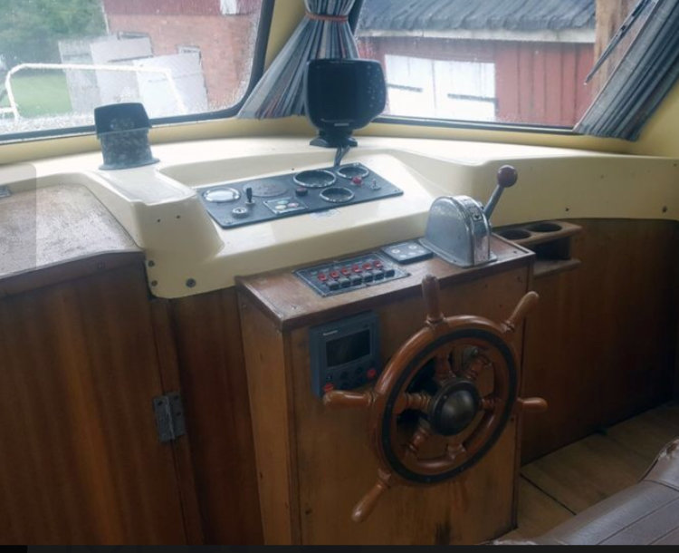

Innredningen i snekka er litt sliten, spesielt finerplatene oppe i styrhuset. Hvordan bør jeg gå fram for å friske opp og vedlikeholde disse? Jeg antar at det er mahognifiner og det er tilsynelatende lakkert. Jeg frykter at det ikke er så mye treverk å pusse på og jeg ønsker vel heller ikke jobben med å slipe med alt. Trenger tips til produkter og framgangsmåte. Takk.

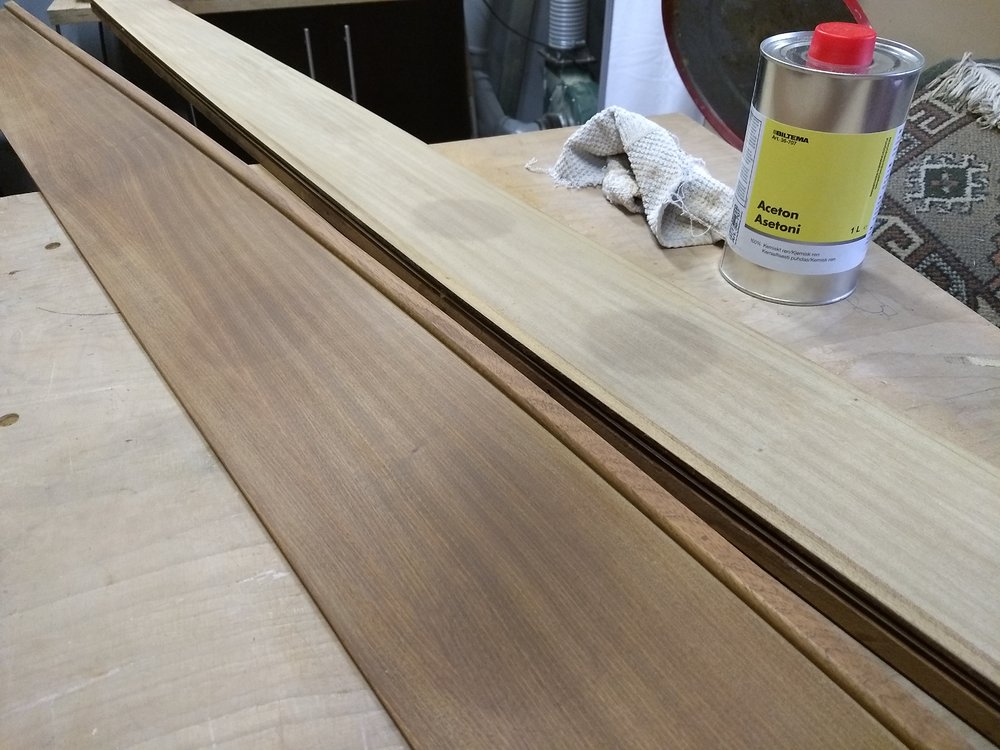

Jeg avfettet med aceton, mattslipte med 180 sandpapir, og tørket av med klib-duk fuktet med rødsprit før ny påføring av lakk.

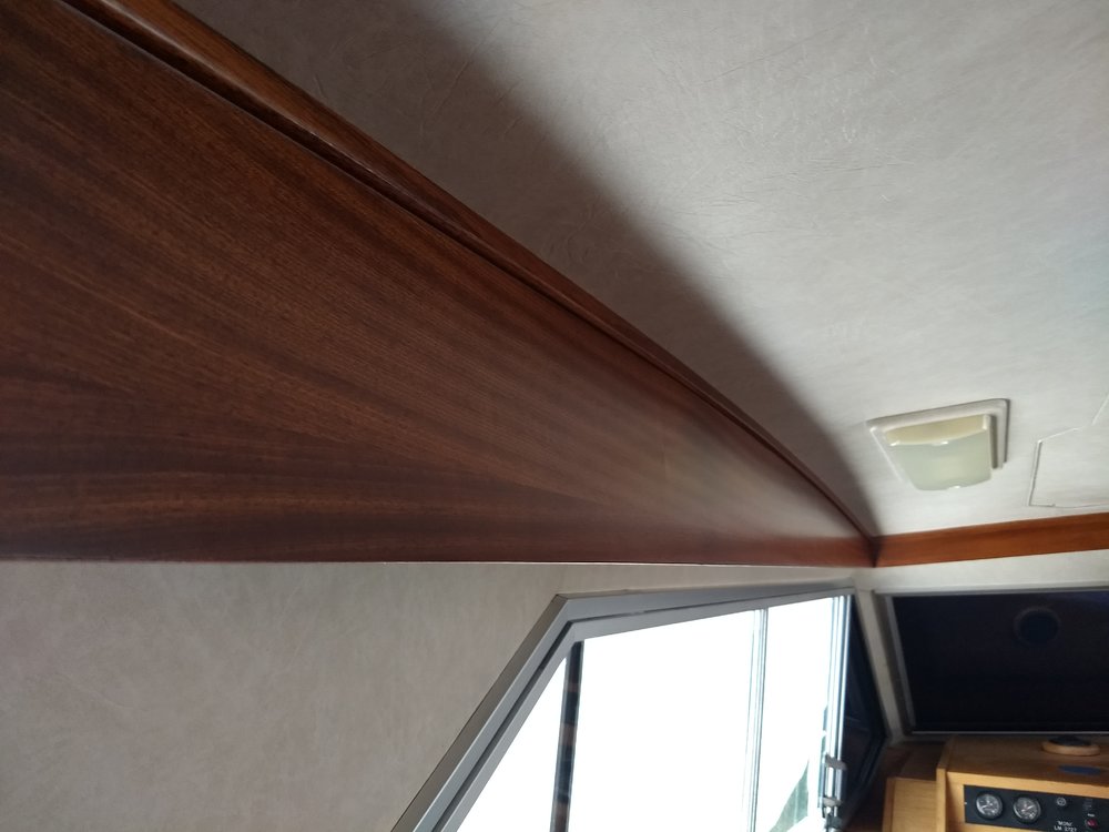

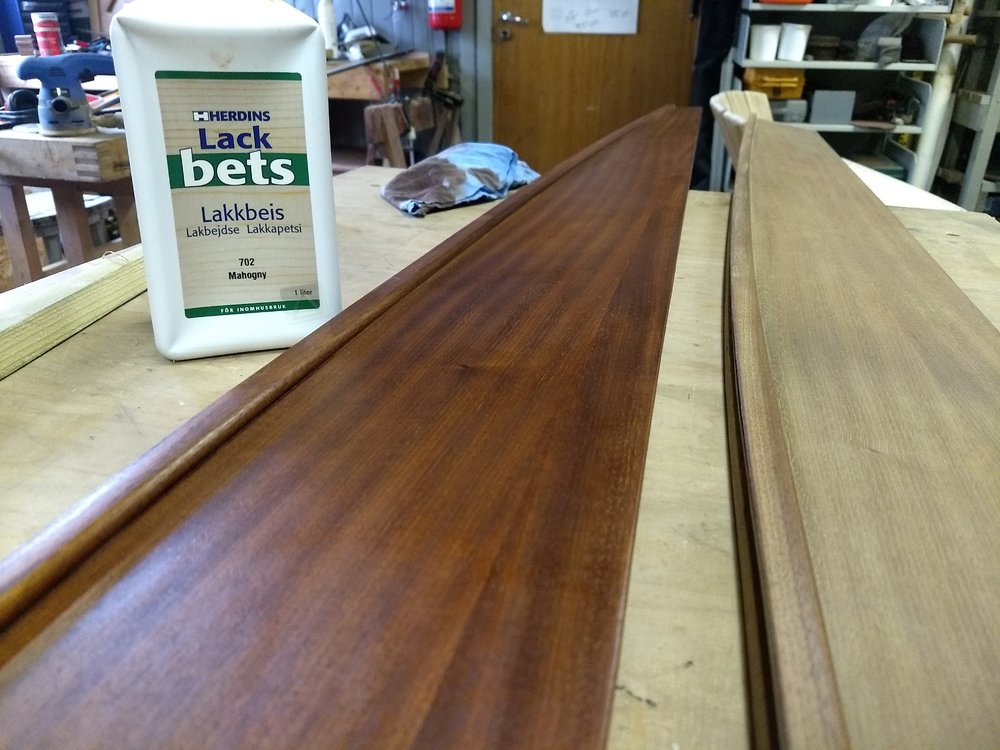

Bland en halv boks Herdins lakkbeis i mahognyfarge til en liter 3 stjerners oljebasert gulvlakk ( silkematt eller halvblank).  Jeg la to - tre  strøk og påførte med en skumplast pensel samt en myk fordriver pensel..  Lakken blir litt tynnere når du blander beis i den, så legg tynne strøk og maskere godt.  Denne lakken tørker ganske raskt.  Slip lett med 220 korning papir mellom strøkene for å ta bort støvkorn etc. som du alltid vil få noen av.  Lakken må være støvtørr men trenger ikke være helt utherdet før neste strøk - da får du god vedheft mellom strøkene.

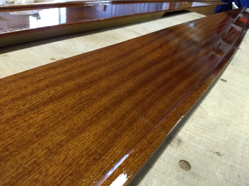

I forrige båt slipte, siklet og skrapte jeg alt lakk vekk. Deretter bies og 4-5 strøk Epifanes teaklakk. En drittjobb, men det ble jo fint da. Men jeg gjør det neppe igjen.

Påfør f.eks herdins mahognybeis for å få tilbake fargen. Lakk med to strøk blank lakk med uv-filter og avslutt med et strøk silkematt.
