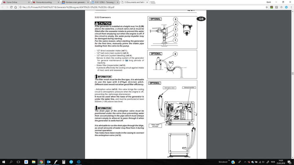

BOBO II Svart 25.Mai.2018 Link til dette innlegget Svart 25.Mai.2018 Men det skal vel finnes en antihevert ventil som bør tilkobles hvis generator står under vannlinje. Jeg har en MASE 5kw og der har jeg montert antihevert ventil.. Sitér dette innlegget 1986 mod: GH-16 70HK Eivinrude. 1985 Draco 21 VP 165 hk. 1987 Paramount 21 225 Hk Johnsen. Fjord 24 Weekender VP 170HK. 1986 Windy 27 CC VP 2x 260HK. 1987Windy 9800 VP 2x260HK. 1991 mod Princess 45 fly 2xTAMD 71B. Storebro 465 Biscay. 2xTamd 74 P_B Windy 9800 Targa 1987mod 2*AQ271C 270HK. Fairline 31 Targa 1996 mod 2xAD41P Link to post

Chiefengineer Svart 25.Mai.2018 Link til dette innlegget Svart 25.Mai.2018 Du må sjekke nøye monteringsinstruksen fra Halyard vedr. water separator og silencer til generatoren, her står godt forklart både høyder, hvor inntak/utløp skal plasseres for å unngå at vannet ikke kan trykkes opp i retur etc. Vanninntaket skal ikke være tørt når motor er i plan, det ligger bak motorenes vanninntak hos meg. Men via vanlig bunnventil uten scoopinntak. Sitér dette innlegget Link to post
