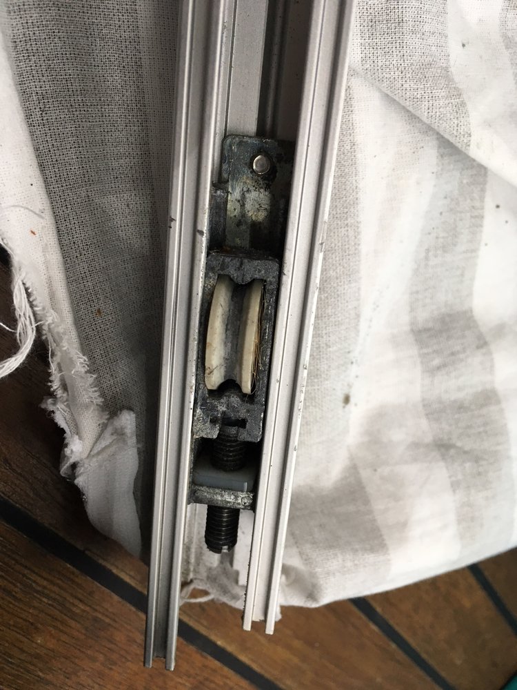

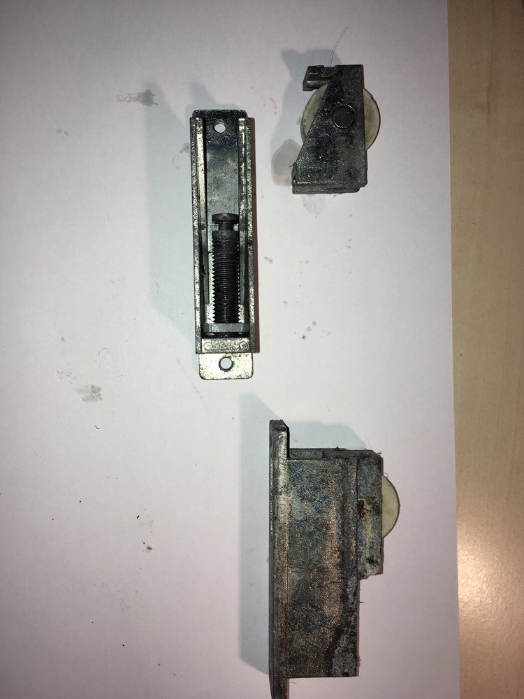

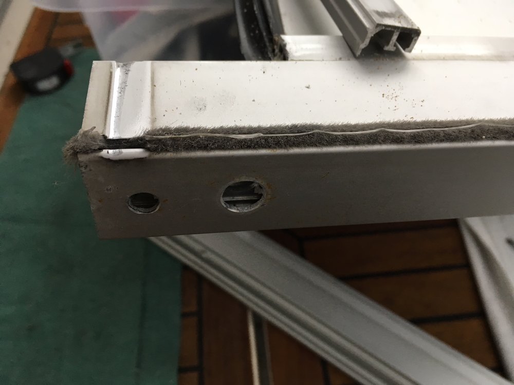

calle Svart 29.Mai.2018 Emnestarter Link til dette innlegget Svart 29.Mai.2018 I går fikk jeg av døra, ikke uten problemer da. Det var ikke lett å se men hjula har høydejustering med umbrako 4mm. Etter 18 år var dette nesten irret fast så det var bare såvidt. På den en siden tvang jeg justering så langt jeg kunne. På den andre siden ble skruen rund inni slik at umbrakoen gikk bare rundt. Heldigvis var det også spor i skruen til en flattrekker så jeg fikk dette av. På skinna dette sitter på er det 2 hull. Det nederste er for høydejusteringen. Det viser seg at hjulene er blitt litt urunde. Noen som vet hvor man får tak i nye? Legger ved noen bilder Sitér dette innlegget Link to post
