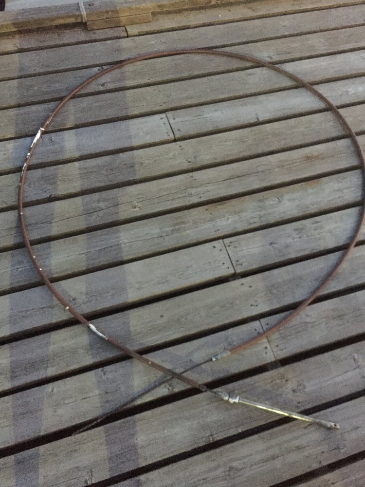

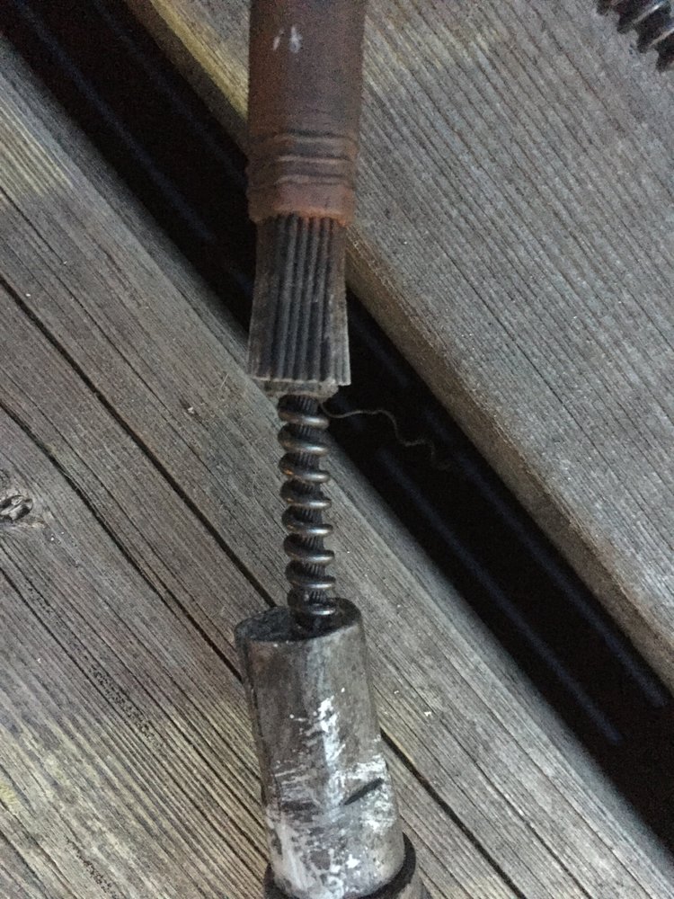

På vei ut i en ellers perfekt helg mens jeg la til for å fylle drivstoff røk ytter hulse på styre wire på mitt vp290dp drev.
wire er skrudd ut etter en del banning men nå ligger den på kai.
kan det fikses ?
Hva heter dette evtrntuelt nr ? Fant ingenting.
ligger i Stavanger. Hvem kan ja slik på lager ?
Om du redder helga for meg og familien er du invitert på grilling med diverse :)
båtfyren
her tipper jeg du må bytte hele kabelen.  Se på den hva den har av merking - der kan stå både modellnummer og lengde som vil hjelpe deg å finne tilsvarende kabel
