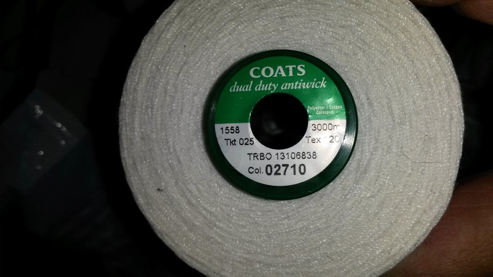

Gutenberg Svart 28.Mai.2018 Link til dette innlegget Svart 28.Mai.2018 Pass på dette med tråden. Skikkelig kalesjetråd sveller når den blir våt, og dermed kommer det ikke vann gjennom sømmen, Sitér dette innlegget Link to post
Lundstad Svart 29.Mai.2018 Emnestarter Link til dette innlegget Svart 29.Mai.2018 Ja, skal sørge for å få tak i korrekt tråd. Bomullstråd nevnes noen steder. Mulig en tråd med voks e.l også kan benyttes? Sitér dette innlegget Link to post

Gutenberg Svart 31.Mai.2018 Link til dette innlegget Svart 31.Mai.2018 Lundstad skrev On 29.5.2018 at 7.17: Ja, skal sørge for å få tak i korrekt tråd. Bomullstråd nevnes noen steder. Mulig en tråd med voks e.l også kan benyttes? Seilmakerne bruker bomullstråd. Dette med voks tør jeg ikke si noe om. Sitér dette innlegget Link to post
Lundstad Svart 8.Juni.2018 Emnestarter Link til dette innlegget Svart 8.Juni.2018 Denne funket som bare det! Nå gjenstår det å se om det holder... Sitér dette innlegget Link to post
