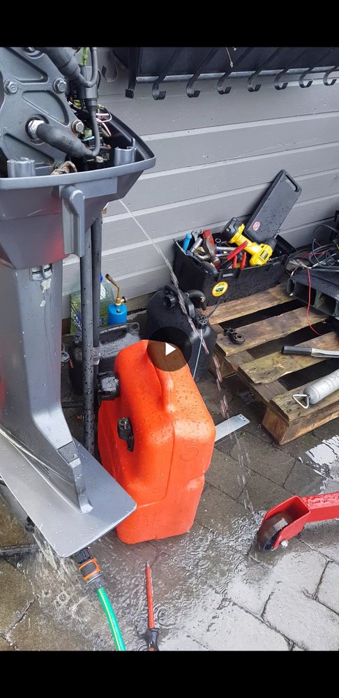

Motor på klokker etter bytte: Screenshot_20180529-233103_Photos.jpg.f3306ce2e202000e450fbfc598245675.jpg

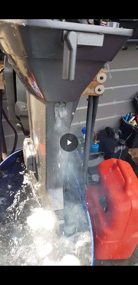

Motor i tønne etter bytte:Screenshot_20180529-233132_Photos.jpg.eeaf0b4a05db734837b93b7acb521ce4.jpg
Dette er på ca 900-1200 RPM elns.
