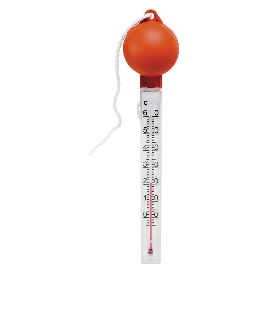

leopard Svart 31.Mai.2018 Link til dette innlegget Svart 31.Mai.2018 Har samme problemet har prøvd kalibrering også uten hell. Gikk for denne lett å koble :) Sitér dette innlegget Link to post
