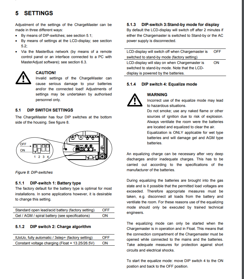

Bitteliten Svart 30.Mai.2018 Link til dette innlegget Svart 30.Mai.2018 (redigert) kommer an på hva spesifikasjonen på batteriene dine sier. Men generelt er det vel 13,2V som er float for 12V og da 26,4V på 24V som gjelder. Regner med at du har denne instruksjonsboka som sier følgende: Og vil du ha lavere float skal DIP switch nr 2 stå på on slik jeg leser dette Redigert 30.Mai.2018 av Bitteliten (see edit history) Sitér dette innlegget Link to post

Bitteliten Svart 30.Mai.2018 Link til dette innlegget Svart 30.Mai.2018 (redigert) Jeg tolker dette slik at dipswitch 1 er on fordi det Gel batterier dipswitch 2 er dersom du bruker denne laderen over lang tid (feks landstrøm som står på lenge) - da er det ikke bra med høy float - derfor on på denne for å redusere float. Står denne off brukes laderen mer som "hurtiglader" feks koblet til et aggregat der man ønsker å toppe batteriene for så å slå av laderen. Litt som om man lader på feks en døgnsyklus på en seilbåt på langtur der man feks bruker 50% av batteriene og så vil lade opp i løpet av 2 timer med generatordrift mens man seiler. Men slik det er skrevet i manualen er det ikke lett å forstå helt. Det kan tolkes som at Dipswitch 2 er enten 3 stegs lading eller 13,25V konstant. Da jeg hadde Mastervolt Combi så var det en dipswitch som kunne settes on for KUN å senke float spenning fra 13,8 til 13,2V. Ellers var ladealgoritmen den samme. Er kanskje ikke værre enn å prøve å sette dipswitch 2 til on og se hvordan laderen oppfører seg - om du har et batterimeter kan du jo følge med på volten og amperen som laderen gir til batteriene Redigert 30.Mai.2018 av Bitteliten (see edit history) Sitér dette innlegget Link to post

oberst1 Svart 4.Juni.2018 Link til dette innlegget Svart 4.Juni.2018 Hei igjen, Dipswitch 2 til on, samme volt? Forced float skal være 26,5 i utgangspunktet. Har du ikke ekstern panel i MasterBus nettverk som kan programmere kan det være noen har omprogrammert den tidligere? Sitér dette innlegget Link to post
oberst1 Svart 4.Juni.2018 Link til dette innlegget Svart 4.Juni.2018 Forøvrig riktig som @Bitteliten sier: dip 2 veksler mellom automatisk algoritme (3-trinns) og forced float med konstant 26,5V. Derimot ved automatisk skal den gå til programmert float etter en stund (kan ta litt tid ved nye batterier, men ikke mange dager) Sitér dette innlegget Link to post

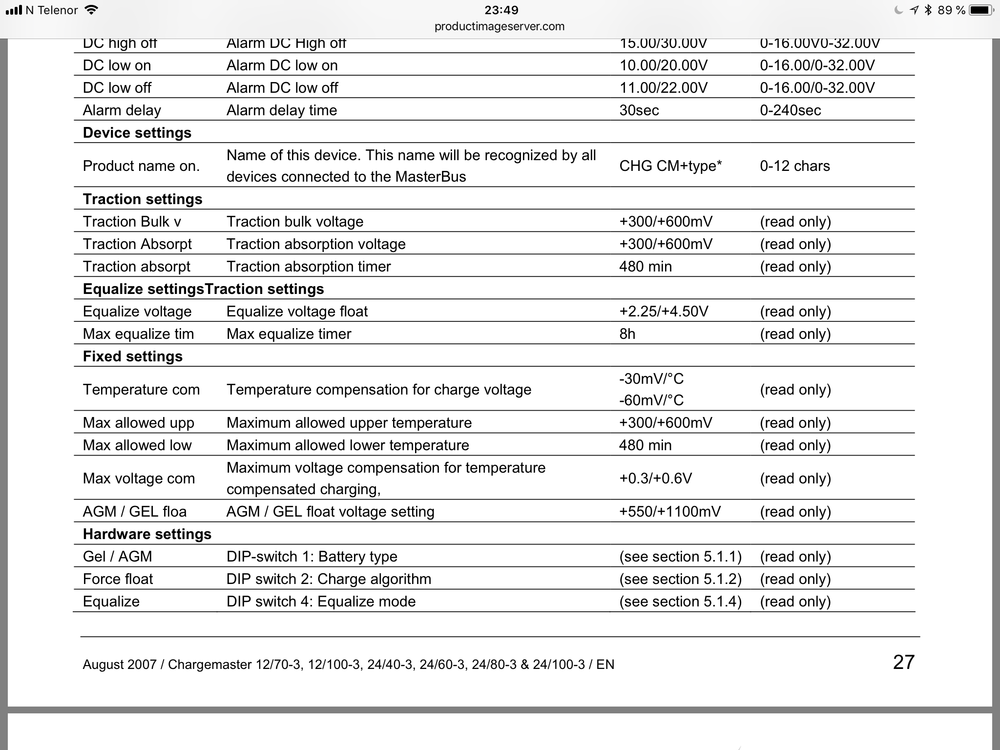

sap_2000 Svart 4.Juni.2018 Link til dette innlegget Svart 4.Juni.2018 På side 27 under «fixed settings» > AGM/ GEL float ser det ut som AGM/ GEL settingen øker float med 550 mV på 12 volt og 1100 mV på 24 volt. Bulk/ Absorbasjon virker å være uendret. Standard lading er 14,4/28,8v bulk, 14,25/ 28,50v absorbasjon og float på 13,25/ 26,5v. GEL/ AGM settingen virker da å legge til 0,55v (12v) og 1,1v (24v) på floatspenningen. Folk får gjøre som de vil med sine batterier, men jeg hadde aldri latt mine GEL (eller AGM for den saks skyld) batterier stått 95%+ av timene i året med en floatspenning på 13,8 eller 27,6 volt, så hadde latt dip switch 1 til 4 stått på OFF. Dip switch 2 tolker jeg å være 1-stegs konstant lading/ supply på 13,25/ 26,5v uten bulk og absorbasjon muligens kompensensert med +0;55/1,10v. Sitér dette innlegget Mvh. SAP Link to post
