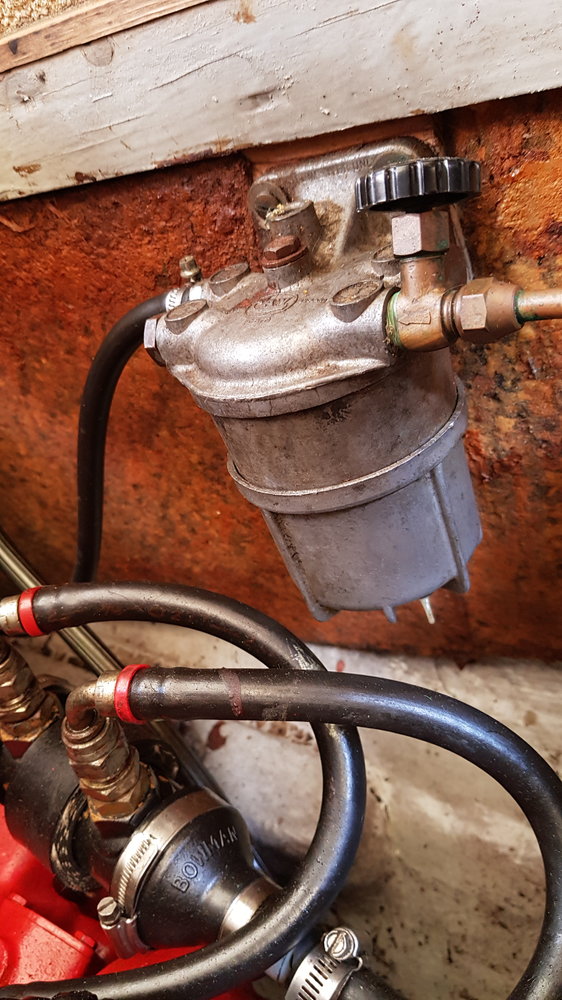

Da var det ny utfordring.
Jeg har ett vannutskillerfilter hvor jeg ikke kan se noe og det er heller ikke noe filter inni.
Har vurdert å bytte ut dette til ett hvor det er glass i bunnen og filter over.
Men det var ett helsike å få luftet motor etter jeg tidligere bytte dieselfilter.
Så mitt spørsmål er da om jeg må regne med å måtte lufte motor om jeg bytter ut vannutskilleren? Isåfall vurderer jeg sterkt å vente til neste års filterbytte;-)
Legger ved bilde av dagens vannutskiller
Du må nok regne med å måtte lufte litt. Men det bør du både kunne og bli bekvem med i tilfelle du får bruk for det på sjøen ein dag.
 Men om du velger feks racor500 filtersats og monterer kran både inn og ut, så kan du toppe filter med diesel fra ei kanne, og da kan du i framtida bytte og rense filter uten å måtte lufte på motor.
