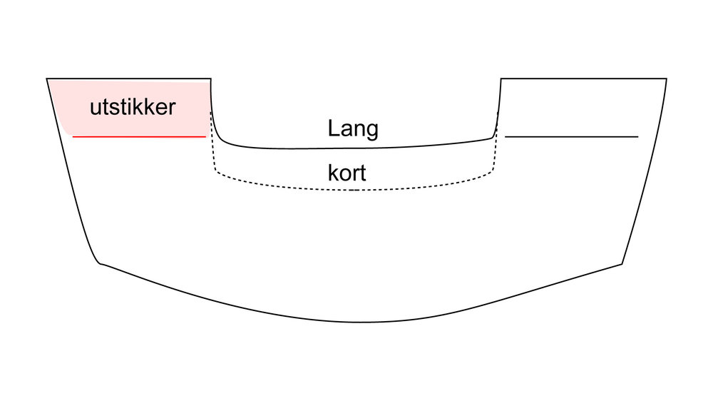

WithVital Svart 2.Juni.2018 Link til dette innlegget Svart 2.Juni.2018 Den ble produsert for begge lengder så vidt jeg vet. Du kan se på hekken om det er lang eller kort stamme den er beregnet på: På langstammet versjon flukter topp av akterspeil der motor skal henge med undersiden av "utstikkerne" bak på sidene. Kort er 13-ish cm lavere (stiplet linje). Sitér dette innlegget NB! For ordens skyld, håper jeg ingen tar mitt ord for at alt (om noe) av det som ramler ut av meg er 100% korrekt. Kanskje ikke en gang sannsynlig. Jeg vet at jeg roter litt i ny og ne, men vet jo ikke hvor jeg roter når jeg gjør det. Det greieste er egentlig om du går ut ifra at alt jeg sier og gjør er det rene vanvidd... Link to post
