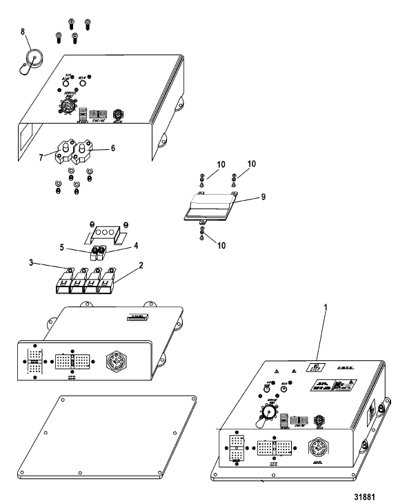

Autofil Svart 22.August.2018 Emnestarter Link til dette innlegget Svart 22.August.2018 Da har jeg fått svar fra USA og det var dessverre ikke positivt: Sorry you are having issues and it is possible your engine may not be compatible. Most engines from that time frame were rigged with 24-pin SIM module and look like the image below. The module is usually mounted on the engine or possibly in a box near the engine. This module is not compatible with the VesselView Mobile module. SIM sitter i den sorte boksen der man kobler til kabelen som går frem til instrumentene. For å kunne se hvilken SIM man har så kan man se på utsiden av den sorte boksen, har den 2 automatsikringer så har man 24-pins SIM SIM er nr 9 på dette bildet: Sitér dette innlegget Link to post

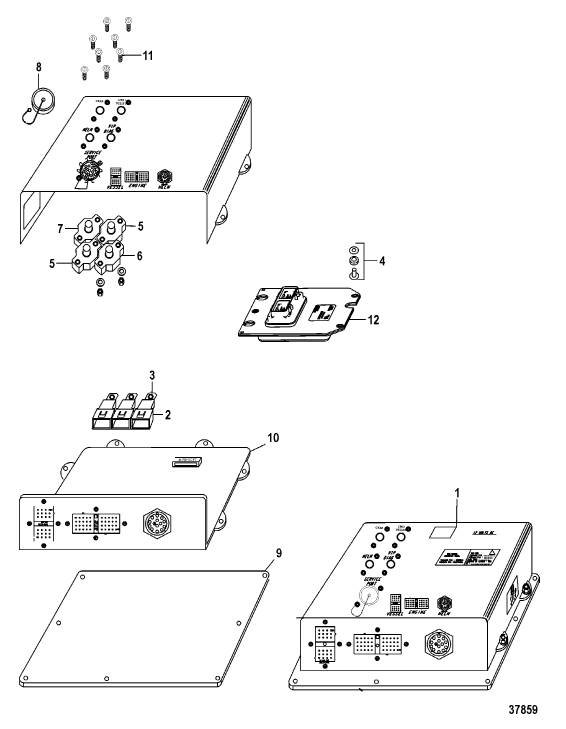

Autofil Svart 22.August.2018 Emnestarter Link til dette innlegget Svart 22.August.2018 (redigert) På motorer med 48-pins SIM så har man 4 automatsikringer på den sorte boksen (Denne skal da støtte VesselView Mobile) Her er SIM nr 12 på bildet Redigert 22.August.2018 av Autofil (see edit history) Sitér dette innlegget Link to post
