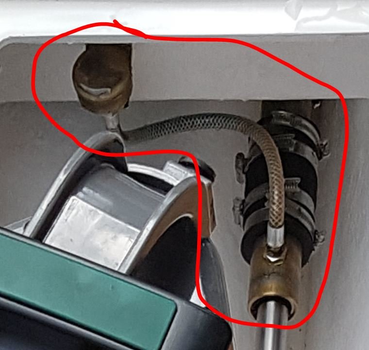

mnj0909 Startet 3.Juni.2018 Link til dette innlegget Startet 3.Juni.2018 Har etterhvert konkludert at fett i pakkboksen bør fylles forsiktig og sjeldent. Tenkte likevel jeg skulle sjekke hvordan det står til med fettbeholdningen i fettkoppen som via en slange er forbundet til pakkboksen. Se vedlagt bilde. Har ikke funnet svar på følgende to ting: 1. Hvilken type fett bør / må brukes i fettkoppen - og bør typen jeg etterfyller med tilsvare den eksisterende (vet ikke hvilken denne er da jeg er ny eier) 2. Er etterfylling så enkel at man bare skruer ut skruen og fyller koppen med nytt fett? Kan man gjøre det mens båten er på vannet - eller er det vanntrykk nedenfra ? (SIste spørsmål er muligens litt dumt... men nå har jeg skrevet det... :)) Sitér dette innlegget Link to post
index Svart 3.Juni.2018 Link til dette innlegget Svart 3.Juni.2018 Bruk vanlig EP2 grease. Bare skru av toppen, fyll den nesten helt opp med grease og skru den på plass igjen. Det skal ikke komme ut vann, gjør det det er tetningsringene ødelagt. Smør lite og sjelden, type en kvart tørn annenhver måned eller så. Da holder pakkboksen seg lenge. Sitér dette innlegget "First they ignore you, then they ridicule you, then they fight you, then you win." - Mahatma Gandhi Link to post
Ingper Svart 3.Juni.2018 Link til dette innlegget Svart 3.Juni.2018 Ser ut att vara Bosvik-tätning med "riktig" packbox/simmeringar, inte att sammanblanda med Sleipners där rekommendationen är att vrida mycket oftare (efter varje tur ?). Vill understryka det "index" skriver att inte trycka på med för mycket fett (=skruva alltför ofta). Jag fick rekommendationen som gällde för Sleipners tätning med talgfläta och fick sedan aldrig min tätning bra igen (bytte till den dyrare PSS och har sedan aldrig haft några problem). Sitér dette innlegget Ingemar E. NB Forum Link to post
Jomtien Svart 3.Juni.2018 Link til dette innlegget Svart 3.Juni.2018 Hei Pakkboks med simeringer skal smøres hver 25 drifttime. En kvart omdreining på presskoppen skal være nok, eller det at en skrur til en møter motstand. . Du bør se etter er om om presskoppen fungerer. . På min båt hadde de brukt for tykk grease så greasen kom ut under presskoppen og intet kom ned i pakkboksen med det resultat at lager og simeringer ble ødelagt og pakkboksen begynte ¨å lekke. Sjekk om presskoppen virker kan kontrolleres ved å se om det kommer ut grease under lokk på presskopp når du skrur til med fylt pressekopp. Alternativt skru av nippelen på pakkboks og skru til presskoppen og se om det kommer ut grease. Er simmerringene ok skal det ikke komme ut vann ved løsning av nippelen Du må skru løs presskoppen slik at presskopp med slange kan rotere når du løser nippelen på pakkboksen. For ofte smøring resulterer i at simmeringene blir lekk og vann kommer inn i pakkboksen samt at grease kan komme inn i vannsmurt propellhylse med resultat av havari. Grease for pskkboks finnes på Biltema eller bruk vanlig maritim grease. Sitér dette innlegget Link to post

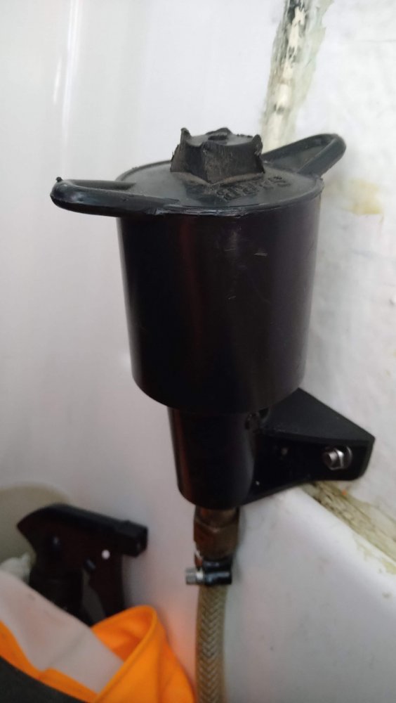

Bouncer Svart 15.Februar.2021 Link til dette innlegget Svart 15.Februar.2021 Hei. Brukte søndagen til å sjekke hylsefettkoppen på min nye, brukte båt som har Bosvik tetning. Skrudde av lokket (måtte ta litt i da det var skrudd omtrent helt ned og satt godt fast) og det var nærmest tomt for fett under lokket, men omtrent jevnt med kanten på selve "trakta". Det er vel omtrent 3-4 cm gjenger på denne; har jeg forstått det rett hvis fettet skal inni lokket og i en sånn mengde at koppen entrer med noen tørn før man møter motstand? Er det et triks for å unngå luft i systemet (regner da med at lokket er tett i toppen)? Sitér dette innlegget Link to post
index Svart 15.Februar.2021 Link til dette innlegget Svart 15.Februar.2021 Det stemmer, fyll koppen til det er noen få gjenger igjen for entring. Lufting trenger du ikke tenke på, det siver ut gjennom gjengene. Jeg har samme fettkopp selv, og det går noen år mellom hver fylling kan man si... Sitér dette innlegget "First they ignore you, then they ridicule you, then they fight you, then you win." - Mahatma Gandhi Link to post

Roger jo Svart 15.Februar.2021 Link til dette innlegget Svart 15.Februar.2021 Slike fettkopper fyller en lettest med en fettpresse, da fyller en fra bunn når en snur toppen. Sitér dette innlegget Kokekyndig maskinist kjent på kysten. Link to post
Bouncer Svart 15.Februar.2021 Link til dette innlegget Svart 15.Februar.2021 3 hours ago, Roger jo said: da fyller en fra bunn når en snur toppen Har en tube med lang spiss, så det blir vel omtrent samme metode ;) Sitér dette innlegget Link to post
