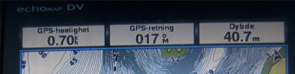

GPS-kurs, hva betyr bokstaven "M"?
Coldman
Det trodde jeg også. Man må vel bevege seg for at kursen skal bli riktig. Så magnetisk nord var et skudd i blinde. Tenkte "vel, kanskje har plotteren et innebygget kompass", men det høres ikke helt vettugt ut.
Nei, altså... Garmin 720, og der står det f.eks. GPS-kurs: "090 grader M" (ikke grader, men symbolet for grader). Har ikke noe mer info enn det.
Fant et tilfeldig bilde på nett og her ser man det samme... (Min M står imidlertid til høyre for gradttegnet, ikke under. Men det går vel for det samme).

Mulligan skrev 1 time siden:
Gps kan settes til å regne ut magnetiskkurs.
Skjønner. Den har ikke kompass, men vet misvisningen på stedet og kan dermed regne ut (regner jeg med).
Er nok noe her... fra manualen:
Stille inn kursreferansen
Du kan angi retningsreferansen som brukes i beregningen av kursinformasjonen.
  1. Gå til skjermbildet Hjem, og velg Konfigurer > enheter > retning.
  2. Gjør ett av følgende:
    • Velg Auto. mag. var. (automatisk magnetisk variasjon) for å angi den magnetiske deklinasjonen for posisjonen din automatisk.
    • Velg Faktisk for å angi geografisk nord som kursreferanse.
    • Velg rutenett for å angi rutenettnord som kursreferanse (000o).
    • Velg Brukerdef. magn.var. for å angi den magnetiske variasjonen manuelt, angi den magnetiske variasjonen og velg Ferdig.
Coldman skrev for 10 timer siden:
Det er ofte meningen blir borte når nan oversetter en brukerhåndbok.
Aut mag var betyr at magnetisk deklinasjon blir regnet ut basert på IGRF, WMM eller annen formel. Nord er magnetisk nordpol.
Faktisk er sann nord eller true north. Nord er geografisk nordpol.
Rutenett betyr vel at den viser nord i transverse Mercator visning hvor nord er rett opp samme hvor i kartet du er.
Brukerdefinert er, vel, du setter inn magnetisk deklinasjon selv. Ganske sært spør du meg.
