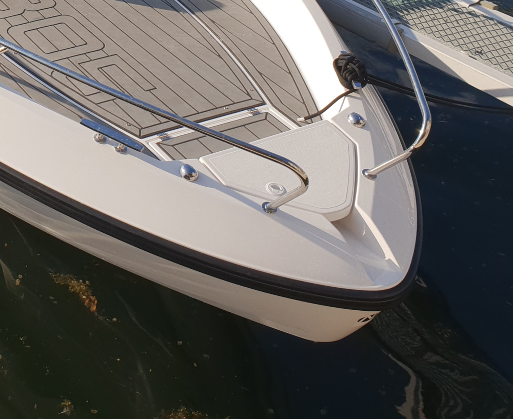

Jeg har et anker i baugen uten ankervinsj eller ankerrulle. Det er litt tungt å dra opp ankeret uten å slite på fenderlista, spesielt på de 5 siste meterne med kjetting. Jeg må holde 9 kg anker + kjetting klar av ripa, og det er ikke alltid like enkelt i bølger.
Det kan monteres ankerrulle i baugen, men jeg liker å bruke plassen der som trinn når jeg går ombord i båten via baugen. Finnes det noen andre praktiske løsninger? Avtakbar ankerrulle?

https://www.maritim.no/ankerrulle-for-rekkeror-plast#.WxfrOhaxWaM
Den der ser jo genial ut! Spørsmålet er om rekka stikker ut over baugen sånn at kjettingen går fra rulla ned i vannet og ikke gnisser langs baugen. Jeg må sjekke.
Min er ca sånn som den denne (den i midten).
Der henger en bruce-kopi. Tråkker bare på den når jeg (og andre) skal ombord eller i land. Slipper å løfte opp ankeret hvis jeg vil f.eks. vil ligge stille og pilke. Og lett å hale opp ankeret... tauet rett ned i boksen. Kjekt. Synes det ser litt tøfft ut også... Men altså: Ikke noe problem å tråkke på, selv ikke barføtt.
