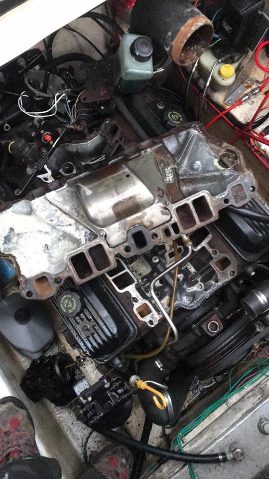

MD2030 Startet 5.Juni.2018 Link til dette innlegget Startet 5.Juni.2018 2minutter ut i årets første tur med kjærring og unger så smalt det baki. Det var hull i bunnpanna på begge sider oppe mot blokka. blokka er nok også skada. Så etter noen dager med furting så er det bare å sette igang med motorbytte. Motoren satt i en 1996 ciera bayliner. og er en pre-vortec variant med 2bbl forgasser. Så jeg tenker at siden motoren må ut og blokka mest sannsynlig er skada og har levd i over 20år med sjøvannskjøling så er det best å bare bytte ut med en longblock. Så sitter jeg med noen spørsmål: 1. Hvor får man tak på gm marine crate engines billigst? Jeg vil ikke ha noe overhalt eller ikke-marine motor. og jeg kan godt kjøre litt for å hente, også til sverige. 2. Disse kommer uten hull til bensinpumpe, så jeg må ha elektrisk lavtrykkspumpe, er det bare å koble denne på 12v på tenninga? 3. Bytte av longblock medfører at en rekke komponenter må overføres fra gammel til ny, er det noe her som jeg mest sannsynlig trenger nytt? innsug? braketter? fordeler? motorfester? Sitér dette innlegget Link to post
Napoli Svart 5.Juni.2018 Link til dette innlegget Svart 5.Juni.2018 Den letteste løsningen er en ny pre-vortec longblock fra Minges (disse koster omtrent det samme som ferdig importert fra USA). Da slipper du å tenke på elektrisk bensinpumpe. Dersom du vil ha en vortec ville jeg ha satset på en "extended base engine" hvor nytt innsug, ny forgasser og bensinpumpe er montert på. Dette kan sikkert også Minges levere, men sjekk da gjerne prisen fra f.eks centerstateengine.com også, slik at du har sammenligningsgrunnlag på prisen. Tror ikke du sparer veldig mye på å importere selv med såpass høy dollar som nå. Dersom du velger å kjøpe en shortblock og montere over delene er det klart billigst å kjøpe en pre-vortec og flytte over alt, men sjekk da manifolder og risere grundig (evt. bare kjøp nye og monter dem mens motoren er ute). Bortsett fra det kan det være lurt å kjøpe alt av gummi nytt. Braketter og labber må du nesten vurdere selv - disse ser man det lett på om trenger å byttes. Fordeleren mener jeg personlig at bør byttes ca hvert 10 år - og fordelerlokket bør byttes hvert 2/3 år avhengig av bruk, men jeg er kanskje litt vel manisk på akkurat det ;) Tennpluggledninger bør byttes likt med fordelerlokk. Innsugene på disse motorene "varer evig" - men pre-vortec innsug passer ikke på vortec blokk. Sitér dette innlegget Windy 7800 // Ibiza 19 Sport Selva F100 // Musling 430 Yamaha 60 // GH 11 Deluxe Mercury Viking EFI 10(20) // Boston Whaler Supert Sport Limited 15 Yamaha F60 Link to post
MD2030 Svart 6.Juni.2018 Emnestarter Link til dette innlegget Svart 6.Juni.2018 Hei og takk for svar. Jeg klarer heller ikke å finne disse motorene billigere i usa så jeg regner også med at det er minges som gjelder. Og det er nok denne jeg trenger https://minges.no/produkt/motorer-1/marine/gm-350-5-7-hel-simring-260-hk-marine-1 Men her står det at det ikke er uttak for bensinpumpe, så det virker som ingen nye blokker kommer med dette "hullet". Når det gjelder eksosmanifold og risere, er det kun originalt som gjelder eller er det noen kinamerker eller lignende av god kvalitet? Jeg hadde montert nytt fordelerlokk, coil, tennledninger og triggersensor ifjor, så jeg tar med det over på ny motor. Sitér dette innlegget Link to post

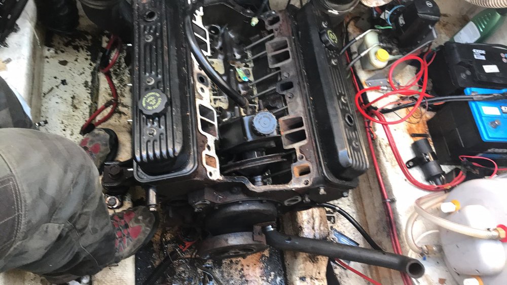

MD2030 Svart 7.Juni.2018 Emnestarter Link til dette innlegget Svart 7.Juni.2018 DieselDahl skrev for 2 timer siden: Jeg hadde nok kjøpt av en Norsk forhandler. Støttes, har landet på det samme. Er stort sett ferdig med demontering av motoren i båten, men innerste bolten på starteren var lei, får man ut motoren mens den sitter på? Drevet må vel av? (alpha gen2) Og tar man ut motoren uten sprengkåpa? Noe mer utover de fire motorfestene som må løsnes? (ledningsnettet er av og jording mot blokk er fjernet alle steder.) Sitér dette innlegget Link to post
DieselDahl Svart 7.Juni.2018 Link til dette innlegget Svart 7.Juni.2018 Drev må av først ja. Bellhousing lar du sitte på. To bolter bak på bellhousing som går ned i transombrakett. Sjøvannslange fra transom til termostathus, evt oljekjøler. Drevoljeslange. Evt mercathode ledninger. Ledning til trimpumpe. Servoslanger eller du kan la pumpen bli i båten. Bensinslange. Plugg til motorledningsnett. Pluss på starter og minus. Evt fordelerlokk og annet som kan skades ved utheising. Så er det vel bare å heise ut. Sitér dette innlegget Link to post

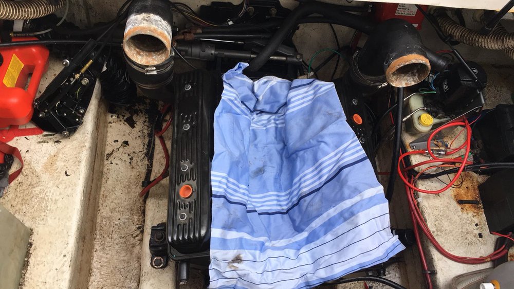

MD2030 Svart 8.Juni.2018 Emnestarter Link til dette innlegget Svart 8.Juni.2018 Torsen67 skrev for 6 timer siden: Hva med elektronisk tenning når alt annet er nytt? Det sitter alt stiftløs tenning, kjøpte ny sensor i fjor med fordelerlokk og rotor, så det skal være på stell. Har bestillt longblock nå, men sliter med å finne eksos og risere av god kvalitet, trenger 3" heveblokker til de også. 16000kr for dette hos ravns garage, synes det er litt i dyreste laget. Sitér dette innlegget Link to post

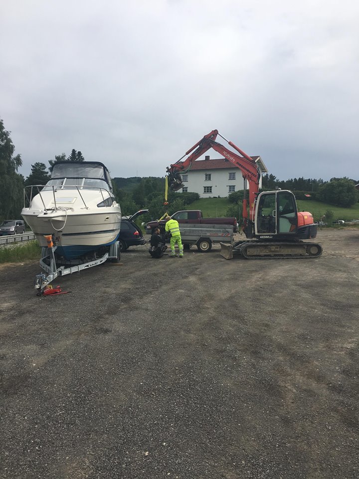

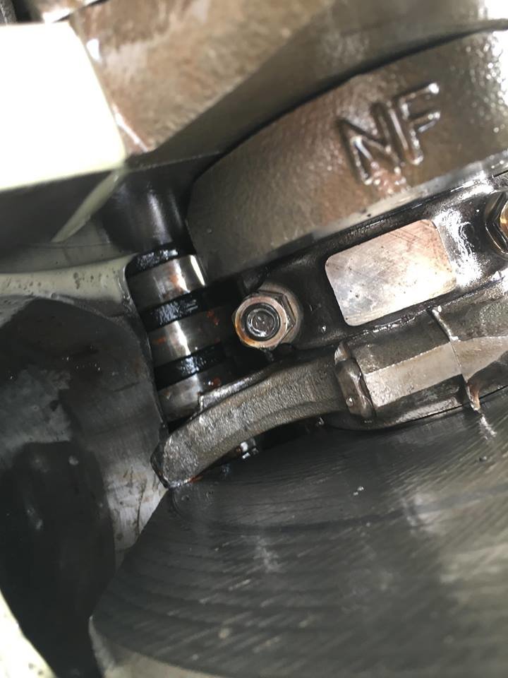

MD2030 Svart 20.Juni.2018 Emnestarter Link til dette innlegget Svart 20.Juni.2018 En liten oppdatering, det har skjedd litt idag. En lokal entreprenør drev med noen gravearbeider 200meter unna, så da fikk jeg uvurderlig hjelp av han. Vipps så var ny motor på plass. Siste bildet er fra gammel motor som viser en knekt/bøyd råde, det har nok vært en liten vannlås her. Da er det bare å vente på delene fra usa som er rett rundt hjørnet og så har jeg en liten haug med braketter inne til pulverlakk som blir ferdig neste uke. 3,5uke til ferien. Sitér dette innlegget Link to post
