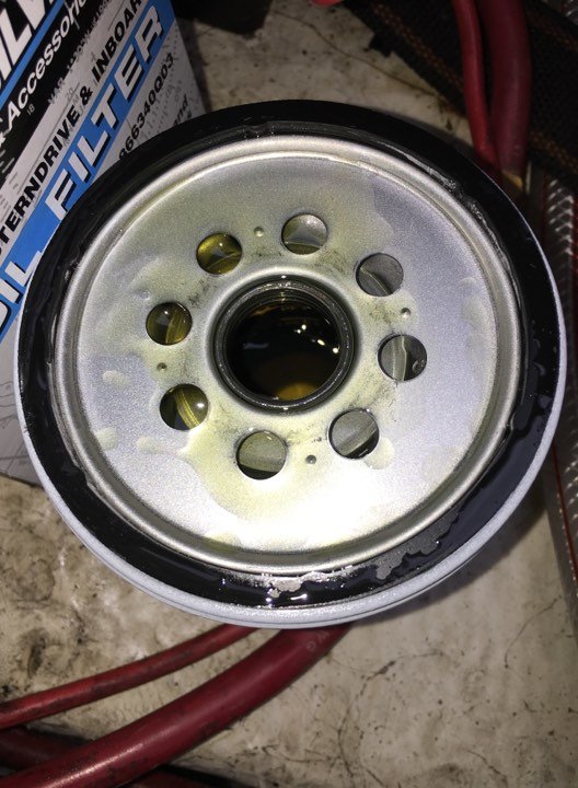

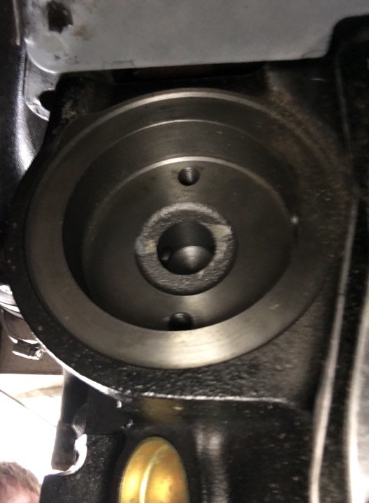

MD2030 Svart 22.Juni.2018 Emnestarter Link til dette innlegget Svart 22.Juni.2018 Det dukker opp litt flere spørsmål ettersom jeg driver å monterer dette. Jeg skulle montere oljefilteret... men det var ikke lett... er det en overgang jeg skulle ha plukket av på gamlemotoren? Sånn ser det ut under der filteret skal sitte Og sånn ser filteret ut Og så er peilepinnen rundt 5mm for lang, denne er det vel bare å kappe? Sitér dette innlegget Link to post
Prolimit Svart 22.Juni.2018 Link til dette innlegget Svart 22.Juni.2018 For å få montert oljefilteret trenger du denne. Sitter sikkert på den gamle motoren https://www.summitracing.com/search/part-type/oil-filter-adapters/make/gmc/engine-size/5-7l-350/engine-family/chevy-small-block-gen-i Sitér dette innlegget Bavaria 37 Sport 2008, 2 X VP D4-300 Link to post
Napoli Svart 22.Juni.2018 Link til dette innlegget Svart 22.Juni.2018 Prolimit skrev 1 time siden: For å få montert oljefilteret trenger du denne. Sitter sikkert på den gamle motoren https://www.summitracing.com/search/part-type/oil-filter-adapters/make/gmc/engine-size/5-7l-350/engine-family/chevy-small-block-gen-i Og dersom du kjøper fra dem, be om å få med et "remote oil filter kit" som passer den adapteren du kjøper, så slipper du å bale under motoren for å bytte filter. Sitér dette innlegget Windy 7800 // Ibiza 19 Sport Selva F100 // Musling 430 Yamaha 60 // GH 11 Deluxe Mercury Viking EFI 10(20) // Boston Whaler Supert Sport Limited 15 Yamaha F60 Link to post
MD2030 Svart 22.Juni.2018 Emnestarter Link til dette innlegget Svart 22.Juni.2018 Isj. motoren ble hivd på gjenvinninga med oljefilteret på, tenkte ikke tanken engang om at det var noe der som måtte taes av. Og containeren den ble hivd i på torsdagen var ganske full, så den motoren er nok borte nå :\ Takk for hjelp. Sitér dette innlegget Link to post

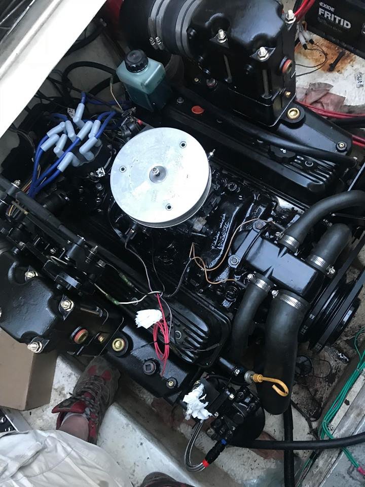

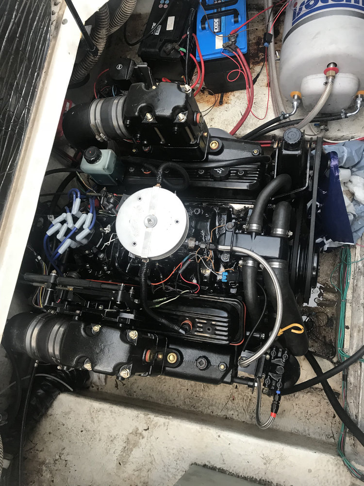

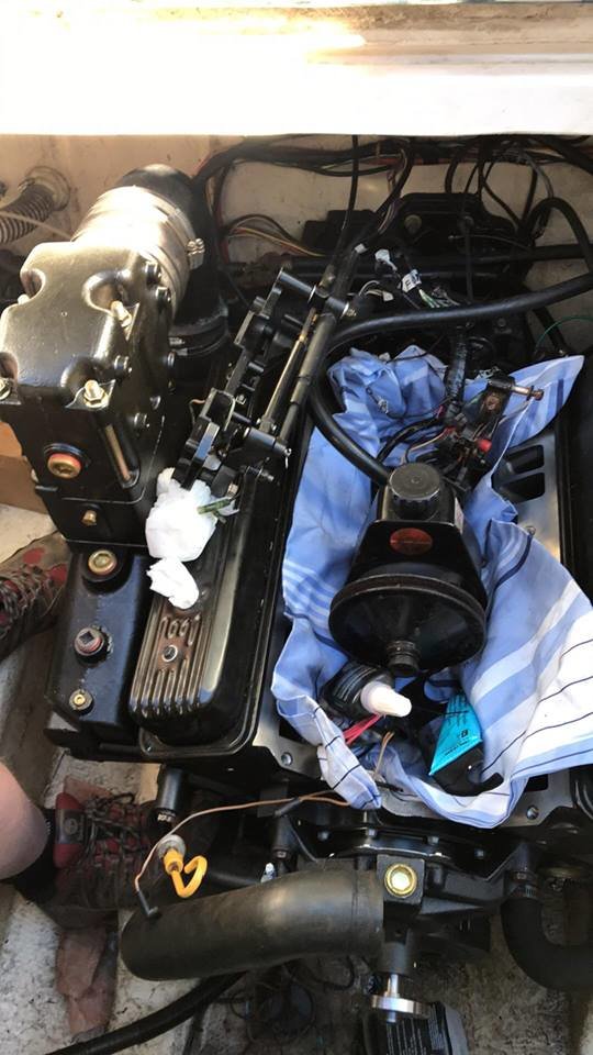

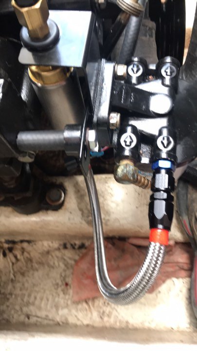

MD2030 Svart 6.Juli.2018 Emnestarter Link til dette innlegget Svart 6.Juli.2018 Nå nærmer det seg veldlig, en uke på overtid siden pulverlakkerern brukte litt lengre tid enn lovet. Det meste av biter er på plass nå Det ble litt problematisk med de tomme målene på bensinslangene, siden nye blokker ikke kommer med hull til mekanisk bensinpumpe så må man gjøre om til elektrisk, og da må rørene gå litt annerledes. For å gjøre jobben lett så ble det brukt AN koblinger. Disse har så drøy pris, og jeg burde ha litt andre vinkler osv. på koblingene. men når det er i overkant av 200kr for en 90 graders kobling så brukte jeg det jeg hadde. Det viktigste er at det fungerer, så får jeg eventuelt pynte på det senere. Mangler slangestussen fra pumpe og til forgasser, men målene er tatt så den slangen blir laget imorgen. Ellers så er motoren så og si komplett, jeg er fortsatt ikke enig med meg selv om hvordan strømtilførselen skal være til bensinpumpa. Jeg har lagt opp en ledning ifra starter solenoiden fra I polen, denne er tenkt å gi strøm til pumpa når starteren går, og så skal purple/yellow ledningen gi strøm når motoren går, så er det bare å spleise seg innpå ledningen til auto choken på forgasseren? Uansett sånn ser det ut etter kveldens jobbing. Sitér dette innlegget Link to post

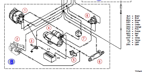

000 Svart 7.Juli.2018 Link til dette innlegget Svart 7.Juli.2018 (redigert) Om du skal ta strøm fra choken så gir det ingen mening å ta strøm fra starter. Og er det slik at pumpa har to heilt separate strømkoblinger`? Om ikkje så vil starter aldri slippe slik du tenker koble nå. Ellers er det vanlig å ta strøm fra en oljetrykksbryter. Dog slett ikkje nødvendig og i overkant omstendelig. Sjøl har eg bare egne brytere på dashen. fuel tenning start (har ikkje tenningslås) Redigert 7.Juli.2018 av Knurrbart (see edit history) Sitér dette innlegget Link to post
MD2030 Svart 7.Juli.2018 Emnestarter Link til dette innlegget Svart 7.Juli.2018 Knurrbart skrev 17 minutter siden: Om du skal ta strøm fra choken så gir det ingen mening å ta strøm fra starter. Choken får vel først strøm når motoren har oljetrykk, så tanken er å hente strøm fra starteren mens oljetrykket bygges. Er bare snakk om ett sekund men ser ut som det er koblet sånn originalt. Det er en egen "I" terminal på solenoiden som gir 12v når du drar den på starteren og 0volt under drift. Om jeg setter 12v på "I" terminalen så skal ikke det gjøre at starteren kjøres. Eller har jeg misforstått noe? Sitér dette innlegget Link to post
000 Svart 7.Juli.2018 Link til dette innlegget Svart 7.Juli.2018 Ja det er mulig det er slik som du sier. Mercruiser har det med å gjøre ting unødig komplisert og eg er ikkje kjent med deres koblinger. Sitér dette innlegget Link to post
DieselDahl Svart 8.Juli.2018 Link til dette innlegget Svart 8.Juli.2018 Jeg har ikke sett noe sted at choken får strøm via en oljetrykksbryter, men jeg vet en del motorer har egen oljetrykksbryter til å kutte bensinpumpa. Denne bryteren sitter da rett over oljefilteret og står i serie med bensinpumpereléet. Sitér dette innlegget Link to post
MD2030 Svart 9.Juli.2018 Emnestarter Link til dette innlegget Svart 9.Juli.2018 Da var båten på vannet og den startet og gikk fint etter å ha fått snudd fordeleren, den satt 180grader feil. Fikk kjørt den bort til plassen sin, men må justere ventilløftere før den kjøres noe mer. Litt i overkant med tikking på denne fabrikksnye motoren... Så litt ventiljustering, litt rydding i ledninger og så en stoor rengjøringsjobb, så er jeg i mål. Vurderer å bytte gassvaieren da den er veldig mye i rykk og napp, er det noen som vet lengdene på gir og gassvaier på en 1996 bayliner 2655? Sitér dette innlegget Link to post
MD2030 Svart 9.Juli.2018 Emnestarter Link til dette innlegget Svart 9.Juli.2018 Her er ledningsdiagrammet til motoren. og pumpa går under starting og når den kjører, så jeg tror det ble rett. Sitér dette innlegget Link to post
