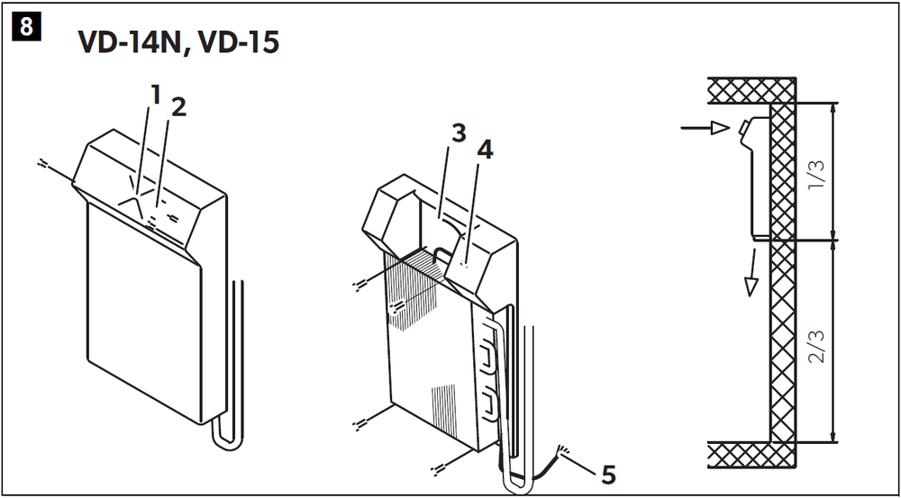

Ser på monteringsveiledningen at den skal monteres høyt i boksen, i boksens øvre 1/3-del.
Enheten er 275mm høy, det vil si at boksen må være 825mm høy for å oppfylle kravet.
De i butikken sier dette ikke er noe å bry seg om, og skal fungere bra allikevel...

Antar du har BD35F kompressor også idag, jeg ville byttet til større kapasitet skulle jeg først bytte.
Skal du ha evaporator med vifte fra Dometic/Waeco ville jeg heller satt inn VD 14-N og en 90 serie BD50F kompressor.
Kapasitetsmålene som oppgis er svært romslige, det samme er strømforbruk som oppgis ved 20 grader og halvparten av max volum. Ved 30 grader sol og sommer blir det snaut.
