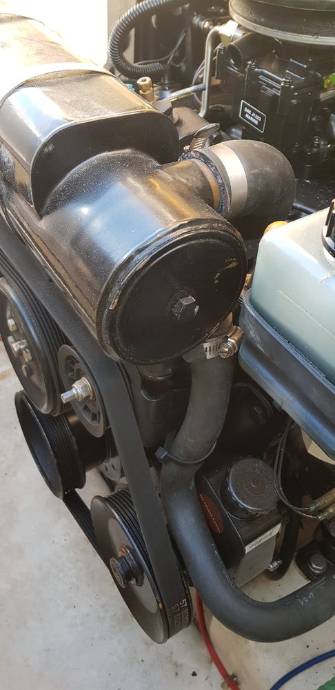

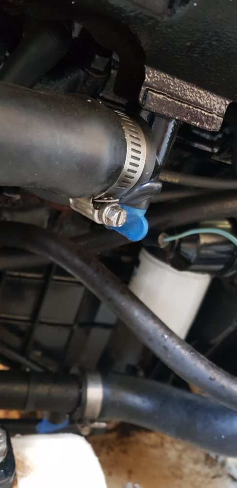

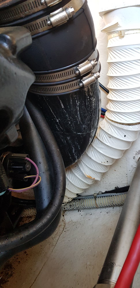

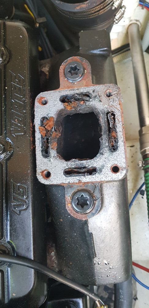

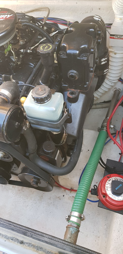

Snikende skeptik Svart 7.Juni.2018 Emnestarter Link til dette innlegget Svart 7.Juni.2018 Tok noen bilder i motorrommet nå. Hva blir rett fremgangsmåte her nå? 1: demontere alt rundt motor slik at det går og komme til. 2: løsne gummibelgen som sitter etter riser 3: demontere mangfold og ta de ut av båten med riserne på for inspeksjon/rengjøring For å få noe igjen av sesongen ønsker jeg i første omgang ikke å måtte gjøre mer enn hva som er nødvendig for å kunne få en trygg sommer på sjøen. Men hvis de to eksos støvlene som går ned til drevet også bør byttes gjøres det og. Trenger dere flere bilder for å se noe mer så sveiver jeg i gang telex'n og tatt noen fler.. Sitér dette innlegget Link to post

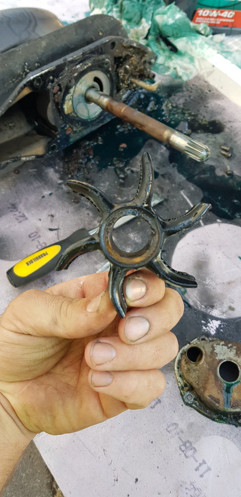

Snikende skeptik Svart 7.Juni.2018 Emnestarter Link til dette innlegget Svart 7.Juni.2018 Impelleren er 7 eller 8 år gammel, båten går forholdsvis lite hver sesong. Ca 20 eller 25 timer.. Er det mulig å sjekke om impelleren gir nok vann ved å koble på et manometer på sjøvannet inn? Er en blå vingeskrue til tapping av slangen under motor på styrbord side. Vet du eventuelt hva trykket skal være? Sitér dette innlegget Link to post
DieselDahl Svart 7.Juni.2018 Link til dette innlegget Svart 7.Juni.2018 Det skal ikke være mye trykk men hvis det er nok kjølevæske på varmeveksleren og sirkulasjonen er i orden har du nok et problem med sjøvannskretsen og impelleren er uansett så gammel at den må byttes. Varme risere forteller også at det kommer dårlig med sjøvann. Sitér dette innlegget Link to post

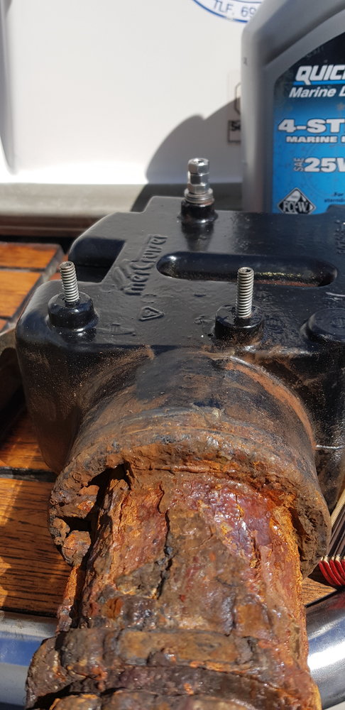

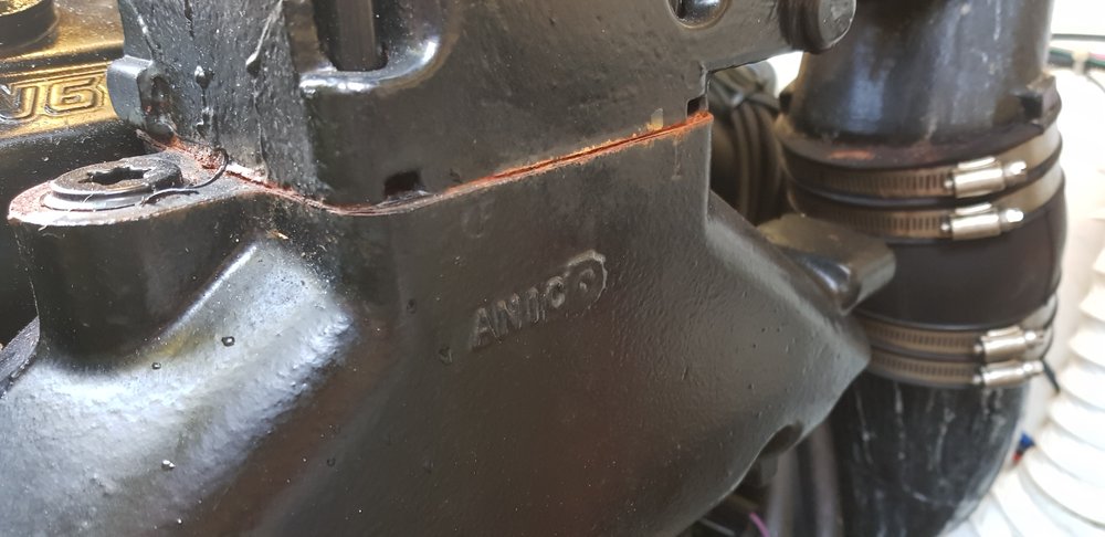

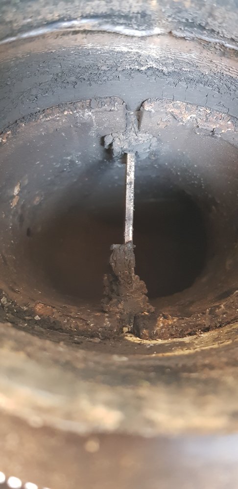

Snikende skeptik Svart 12.Juni.2018 Emnestarter Link til dette innlegget Svart 12.Juni.2018 Da er jeg kommet et steg frem og ca tre tilbake.. impelleren så fin ut, men byttes nå uansett Begynt å løsne slangeklemmer og og bolter på babord riser, der det er best plass. Når jeg fikk ut den fant vi fort ut av hvorfor det ble varmgang.. og dette er sida som ikke blir varm ? Så neste nå er hvor bestiller jeg risere og manifolder fra? En kombo med best pris og raskest levert.. Er en 2002 model 4.3 190 hk Mercruiser. Gikk overraskende greit å få av ting, ikke noe som satt dønn fast uten grunn.. Glemte/ overså en bolt i drevet under bakre anoden og den innerste bolten på manifolden.. Har funnet sett hos Hansson racing i Stockholm, men kan se ut som om det er Sierra deler og ikke originalt. Hva synes dere at man bør gå for? Sitér dette innlegget Link to post
DieselDahl Svart 12.Juni.2018 Link til dette innlegget Svart 12.Juni.2018 Båt-holm as selger disse rimelig. Ikke noe feil med Sierra manifolder og risere, en av verdens største produsenter. Sitér dette innlegget Link to post

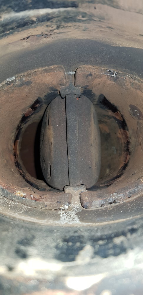

Snikende skeptik Svart 24.Juni.2018 Emnestarter Link til dette innlegget Svart 24.Juni.2018 (redigert) Begynte så smått med å montere de første delene i dag, tok ett kjapt,Google søk og kom over denne videoen, https://www.google.no/url?sa=t&source=web&rct=j&url=https://www.youtube.com/watch%3Fv%3D3ChXrMNVexY&ved=0ahUKEwid_t-86ebbAhUmDZoKHThBDmcQo7QBCBwwAA&usg=AOvVaw2aFGMQhePUzMEuKosJbzaK . Se på tipset til å kappe hodet av to bolter og lage et tverr spor i de. Burde jo ha kjøpt noen ekstra bolter for å lette det for meg selv. Monterte babord manifold og riser og skulle bare dobbeltsjekke at klaffen til eksosen var der. Babord: Styrbord: Ny tur på butikken i morra for å bestille nye der da.. Så var det holderen til tenningsmodulen som sitter i tre pinnebolter på babord side, jeg hadde regnet med at tre nye fulgte med, men nei.. Støpejern i godset, galvaniserte pinnebolter, lakkert aluplate de holder, syrefaste skiver og muttere pluss varme og salt gjør sitt til at det blir enda en ting på handlelista Vurderte å begynne på montering av nye impelleren og sink anmoder, men føler at det er greit å ta i en ting av gangen.. Redigert 24.Juni.2018 av Olsen83 Glemte bildene (see edit history) Sitér dette innlegget Link to post
