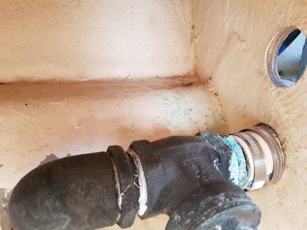

Grand Banks jr Startet 9.Juni.2018 Link til dette innlegget Startet 9.Juni.2018 (redigert) Jeg bytter ut alt av septikutstyr utenom toalettet. De gamle slangene (orange) var montert med en type silikon mellom slange og nipler. Bør jeg også bruke dette? Bytter ut til de grå de selger på Maritim, og monterer doble slangeklemmer hele veien (en hver vei). Utløpet (skrog gjennomføringen) : Der gikk slangen på uten press. Det er riktig nippel, men gled rett på uten særlig press. Skal jeg bare stramme slangeklemmene godt og satse på at det er tett, eller bør jeg ha silikon/ marinetetting godkjent for bruk under vannlinjen der? (Har ikke rengjort irr ennå. Er ikke irr på nippel. ) Redigert 9.Juni.2018 av Grand Banks jr (see edit history) Sitér dette innlegget Fiskebåten: Shetland 498 - min 16" "speed sjark" - 60 HK Evinrude VRO (deaktivert VRO) Turbåten: Neptim 8000, VP TMD40A TAMD41B Link to post
Hakkannen Svart 9.Juni.2018 Link til dette innlegget Svart 9.Juni.2018 Slangen skal i utgangspunktet bli tett tørr rett på slangestussen med to klemmer, men hvis det er vanskelig å komme til for skikkelig stramming av klemmene kan jeg ikke tro det skader med noe hjelp. Ble anbefalt VVS-tetning fra Biltema på et par av slangene der jeg ikke følte jeg kom til skikkelig. Fungerer så langt godt, helt tett på andre eller tredje året. Har selvfølgelig slangeklemmer på, men var vanskelig å få strammet så mye som jeg ønsket. Sitér dette innlegget Link to post
Grand Banks jr Svart 9.Juni.2018 Emnestarter Link til dette innlegget Svart 9.Juni.2018 (redigert) Takk @Hakkannen. Jeg kommer godt til. Skrur slangeklemmene med liten skralle og 7 mm pipe. Da prøver jeg uten noe tetningsmiddel. Redigert 9.Juni.2018 av Grand Banks jr (see edit history) Sitér dette innlegget Fiskebåten: Shetland 498 - min 16" "speed sjark" - 60 HK Evinrude VRO (deaktivert VRO) Turbåten: Neptim 8000, VP TMD40A TAMD41B Link to post
Hakkannen Svart 9.Juni.2018 Link til dette innlegget Svart 9.Juni.2018 Er nok like greit det, så slipper du søl som må fjernes ved neste slangebytte. Sitér dette innlegget Link to post
