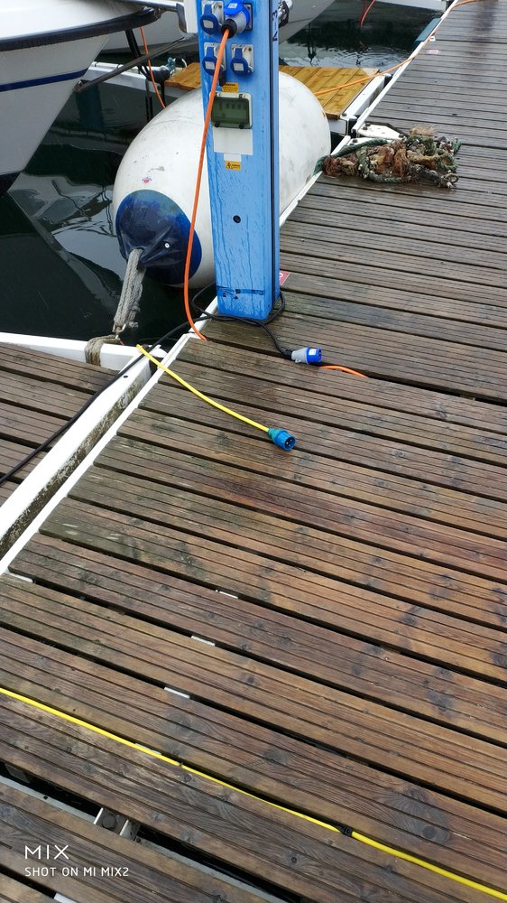

Er dette godt elektriker arbeid?
Kjellg

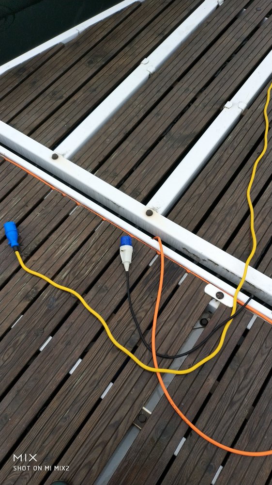

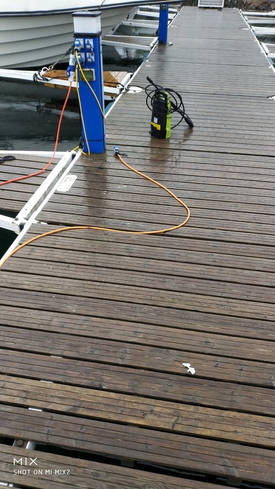

Vi har igjen hatt trikkere på jakt etter jordfeil i hamna vår. Greit nok det, men som dere ser på bildene så har de bare dradd ut alle kontakter og slengt dem ned på brygga. Min og en til lå i sjøen, men for min del så har jeg helstøpt kontakt IP67, men det er straks verre for han andre. Han har ip65. Slikt har det ligget en uke nå. Noen har selv plugget inn igjen, mens andre fortsatt ligger der. Imens så har det striregnet hele uka her i Tromsø. Kjente jeg ble litt sint i dag og sendte flere mail til dem. Unnskyldning for dette var at de manglet oversikt over båtplass / strømpunkt. Hva mener dere om slikt, er det greit?
Det er nok faglærte som har gjort dette og det verste er at dette er ikke første gang heller. Som jeg sa til både elektrikere og marinaen (er et AS) var at isteden for å forhindre jordfeil så lager de jordfeil i tillegg til å ødelegge kablene til båteierne. Men han som er daglig leder for elektrikerne han er allerede sur på meg for en tidligere disputt vi hadde, så han gikk bare. Hehe :) Jeg vet han tenker «komme her og lære meg å gjøre jobben».
Jeg har «bare» 1,5mm2 kabel og det mente han var feil. Jeg måtte ha minst 2,5mm2. For ordens skyld så har jeg en Ratio kabel med støpte plugger. Prøvde å fortelle han at jeg hadde bare lader på som trekker strøm, men nei - feil kabel :) selv om jeg har 10A sikring og kabel er godkjent for 15A, så var det feil kabel :) Han mente at den kabelen han selger til gullpris, Roflex med IP65 plugger var mye bedre :)

Ikke for at jeg skal forsvare Elektrikkeren som kaster kablene på sjøen, men han må naturligvis koble fra alle båtene for å ha muligheter på å finne jordfeil i anlegget, det er ingen andre måter å gjøre dette på. Du kan jo se hvordan det ser ut etter en elektrikker har montert noe i et hus, det ligger strødd ledningsbiter og andre komponenter over alt, men slik er det når prisene presses, de bruker ikke kostbar tid på å rydde opp, i så fall så må DU/VI betale den kostnaden og det er vi ikke villig til. For å være helt ærlig, se bort fra kabel i sjøen så så ikke dette ille ut, det er noe dere/ vi må regne med. Jeg driver selv Gjestehavn og har ofte besøk av Elektrikker, jeg er ikke villig til å betale steindyr timepris for opprydding.

dersom kabelen skal tåle 15A og er sikret med 10  , så ville jeg jo tro at han ikke kan skylde på kortslutningsstrømmen heller....?
(eller må man da også ta med i betraktning tidligere strekk? )

Jeg ser den, men hvem tar regninga hvis,  i verste fall, en båt synker fordi strømmen er koblet fra på denne måten?

Samtidig så kan man forsvare han litt også for det er mye rart å se av landstrømløsninger hos folk som ikke aner hva de holder på med. Men egentlig så tror jeg at han var redd for at jeg skulle smelte litt is om vinteren - kanskje :)
Litt enig med John_kr også, men samtidig så gir det ikke elektriker rett til å ødelegge kablene til båteierne. Mitt poeng var at de burde vært sikret mot å falle i sjøen. Eller er jeg for streng?

Det som jeg reagerte på var at de ikke hadde gjort noe for å sikre at kablene ramlet i sjøen. For kablene der er dyre de, i alle fall om du bruker de kabelen som beregnet på dette miljøet. Koster fort langt over 2000kr om du må kjøpe en ny. Jeg skjønner at det blir jordfeil og jeg skjønner at de må feilsøke og jeg skjønner at strømmen plutselig blir borte. Det er ikke det som gjør meg ilter men snarer den skjødesløshet de utviser her og samtidig blir sur for at jeg påpeker dette. Klart kabelen blir skadet om dette ramler i sjøen, og som her at de blir liggende nesten en uke i konstant regn så trekker det helt sikkert vann innover lederne.
