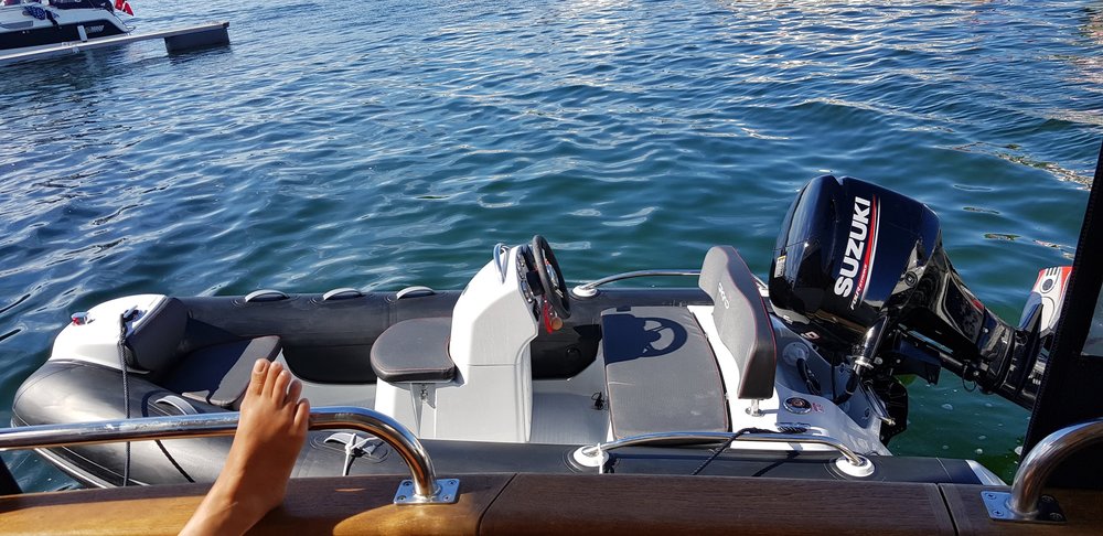

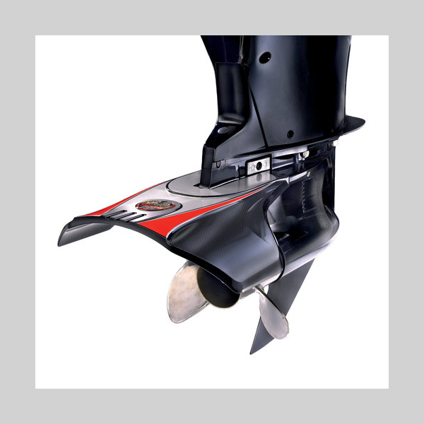

VannTro Startet 12.Juni.2018 Link til dette innlegget Startet 12.Juni.2018 Jeg tok ltt av i går og tømte sparegrisen. Da ble det ny jolle, en Grand Golden Line 380 med Suzuki DF 40ATL. Jeg drar jolla bak båten og Clipperen går jo ikke spesielt fort så størrelsen er ok så lenge den er kortere enn bredden på Clipperen. Nå har jeg i og for seg fått bekreftet at det bør gå greit å dra opp på vannski med denne konfigurasjonen(ikke helt overbevist selv), men om noen har erfaring med tilsvarende båt/motorstørrelse hadde det vært artig med noen innspill. Jeg får montert Stingray hydrofoil da leverandør hadde erfaring med at båten kunne bli litt ustyrlig med 40hk, men jeg tenker jo at hydrofoilen også vil gjøre det lettere å komme i plan/dra vannski. Sitér dette innlegget Medlem av: KNBF - RS - Holmestrand Båtforening - Holmen Motorbåtforening - Norsk Trawler Klubb - Clipper Klubben Båthistorikk fra 1975: Pioner 11(med rør-ramme) - 3hk Evinrude Yachtwin / 1979 Pioner 8 - 4 hk Johnson / 1983 With 300 Dromedille - 35hk Evinrude / 1979 Viksund 27 Columbi - Yanmar 3QM30 30hk / 1977 Marex 23 DC - Mercruiser 319D 180hk / 2005 Askeladden 525 Excel - Mariner 90 2-takt / 1987 Fjord 880 AC - FordSabb 2728T / 2011 Clipper 36 Sedan - Cummins QSB 5.9 230hk. Link to post
ivar Svart 12.Juni.2018 Link til dette innlegget Svart 12.Juni.2018 Sitat Jeg får montert Stingray hydrofoil da leverandør hadde erfaring med at båten kunne bli litt ustyrlig med 40hk, men jeg tenker jo at hydrofoilen også vil gjøre det lettere å komme i plan/dra vannski. evt bare få satt på en propell med litt mindre stigning , for mer skyvekraft på bekostning av litt toppfart. Kunne vært interessant å fått utdypet det med litt ustyrlig, - det kan jo skje på flere måter. Enten at båten overplaner i høy fart, og dermed har lettere for å skjære ut til sidene , eller at den pendler opp og ned med baugen med baugen - eller vipper fra side til side (chinewalk) Sitér dette innlegget Lurøy / Svalbard. Båter: Gromling 15/60 Yamaha / Wesling 490 m/80 Yamaha / Yamarin 5940 m/ F115 Yamaha / Achilles LS4 (RIP) Aquaquick MS265 West Commando 270 m/ 4hk Yamaha Link to post
VannTro Svart 12.Juni.2018 Emnestarter Link til dette innlegget Svart 12.Juni.2018 Det vet jeg ikke, men jeg tror ikke det. Jeg fikk vite at forhandlerens mekaniker hadde testet seg frem litt og det resulterte i denne foilen samt litt høyere montasje enn rett på akterspeilet(noen cm. opp og lang stamme på motor) for å forhindre "vingling". Så fikk jeg tilbakemelding fra noen som har samme båt med 40hk Yamaha at den "vinglet" når de kom over 20 knop. Suzukien har elektrisk trim/tilt så det skal jo være enkelt å løfte baugen litt om problemet er overplaning, men overplaning fra 20 knop høres rart ut. Det kommer vel gjerne når farten er langt høyere. Sitér dette innlegget Medlem av: KNBF - RS - Holmestrand Båtforening - Holmen Motorbåtforening - Norsk Trawler Klubb - Clipper Klubben Båthistorikk fra 1975: Pioner 11(med rør-ramme) - 3hk Evinrude Yachtwin / 1979 Pioner 8 - 4 hk Johnson / 1983 With 300 Dromedille - 35hk Evinrude / 1979 Viksund 27 Columbi - Yanmar 3QM30 30hk / 1977 Marex 23 DC - Mercruiser 319D 180hk / 2005 Askeladden 525 Excel - Mariner 90 2-takt / 1987 Fjord 880 AC - FordSabb 2728T / 2011 Clipper 36 Sedan - Cummins QSB 5.9 230hk. Link to post

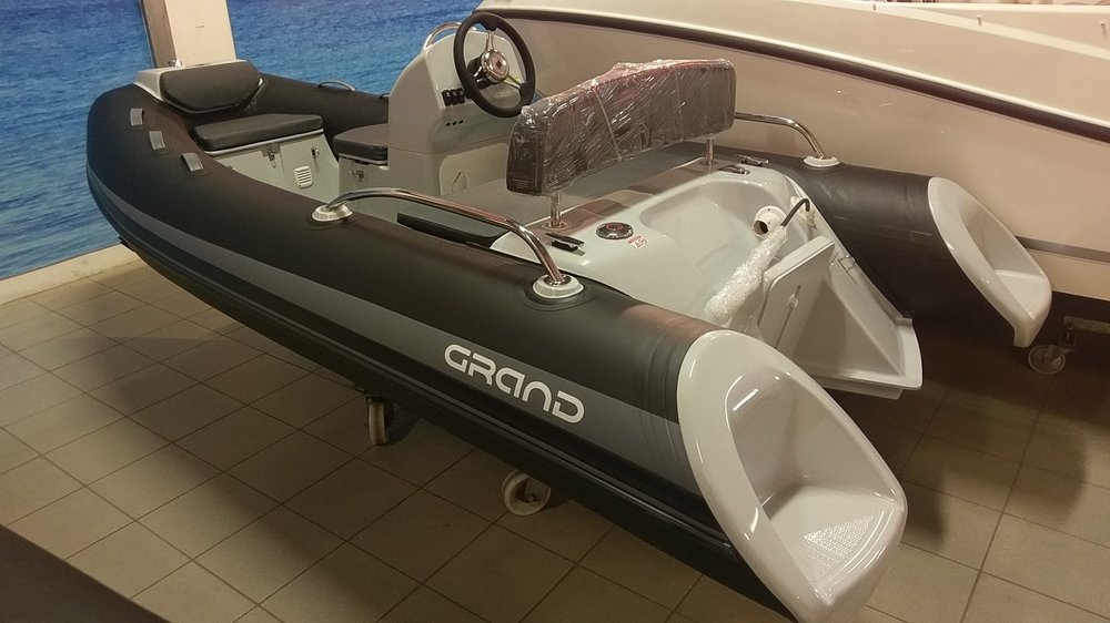

VannTro Svart 12.Juni.2018 Emnestarter Link til dette innlegget Svart 12.Juni.2018 baatsman skrev 12 minutter siden: Synes det er rart at en RIB skal vingle når den har godkjenning for inntil 40 HK. Men det kan tenkes den går bedre med 2 i. Ellers gratulerer med #tøff" båt. Ja, jeg synes også det er merkelig, men hekken er også litt merkelig utformet. Nesten som en V med vinkel på bæreflatene på selve skroget akter. Har aldri sett båten opp/ned, men det ser litt rart ut også om du ser på bildet jeg la ut. Disse Grand Golden Line modellene fra 340 / 380 / 420 har vel samme utforming og jeg vil tro de har solgt ganske mange 340 som slepejoller og da med 30 hk som den er godkjent for. Har ikke hørt om slike "unoter" på 340. Sitér dette innlegget Medlem av: KNBF - RS - Holmestrand Båtforening - Holmen Motorbåtforening - Norsk Trawler Klubb - Clipper Klubben Båthistorikk fra 1975: Pioner 11(med rør-ramme) - 3hk Evinrude Yachtwin / 1979 Pioner 8 - 4 hk Johnson / 1983 With 300 Dromedille - 35hk Evinrude / 1979 Viksund 27 Columbi - Yanmar 3QM30 30hk / 1977 Marex 23 DC - Mercruiser 319D 180hk / 2005 Askeladden 525 Excel - Mariner 90 2-takt / 1987 Fjord 880 AC - FordSabb 2728T / 2011 Clipper 36 Sedan - Cummins QSB 5.9 230hk. Link to post
ivar Svart 12.Juni.2018 Link til dette innlegget Svart 12.Juni.2018 VannTro skrev 1 minutt siden: men hekken er også litt merkelig utformet. Nesten som en V med vinkel på bæreflatene på selve skroget akter. nesten som innebygde "flaps" , og med oppdrift. Kan jo være greit det når man skal ha 100 kg motor på hekken på en 12 foter Kjekt om du får tatt bilde av undervannsskroget også Sitér dette innlegget Lurøy / Svalbard. Båter: Gromling 15/60 Yamaha / Wesling 490 m/80 Yamaha / Yamarin 5940 m/ F115 Yamaha / Achilles LS4 (RIP) Aquaquick MS265 West Commando 270 m/ 4hk Yamaha Link to post

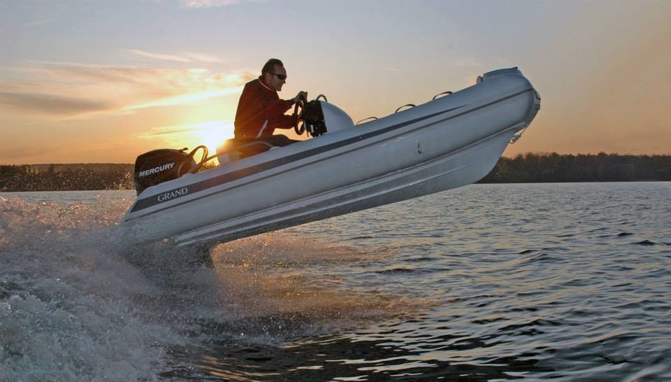

VannTro Svart 12.Juni.2018 Emnestarter Link til dette innlegget Svart 12.Juni.2018 Hehe, får ikke levert jolla før fredag 22 juni og i mellomtiden er dette det eneste jeg finner på nett som er i nærheten av skroget Sitér dette innlegget Medlem av: KNBF - RS - Holmestrand Båtforening - Holmen Motorbåtforening - Norsk Trawler Klubb - Clipper Klubben Båthistorikk fra 1975: Pioner 11(med rør-ramme) - 3hk Evinrude Yachtwin / 1979 Pioner 8 - 4 hk Johnson / 1983 With 300 Dromedille - 35hk Evinrude / 1979 Viksund 27 Columbi - Yanmar 3QM30 30hk / 1977 Marex 23 DC - Mercruiser 319D 180hk / 2005 Askeladden 525 Excel - Mariner 90 2-takt / 1987 Fjord 880 AC - FordSabb 2728T / 2011 Clipper 36 Sedan - Cummins QSB 5.9 230hk. Link to post
ivar Svart 12.Juni.2018 Link til dette innlegget Svart 12.Juni.2018 ser jo ikke så galt ut det der Sitér dette innlegget Lurøy / Svalbard. Båter: Gromling 15/60 Yamaha / Wesling 490 m/80 Yamaha / Yamarin 5940 m/ F115 Yamaha / Achilles LS4 (RIP) Aquaquick MS265 West Commando 270 m/ 4hk Yamaha Link to post

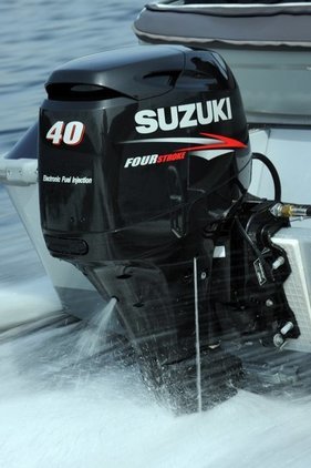

VannTro Svart 12.Juni.2018 Emnestarter Link til dette innlegget Svart 12.Juni.2018 (redigert) Se der ja @dennrick, jeg trenger vist ikke å gå over bekken etter vann Viste jo at dere hadde en Grand, men trodde det var 340. Når det gjelder motor så har jeg sett tester av 40 hk-klassen og der er ting veldig likt, men Yamaha/Suzuki kommer best ut på både støy og toppfart(med forskjellig belastning). Det som gjorde at jeg valgte Suzuki, er at jeg har en DF 20A i dag som jeg er grisefornøyd med og når jeg leste at DF 40ATL har oljesmurt vedlikeholdsfritt registerkjede, da var valget enkelt. Det er også en 3 sylindret motor på 941 ccm(Yamaha 747 ccm) med injection, noe som borger for at den er sterk(samme blokka på 50 og 60hk). Leste en test hvor de synes den hadde akselerasjon som en tradisjonell 2-takter. Den veier dog 16 kg mer enn Yamaha. Jeg handlet vannski og tau i dag, så jeg finner nok ut dette ganske snart(får båten 22 juni som nevnt tidligere). Jeg har lest ett eller annet sted at toppfarten er ca. 32 knop og det stemmer jo bra med din erfaring. Det er 5 knop mer enn jeg får med nåværende Brig 330 med 20 hk. Jeg leste noe om forbruk rundt 9 liter i timen med 1500 rpm. reduksjon fra full gass og det er jo pent må man si. Det jeg ba om i tillegg når jeg handlet var: Faria tankmåler(hvit med blank ring) Kontrollspak til innfelling i konsoll(da slipper man en svær sak som står på utsiden og samler saltvann) Batterikasse/batteri da motoren har el. start og el. trim/tilt Stoffing av både skrog og pongtonger(den skal ligge i saltvann) Henger som passer har jeg fra før, så nå er det vel bare å få solgt Brig`n som gjenstår. Har trua på vannski når jeg leser om dine erfaringer i hvert fall. Så ble det en tube i tillegg da, "slik så ungdommen lika" Redigert 12.Juni.2018 av VannTro (see edit history) Sitér dette innlegget Medlem av: KNBF - RS - Holmestrand Båtforening - Holmen Motorbåtforening - Norsk Trawler Klubb - Clipper Klubben Båthistorikk fra 1975: Pioner 11(med rør-ramme) - 3hk Evinrude Yachtwin / 1979 Pioner 8 - 4 hk Johnson / 1983 With 300 Dromedille - 35hk Evinrude / 1979 Viksund 27 Columbi - Yanmar 3QM30 30hk / 1977 Marex 23 DC - Mercruiser 319D 180hk / 2005 Askeladden 525 Excel - Mariner 90 2-takt / 1987 Fjord 880 AC - FordSabb 2728T / 2011 Clipper 36 Sedan - Cummins QSB 5.9 230hk. Link to post

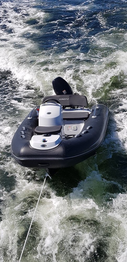

VannTro Svart 7.Juli.2018 Emnestarter Link til dette innlegget Svart 7.Juli.2018 (redigert) Heisan @dennrick Joda, nå har vi hatt en uke på vannet med den på slep og det er nesten udelt positive erfaringer. For å starte med den eneste negative, så er det innfestingen av slepekroken i baugen jeg synes er litt vel spinkel. Nå går vi sjelden mer enn 6-7 knop, men jeg er skeptisk til styrken og vil nok lage meg en større metall-skive på innsiden slik at kreftene blir fordelt over flere cm2 enn de er originalt. Midlertidig løsning er en strekkavlaster på slepetauet. Ellers har jeg udelte positive erfaringer med selve båten og motoren. Tung i sjøen slik at man fint tar litt bølger uten att det går utover komforten, samt god plass til 4 stk. på egne seter. Toppfarten er nok litt lav grunnet en litt for liten propell(28 knop), men det gjør jo at man kommer kjapt ut av vannet. Har ikke prøvd med masse last enda, men jeg tror nok den kommer fint opp med 5 voksne om bord. Fast 40 liter bensintank er også noe man setter pris på. Det går mange timer kjøring før man må fylle den :-) Alt i alt vil jeg vel se det er en annen verden enn den vi hadde(Brig 330 m/20 hk) og så lenge vi ikke trenger å ta den opp på noen plattform så ser jeg bare positive sider med denne jolla. Det har i hvert fall resultert i mange jolleturer som vi ellers ikke hadde tatt. 6,5 knop på slep Går greit i bredden uten å gå på yttersiden av "Vanntro" Fikk tak i en liten Garmin kartplotter som kunne felles inn i konsollen. Redigert 7.Juli.2018 av VannTro (see edit history) Sitér dette innlegget Medlem av: KNBF - RS - Holmestrand Båtforening - Holmen Motorbåtforening - Norsk Trawler Klubb - Clipper Klubben Båthistorikk fra 1975: Pioner 11(med rør-ramme) - 3hk Evinrude Yachtwin / 1979 Pioner 8 - 4 hk Johnson / 1983 With 300 Dromedille - 35hk Evinrude / 1979 Viksund 27 Columbi - Yanmar 3QM30 30hk / 1977 Marex 23 DC - Mercruiser 319D 180hk / 2005 Askeladden 525 Excel - Mariner 90 2-takt / 1987 Fjord 880 AC - FordSabb 2728T / 2011 Clipper 36 Sedan - Cummins QSB 5.9 230hk. Link to post
VirtualMe Svart 7.Juli.2018 Link til dette innlegget Svart 7.Juli.2018 Nå har du vel kanskje ikke forsøkt å kjøre uten hydrofoilen? Har en 370 silver line med 30hk som jeg lurer veldig på å montere slik hydrofoil på for å få den lettere i plan, men hadde vært fint å hørt noens erfaring med denne på "tilsvarende" båt før innkjøp. Hvordan opplever du den? Sitér dette innlegget Link to post
VannTro Svart 7.Juli.2018 Emnestarter Link til dette innlegget Svart 7.Juli.2018 (redigert) @VirtualMe Som du antar, så har jeg ikke forsøkt uten. Leverandøren, Motor-Huset i Skien, hadde testet båten med og uten og ville helst ikke selge den uten. Noe av årsaken var at den motvirker chine-walk ved fult på-drag(nå blir det vel "pongtong-walk" på denne ). Det er en Stingray Foil og om vi sitter 2 voksne på benken bak er det null problem å komme opp i plan. Fordelen jeg har er selvfølgelig elektrisk trim på motoren slik at jeg kan trimme helt inn når den skal opp og deretter finne en fin vinkel. Likevel tror jeg foilen gir en stor fordel når det gjelder bæringen akter, selv om den sikkert bremser litt på toppfarten. Redigert 7.Juli.2018 av VannTro (see edit history) Sitér dette innlegget Medlem av: KNBF - RS - Holmestrand Båtforening - Holmen Motorbåtforening - Norsk Trawler Klubb - Clipper Klubben Båthistorikk fra 1975: Pioner 11(med rør-ramme) - 3hk Evinrude Yachtwin / 1979 Pioner 8 - 4 hk Johnson / 1983 With 300 Dromedille - 35hk Evinrude / 1979 Viksund 27 Columbi - Yanmar 3QM30 30hk / 1977 Marex 23 DC - Mercruiser 319D 180hk / 2005 Askeladden 525 Excel - Mariner 90 2-takt / 1987 Fjord 880 AC - FordSabb 2728T / 2011 Clipper 36 Sedan - Cummins QSB 5.9 230hk. Link to post
