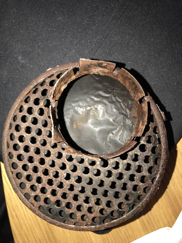

Dalton Svart 13.Juni.2018 Emnestarter Link til dette innlegget Svart 13.Juni.2018 Fikk omsider plukket av den gamle luftfilterboksen. Ikke særlig pen, og ser at motoren nok har pustet inn noen malingsflak opp igjennom. Diameter på stussen er 60mm, i tilfelle noen andre lurer på det samme. Blir en tur innom BT for å se om jeg finner noe som passer. Sitér dette innlegget I am the Captain of this ship, and I have my wifes permission to say so... Kragerø 26 med Sole SM616 Link to post
index Svart 13.Juni.2018 Link til dette innlegget Svart 13.Juni.2018 Dette er ikke et luftfilter, men en flammedemper. Skal dempe flammene ved evt tilbakeslag. Et luftfilter gjør ikke samme jobben, det tar fyr ved tilbakeslag! Sitér dette innlegget "First they ignore you, then they ridicule you, then they fight you, then you win." - Mahatma Gandhi Link to post
Dalton Svart 13.Juni.2018 Emnestarter Link til dette innlegget Svart 13.Juni.2018 Så det er med andre ord ikke noe form for filtrering av innsugsluften i det hele tatt... Sitér dette innlegget I am the Captain of this ship, and I have my wifes permission to say so... Kragerø 26 med Sole SM616 Link to post
index Svart 13.Juni.2018 Link til dette innlegget Svart 13.Juni.2018 Nei, det er ikke så vanlig I båt. Det er lite veistøv på sjøen, så behovet er ikke stort. De få motorene som faktisk har luftfilter sliter ofte med at disse tetter seg av salt. Sitér dette innlegget "First they ignore you, then they ridicule you, then they fight you, then you win." - Mahatma Gandhi Link to post
