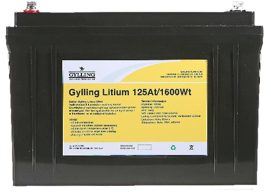

Maika Svart 13.Juni.2018 Emnestarter Link til dette innlegget Svart 13.Juni.2018 (redigert) Gylling sier jeg må få spec fra CT Marine, ikke fått noe fra dem ennå. Forøvrig sa Gylling i fjor: "For at kunden skal være trygg på at batteriet er det det gir seg ut for velger vi å benytte det originale navnet på batteriet. Lager man et eget navn vil aldri kunden vite hvor batteriet kommer fra og det vil også være umulig å vite om man får samme batteriet neste gang. Topband er et av de største firmaene i Kina på denne type batterier og produserer BMS (sikkerhetskortene) for en rekke av de andre store batteriprodusentene." https://www.facebook.com/gylling.no/posts/1257234297655628 Batteriet som CT selger: Jeg har derfor spurt om hvor batteriet kommer fra Redigert 13.Juni.2018 av Maika (see edit history) Sitér dette innlegget Link to post
Maika Svart 14.Juni.2018 Emnestarter Link til dette innlegget Svart 14.Juni.2018 Svar fra Gylling: "Dersom du kjøper batterier hos Ct Marine får du datavedlegget du etterspurte tidligere, også UN 38.3 godkjenningen Det er som tidligere Topband som er produsenten" CT-Marine (som har dette på tilbud i dag til 7490,-) har ikke svart meg mer. Det kan jeg forsåvidt skjønne, de har sikkert nok å gjøre for tiden. Men det gjør at jeg ikke har tatt bilen til jobb for å kjøre til dem etterpå for å lese spesifikasjoner og se om dette batteriet er "godt nok". Jeg får satse på at de aldrene blybatteriene mine holder en sesong til og se an markedet igjen neste år. Sitér dette innlegget Link to post
