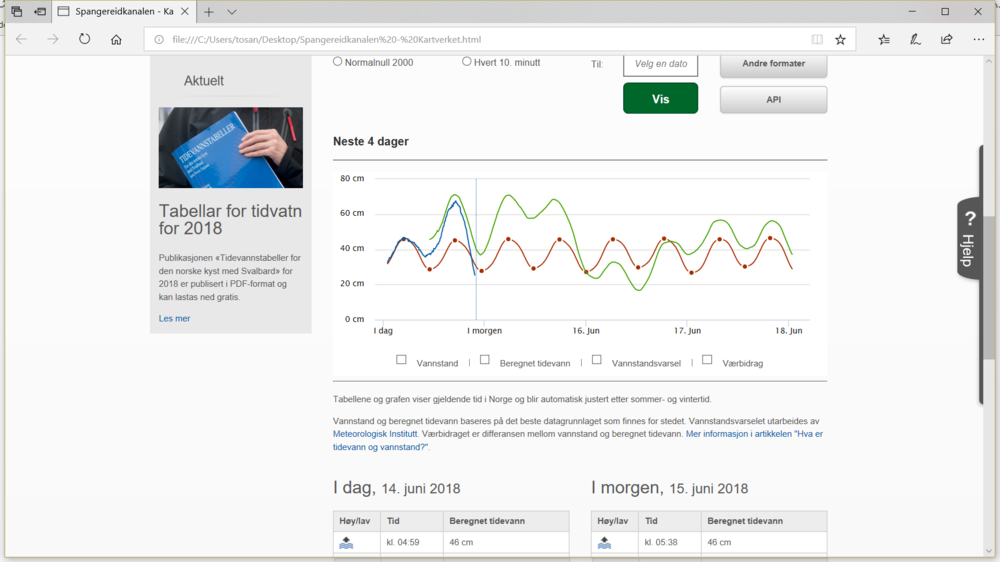

Jakob T Startet 13.Juni.2018 Link til dette innlegget Startet 13.Juni.2018 Satser på sørlandstur til helga,litt usikkert med vind rundt Lindesnes,hadde vert greit å gå Sprangereid.Ser at det er oppgitt fri høyde 4,5 m.Om topplanterna demonteres ser det ut som båten er 4,4,så det bør egentlig gå greit.Seilingshøyden er vel oppgitt på høgeste høyvann.Er vel liten forskjellpå flo og fjere der nede. Båten er ein Nord West 390,så om det er andre som har gått der med samme båttype hadde det vert fint å dele erfaringer. Sitér dette innlegget Link to post
Lazyjack Svart 14.Juni.2018 Link til dette innlegget Svart 14.Juni.2018 Dropp r-en, stedet heter Spangereid. Høyeste astronomiske tidevann, som er det fri seilingshøyde refererer seg til, opplever du neppe sommerstid. Du kan derfor regne med at du har vesentlig mer enn 4,5 meter å gå på. Sitér dette innlegget Link to post
Captain A Svart 14.Juni.2018 Link til dette innlegget Svart 14.Juni.2018 Gjekk der med Viksund 340 fly,det gjekk fint Skorgenes 395 tok eg opp med vhf antenne ved første bru, fikk lagt ned den så hadde eg noen cm klaring til topp lanterne Det er ikkje vesentlige meir en 4,5 m der... Sitér dette innlegget Link to post
Olevine Svart 14.Juni.2018 Link til dette innlegget Svart 14.Juni.2018 Med det været som har vært nå, blir nok vannstanden minst like høy som høyeste astronomiske tidevann. Sitér dette innlegget Link to post
Jakob T Svart 14.Juni.2018 Emnestarter Link til dette innlegget Svart 14.Juni.2018 Rekner med å gå fra Bekkjarvik lørdag ettermiddag,følger med på værmeldingene.Hadde vert fint å gå Spangereid igjen.Får vel ta ein måling av høyden igjen om det blir stopp i Farsund.kjedlig å rive ned lantrnemasta. Sitér dette innlegget Link to post
