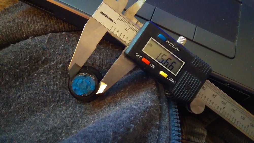

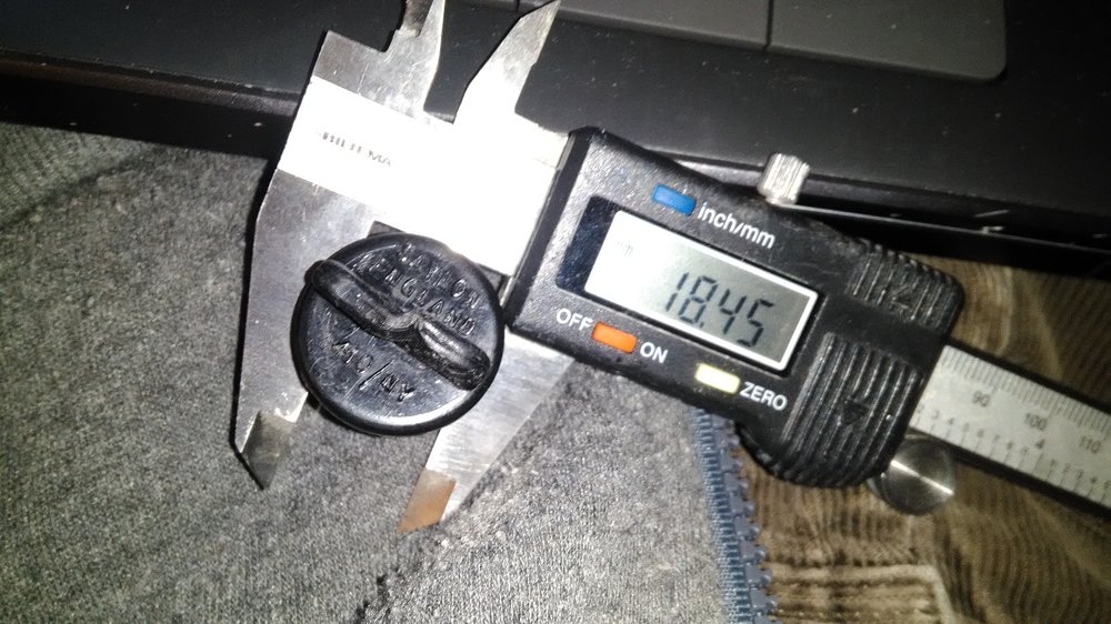

WithVital Svart 14.Juni.2018 Link til dette innlegget Svart 14.Juni.2018 Ser ikke ut som den pluggen jeg har til en with er sånn du beskriver. Pluggen er 15.66mm nede i gjengene, og 18.45mm utenpå. Den er merket "Saylon, England" og "410 / NY" Går alt galt, kan du jo bytte hele innsatsen... Sitér dette innlegget NB! For ordens skyld, håper jeg ingen tar mitt ord for at alt (om noe) av det som ramler ut av meg er 100% korrekt. Kanskje ikke en gang sannsynlig. Jeg vet at jeg roter litt i ny og ne, men vet jo ikke hvor jeg roter når jeg gjør det. Det greieste er egentlig om du går ut ifra at alt jeg sier og gjør er det rene vanvidd... Link to post
