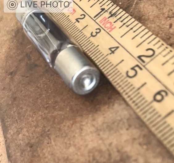

morgull Startet 27.Juni.2018 Link til dette innlegget Startet 27.Juni.2018 Hei. Har en Ibiza 20 Touring SE som trenger ny pære til topplanternen. Pæra er av "hunnkjønn" typen. Har vært innom Maritim, Seasea og flere andre båtutstyr forhandlere, men det er ingen som selger den typen jeg trenger: Er det noen som vet hvor man får tak i denne typen pære (12V / 10W) i østlandsområdet, eventuelt på nettet? Sitér dette innlegget <p>Båter: Glastron CVX 20 Sprint, Glastron CVX 16, Uttern S55 Link to post
Turbåt Svart 27.Juni.2018 Link til dette innlegget Svart 27.Juni.2018 (redigert) Ser ut som Flak har noen slike "festoon" pærer, med i LED-modell og kun 42mm lengde. Du kan kanskje spørre dem om hjelp for å finne en pære lik din, som ser ut til å være 45mm lang? https://www.flak.no/produkter/belysning/lyspaerer/led-festoon-pH1011439 Eller i katalogen: http://ipaper.ipapercms.dk/Flak/Katalog_2018/?page=298 http://ipaper.ipapercms.dk/Flak/Katalog_2018/?page=300 Redigert 27.Juni.2018 av Turbåt (see edit history) Sitér dette innlegget Båthistorie: Nidelv 26 VP TMD31A (2005-2014), Scand Baltic 29 Yanmar 6LPA-STP (2014-) Link to post
morgull Svart 27.Juni.2018 Emnestarter Link til dette innlegget Svart 27.Juni.2018 Takker for svar "Turbåt", men jeg tror den typen de har på Flak er "hankjønn" utgaven og ikke "hunkjønn" utgaven som jeg trenger. Sitér dette innlegget <p>Båter: Glastron CVX 20 Sprint, Glastron CVX 16, Uttern S55 Link to post
Hafrsfjord Svart 27.Juni.2018 Link til dette innlegget Svart 27.Juni.2018 Maritim? https://www.maritim.no/lanternepare-flat-12v-10w-2stk#.WzOoQPZuI8E Sitér dette innlegget Link to post

Smiley Svart 27.Juni.2018 Link til dette innlegget Svart 27.Juni.2018 Ligner denne litt? Muligens litt lang? http://www.lfsmarineoutdoor.com/aqua-signal-12v-10w-replacement-navigation-bulb-90200-7.html Sitér dette innlegget AASS for OSS! Drikk Aass og piss Ringnes! Drikk aldri vann (og spis ikke den gule snøen)!! Link to post
Kjellg Svart 27.Juni.2018 Link til dette innlegget Svart 27.Juni.2018 Det er vel kanskje denne: https://www.maritim.no/lanternepare-flat-12v-10w-2stk#.WzQelIo8zmo Sitér dette innlegget Link to post
morgull Svart 29.Juni.2018 Emnestarter Link til dette innlegget Svart 29.Juni.2018 Takk for alle svar! De hadde riktig type på Maritim. Har sjekket der før og da førte de ikke denne typen fikk jeg beskjed om. Hjalp når jeg fikk linken til pæren fra "Kjellg" :) Sitér dette innlegget <p>Båter: Glastron CVX 20 Sprint, Glastron CVX 16, Uttern S55 Link to post
